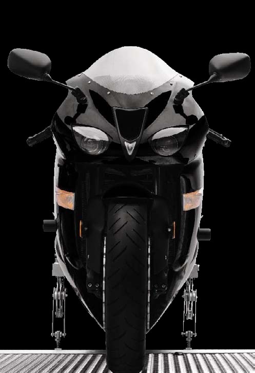

so wegen Bestellungen
für Straßenmaschinen gibt es 2 Größen
Sport Bike M = Höhe der Fußrasten von 26,67 cm bis 34,29 cm
Sportbike L = Höhe der Fußrasten von 34,29 cm bis 40,64 cm;
die meißten werden M brauchen GS = M
die Auktion für Forumsmitgleider Ek = Vk lasse ich noch im August laufen
hinterher bekommen Forumsmitglieder 25% auf den Listenpreis
irgendwann möcht ich auch was drann verdienen, ist ne sau arbeit, sitze hie rund schwitze :)

mit dem Moto Cinch wird die Maschine verspannt, mit dem system wird sie nur gehalten
hab das Moto Cinch montiert, die Q steht bombensicher

So, habe das Cinch auf die niedrigste Stufe gestellt und mal auf dem Anhänger probiert.
Steht stabiler, aber der Fahrtest steht noch aus.
Bilder hier:

Wenn ich die Beschreibung richtig gelesen habe (und im Film wurde es auch angesprochen) ist es für die Stabilität sehr wichtig, dass Moto Cinch exakt unter den Fußrasten montiert sein muß. Auf Deinen Bildern ist schon ein deutlicher Winkel erkennbar. Laut Beschreibung führt die auch zu Stabilitätsproblemen. Aber Vau Zwo wird Dir da vermutlich besser Auskunft geben können...

Ich habe die Teile genau nach der beiliegenden Anleitung montiert und danach sollten die Punkte leicht nach schräg vorne/aussen. Im Video isses leider anders. :mad:
Ob der leicht Winkel sooo entscheidend ist?
Die Löcher sind aber jetzt drin, da geht nix mehr. Evtl. baue ich noch eine Airlineschiene ein.

also ich montiere sie im Senkel vk Fußraste 2cm nach voerne, damit ein leichter zug nach vorne ist, richtig ist aber genau im Senkel, wenn sie zu schräg sind kann es sein das die Halteklammern unten nicht richtig einrasten, müsste bei dir aber noch ok sein, wen nicht dreh halt einen nach innen, dann brauchst nur 1 neues loch
