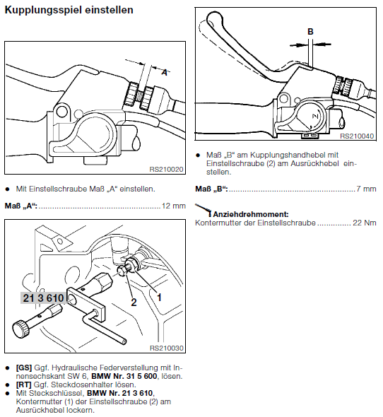

Ich würde nun gerne mal das Schnüffelspiel checken, habe nur Berichte zum Bremsschnüffelspiel ( was für ein Wort....) gefunden.
Oben 8mm, aber den Wert unten für die Schraube ( da gabs doch mal was) habe ich nicht gefunden. Hat da jemmand einen link?

So,
Schnüffelspiel eingestellt, hat mal rein garnichts gepasst...
Maß A war 7mm, B war 0mm
Jetzt ist es geruchsmässig wesentlich besser, in der Garage merke ich aber immernoch was.
Wie kann ich eigentlich testen, dass die Kupplung richtig schliesst? Nach meiner Logik gibt es zwei Möglichkeiten dass sie riecht:
-immernoch falsch eingestellt (was muss ich in welche Richtung stellen?)
oder
- nicht genug Druck zum Schliessen...

Jetzt kann es noch unten am Hebel (Getriebe) liegen. Wenn dort falsch eingestellt, dann wird die Druckplatte tatsächlich nie komplett entlastet, die Kupplung rutscht und das Ausrücklager nimmt auf Dauer Schaden.
Ist leider eine Scheixx-Ecke da unten um das einzustellen.
Ich habe die Werte aktuell nicht hier.
Dort, wo die "1" auf den Ausrückhebel zeigt, ist auch eine Einstellschraube. Wenn die zu weit drinnen ist, hast du genau das Problem. Dann kannst du "oben" so viel Spiel einstellen, wie du willst; die Kupplung schließt dann nie komplett.

Hallo Hermann,
was deine Zeichnung angeht bin ich erstmal orientierungslos was das wo sein soll... Muss mal direkt vergleichen.

Das sitzt zwischen der Schwinge und Getriebe. Auf dem Bild ist die Rückansicht des Getriebes gezeigt. Scheixxe blöd da dran zu kommen. Mit einem speziell gebogenen Ringschlüssel und kleinen Kinderhänden "soll" es aber angeblich funktionieren, dort dran zu kommen.
Der Hebel müsste dort minimal Spiel haben bzw. darf keinen permanenten Druck auf das Ausrücklager ausüben.

Also doch.... Dort habe ich Wert B 7mm eingestellt. Wenn ich unten gegen den Hebel drücke, lässt er sich leichtgängig bewegen, wird aber durch Federkraft wieder Richtung Getriebe gedrückt. Scheint also i.O. zu sein.
Habe Handgröße 9,5, da kommt man ran. Werkzeug: Möbelschlüssel von Ikea, maulseitig umgebogen, ringseitig ist dann gut um das Drehmoment hinzukriegen. Lange 13er Nuss passt über die 6er, die 6er mit Gelenk und Verlängerung, geht sehr gut.
