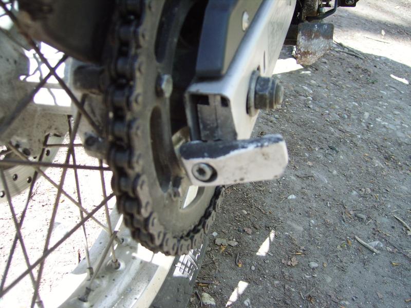

Hallo zusammen!
Hab vor 2 Tagen meine 650 GS Dakar beim Privatverkäufer abgeholt.
Tolles Teil!
Hab ja extra 2 Wochen Urlaub genommen um mich mit dem neuen Motorrad zu beschäftigen. Als ich heute morgen bei meiner Tour nach einer Pause weiterfahren wollte, bemerkte ich in Kurven ein seltsames Geräusch. bin dann rechts rangefahren in ein Waldstück und was seh ich? Schaut es euch am Besten auf den Fotos an.
Kosten plus neue Kette (die Alte ist fällig) und 20000 Inspektion, die ich bei der Gelegenheit gleich mitmache: ca. 600 - 700€.:(
Da hat der Vorbesitzer wohl ne Schraube nicht richtig festgezogen nach dem Kettenspannen und ich hab's auch nicht gemerkt. Hätte ins Auge gehen können. :eek:
Und was noch dazu kommt: Dauer der Reperatur ist ca. 3 Wochen:mad:

Steckachse nicht angezogen?

Hi namenloser Meisterjäger.
Das ist ein bekanntes "Problem". Nach dem Spannen der Kette und anschließendem Festziehen der Steckachse müssen die beiden Spannschrauben nochmal ein wenig nachgezogen werden, sonst löst sich nach einer Weile das Spannelement. So teuer und aufwändig ist das aber nicht.
Eine Inspektion incl. Kettenwechsel kannst du, wenn du nicht zwei linke Hände mit je 5 Daumen hast, problemlos selber machen (da du doch eh Urlaub hast).
Kosten für Material incl. Kettenkit: 200 € (im Zubehörhandel)
Zeitaufwand incl. Pausen: 4 Stunden
Die schmutzigen Finger wäre mir der genommene Motorradurlaub wert.
