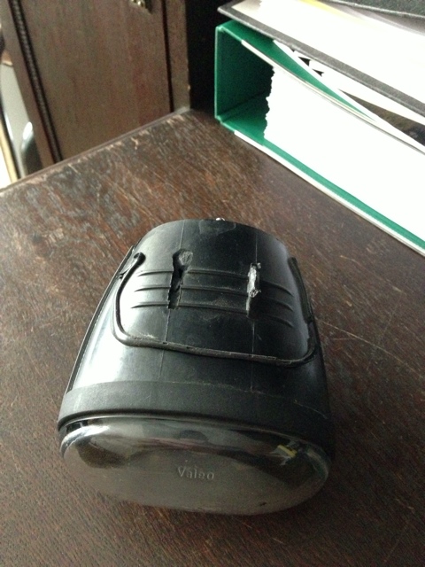

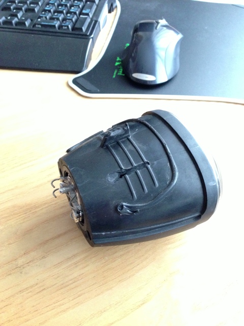

Diskutiere Nebelscheinwerfer für 1150 GS ADV im Zubehör Forum im Bereich Modellunabhängige Foren; Hi, nach einem kleinen Umfaller hat sich mein rechter Nebelscheinwerfer gelöst. Kaputt ist eigentlich nur die Aufnahmen für die Halterung. Hat...

Würde ich mit Stabilit Express kleben!
Pattex Stabilit Express - Marken - Henkel
Damit habe ich schon Scheinwerferhalterungen und Sachen geklebt, die wesentlich höhere Kräfte verarbeiten müssen.:cool:
Versuch macht kluch...

in der Firma nehmen wir für Kunststoffreparaturen den " 2K-Speed K151 " von Förch. Damit kann man zum Beispiel Stoßstangen u.s.w. reparieren. Damit müsste es gehen, die abgebrochenen Teile wieder dauerhaft zu befestigen.
Gruß Mario
