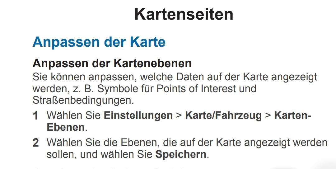

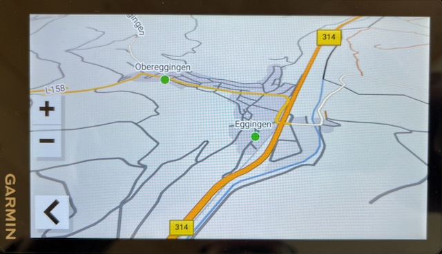

Das war genau der Grund meiner Frage. Allerdings habe ich keinen Rechner, den ich mit dem Navi verbinden kann. Und selbst wenn, hätte ich keine Muße mich damit zu beschäftigen. Insofern ist das, was @Pendeline gezeigt hat für mich das Mittel der Wahl.
Pendeline
Pendeline
25.02.2013
3.010
Westlich Stuttgart
Eine GS
Danke @John_Stiles
Der Grund, weshalb ich davon dringend abrate, die gpi-Datei mittels Umbenennung außer Gefecht zu setzen ist, dass damit ALLE in der Datei gesammelten POIs nicht mehr verfügbar sein werden. Die möglicherweise lebensrettende Funktion "mach mir eine Route zur nächsten Apotheke" hast du dann nicht mehr (als Beispiel).
Gruß - Pendeline
