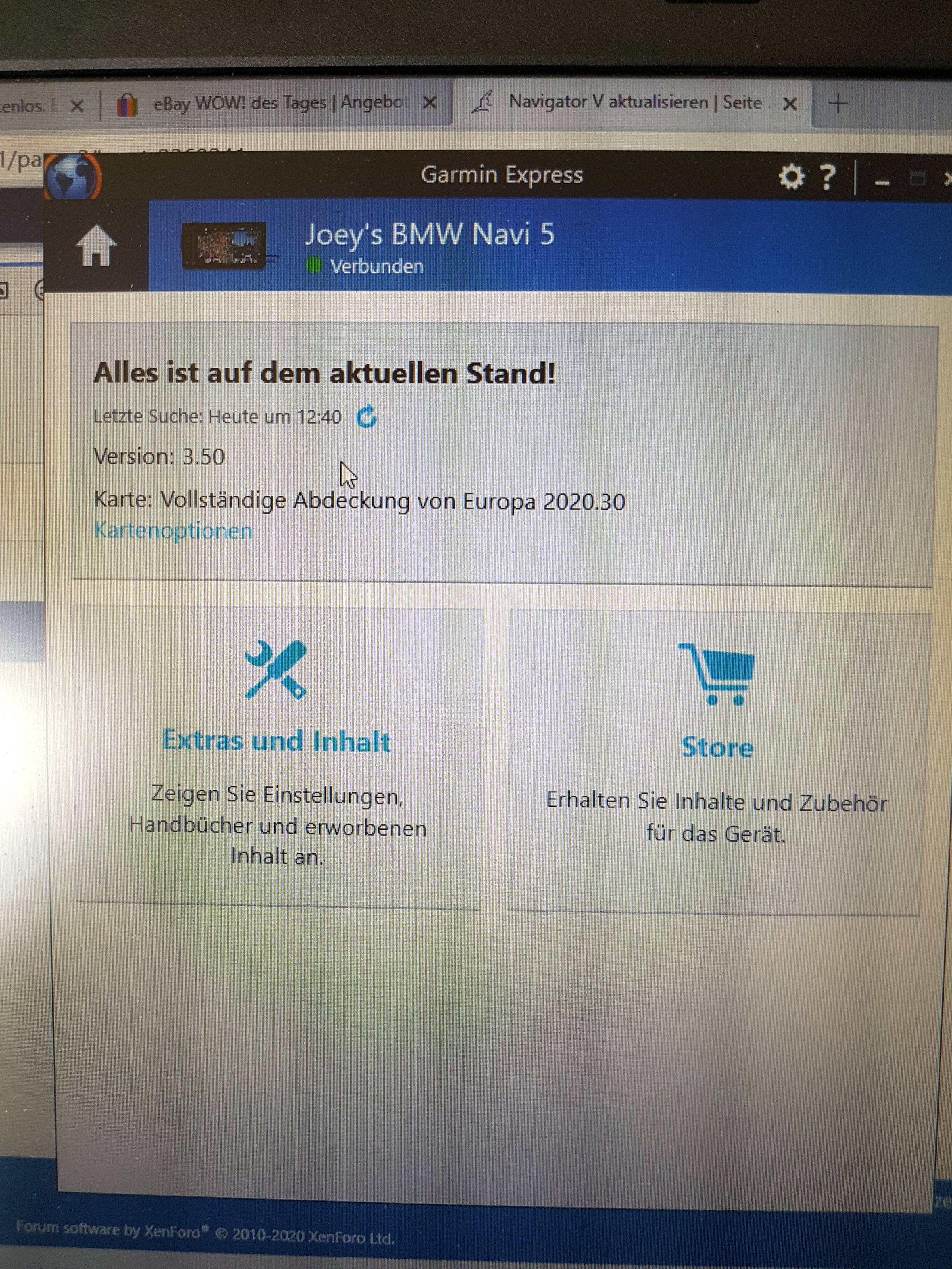

Ein Hallo an alle die mich mit Tipps und Ratschlägen unterstütz haben.
Heute mein abschließender Bericht:
Heute morgen unseren zweiten Laptop genommen und per LAN am Router angeschlossen. Und was soll ich sagen... wieder ein Absturz. Dann nur auf dem PC installiert, wieder Absturz.
Dann hatte ich von Klaus gelesen das ich das mal mit WLan probieren soll. Für mich völlig unlogisch, da es immer heißt mit Lan ist die sicherste, schnellste und stabilste Verbindung.
Aber... es hat funktioniert, Dateien wurden auf den PC geladen. Dann das selbe Spiel nochmals mit "auf dem Gerät". Und es hat gefunkt. Mag es tatsächlich an der Lan / WLan Verbindung gelegen haben? Ich hab keine Ahnung, bin "nur" Anwender. :-)
An dieser Stelle ein herzliches Dankeschön an alle für die Tipps/Ratschläge/Unterstützung
Viele Grüße
Joey
