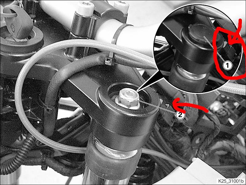

Hi,
Q_GS_du hier: http://www.gs-forum.eu/showthread.php?t=17762
In Beitrag 5 habe ich schon mal ein Bild eingestellt.
Eigentlich passt der Anschluss vom Originalkabel nur an diesem Stecker. Und der Anschluß ist definitiv freigeschaltet, auch ohne Tester. Bist du sicher, dass der Stecker richtig zusammen ist, also auch die mechanische Sicherung eingerastet ist?
Gruß,
Viktor
Hi,
tlw. ist der Stecker auch mehr rechts oben, also fast 'unter' der Verkleidung das Abbauen ist allerdings unnötig und bringt Dich dem Stecker nicht näher ;)
Ich lege auch noch ein Bild als Anhaltspunkt mit rein.. in meiner Erinnerung war das der Stecker und der war bei mir mit Klebeband umwickelt und kaum zu erkennen.

Hallo Micha,
richtig. Dein Bild zeigt aber die Verbausituation bei den vor 2008 gebauten GSsen dar. Bei den 2008er Modellen, und das hat "GSA2008" nach eigenem Bekunden, ist der Anschluß nach vorne_unten_rechts gewandert.

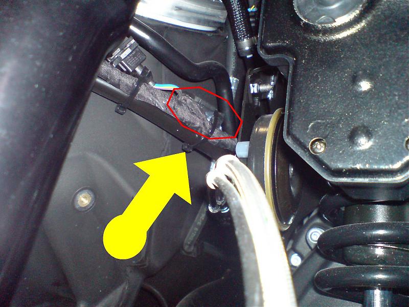

Hi,
der Stecker ist bei der 08er definitiv an der Stelle wie im Bild. Auch bei der GSA.
Ist ein 3-poliger Stecker, der allerdings nicht leicht zu finden ist. Ein schwarzer Stecker mit einem schwarzen Verschluss, mit einem schwarzen Kabelbinder an dem schwarzen Trägerrohr angebunden... :rolleyes:
Wenn du den Kabelbinder, den ich hier gelb markiert habe, aufschneidest, kannst du den Stecker (rotes 8Eeck) aus seinem Versteck befreien.
Viktor

Hi,
ich war nun beim :). Der Stecker war hinter dem Ölkühler.
Eingesteckt und das Navi geht.
