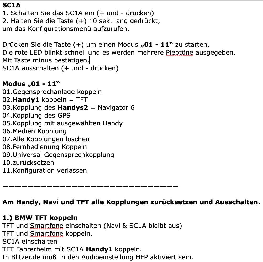

Hallo Carsten, wie hast Du das Sena mit dem TFT verbunden (als Telefon1, Telefon2, GPS, ...)?
Gruss Max

Hallo Max,
ich habe am Sena alle Verbindungen gelöscht, am Iphone Xs das Sena ebenfalls rausgeworfen und dann das Iphone als Telefon 1 und das Sena als Fahrerhelm verbunden.
Ich bin nach wie vor sehr überrascht, dass es bei mir trotz der vielen negativen Meldungen hier im Forum nahezu perfekt funktioniert. Selbst wenn das Iphone parallel per Bluetooth mit dem Sena (ist übrigens ein SRL9 verbunden ist (z.B. um die Sena App zu nutzen) funktioniert es problemlos.
Nach dem Start der GS dauert es ca. 1 Minute, dann sind sowohl Sena als auch Iphone verbunden (Sena dauert etwas länger als Iphone).
Als ich noch meine Africa Twin hatte, hatte ich mit dem Sena und dem Iphone viele Probleme. Insbesondere die Sprachansagen von Calimoto brachen irgendwann mal ab und ausser Neustart half da nix mehr. Alles Geschichte.
Super Sache!
Carsten

Danke für die schnelle Antwort. Nutze Schuberth C4 pro mit SC1A (=Sena). Beim Koppeln des SC1A mit dem TFT kann man im Sena Konfigurationsmenü selektieren zw. 1) Handy koppeln, 2) Kopplung des zweiten Handys, 3) Kopplung des GPS, 4) ... wählen. Welches Menü hast Du hier selektiert?
Fahre übrigens auch mit Calimoto (nutze kein BMW Navigator) und habe Probleme falls für die schnelle Rückfahrt die BMW Connetcted App genutzt wird (im Parallelbetrieb mit Calimoto).
Ich meine wie im Post vor mir beschrieben Handy 1. Kann aktuewll nicht nachsehen, da ich den Helm bzw. das Sena nicht in der Nähe habe...
