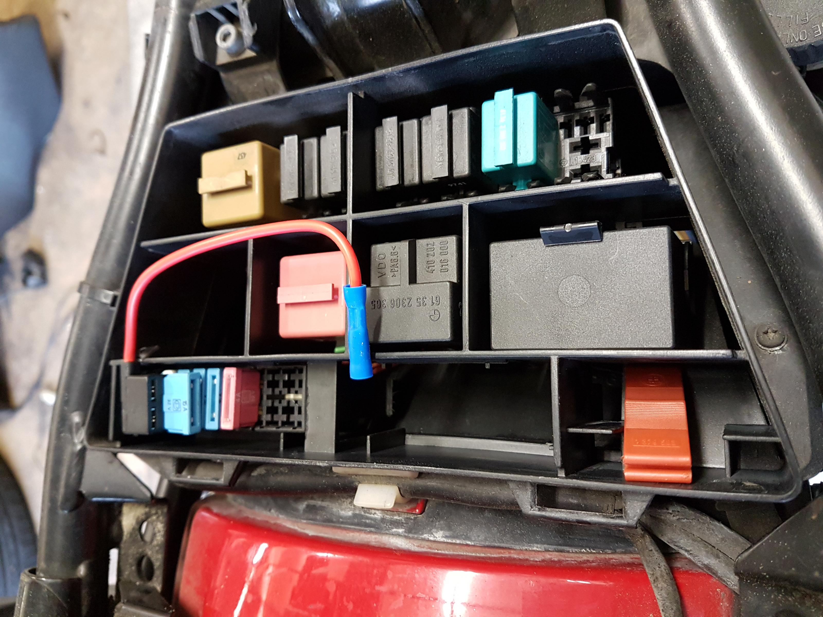

schau auch mal hier:
https://www.powerboxer.de/elektrik/66-stromklau
ist generell eine tolle Seite mit wertvollen Tipps!
Weiterhin bevorzuge ich die Lösung mit dem Sicherungsadapter mit Abgang, lässt sich einfach montieren und wieder demontieren! ob das in den Sicherungskasten passt lässt sich einfach feststellen!

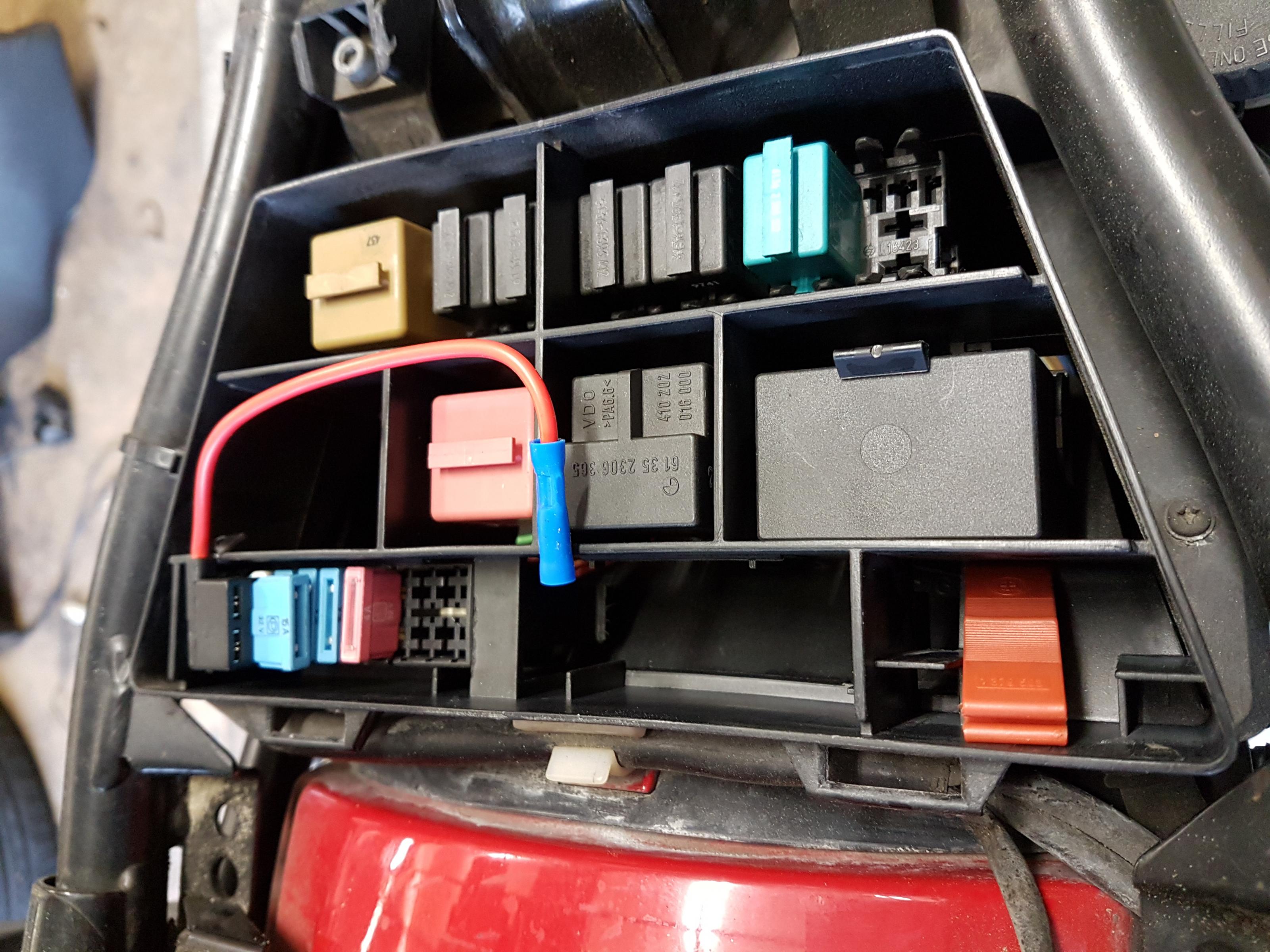

ich schulde noch das Bild mit dem Sicherungskasten und dem eingebauten Sicherungshalter mit Abgriff! Habe ich am WE installiert und passt bei der R1100GS wunderbar in den Sicherungskasten! Wie das bei der F650 ausschaut kann ich nicht sagen!
Wie gesagt, der Sicherungshalter lässt sich wunderbar an Stelle der Original-Sicherung einstecken, der Rückbau ist auch problemlos und hinterlässt keine "Spuren" oder gar Schäden!
