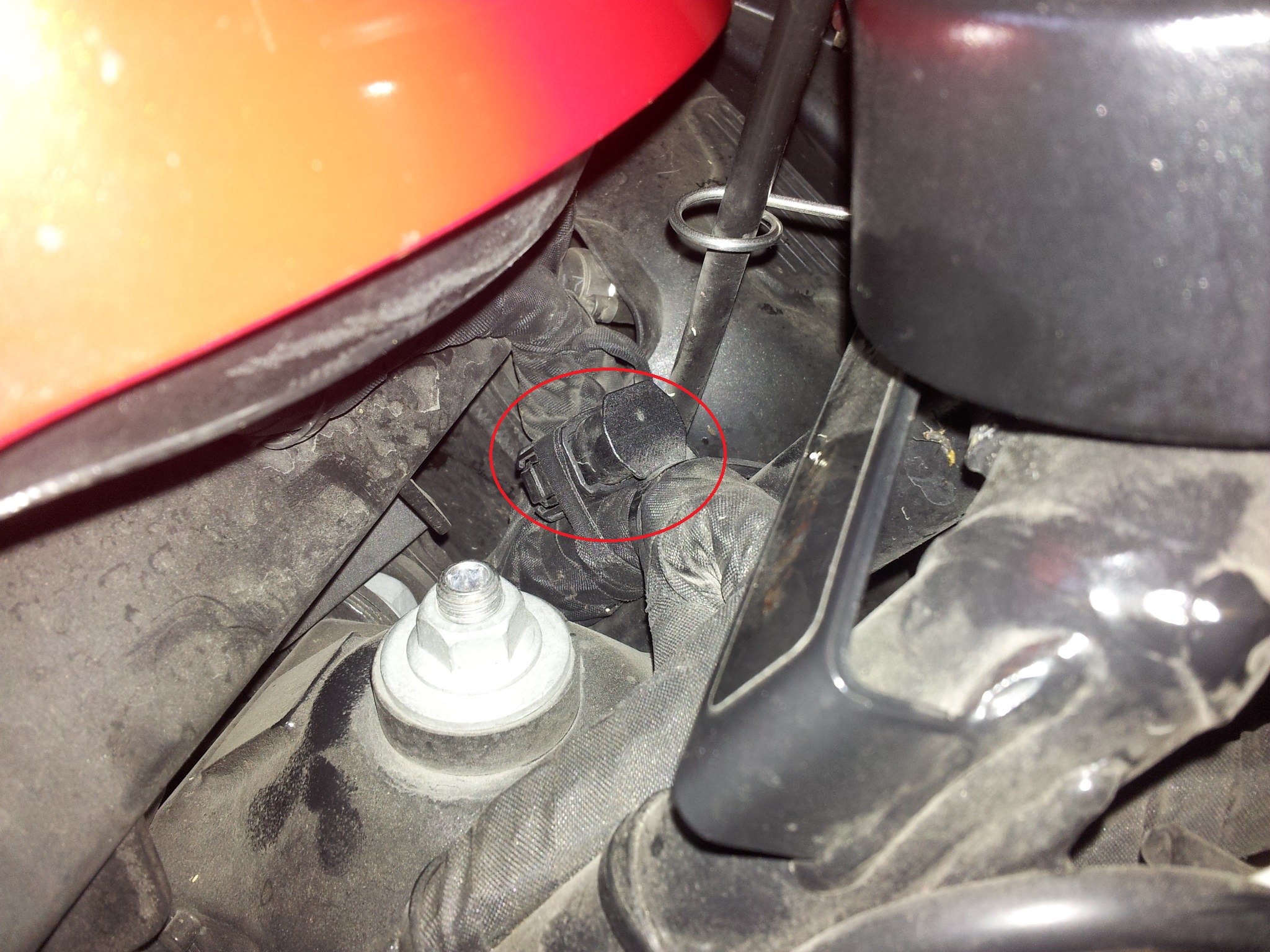

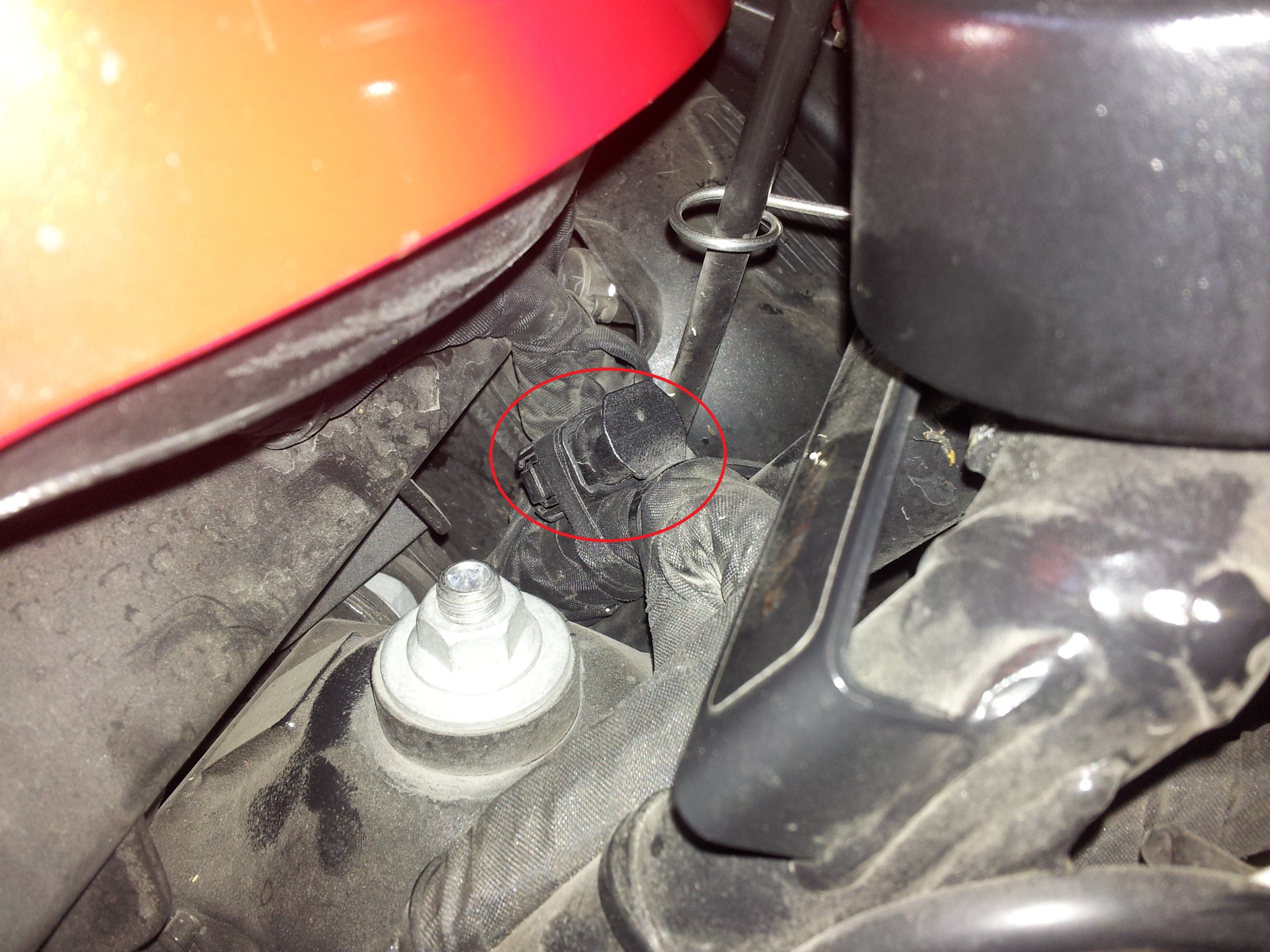

Jetzt hab ich nochmal nachgeschaut und tatsächlich am Kabelbaum zwischen Tank und Lenker etwas gefunden.
Das wird dann wohl der Cartoolstecker sein.

Ich hab letztens den CarTool auch gesucht wie ein blöder, bis ich hier ein Bild gefunden habe wo er sich versteckt... :)

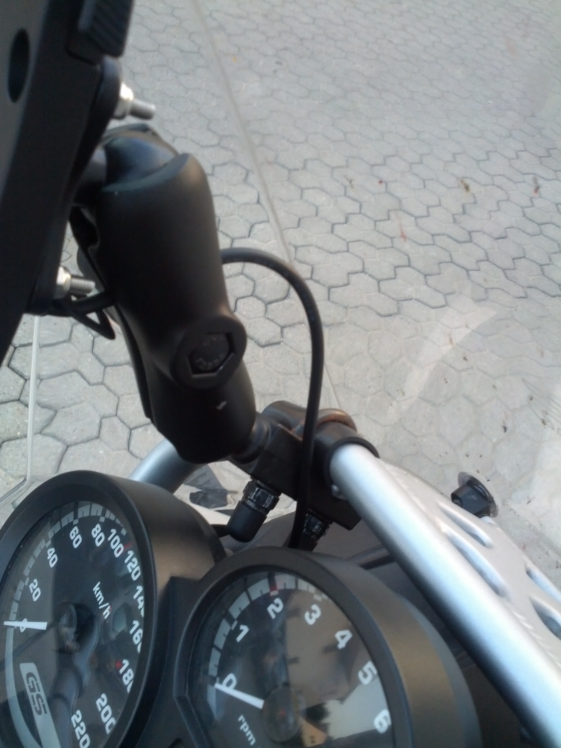

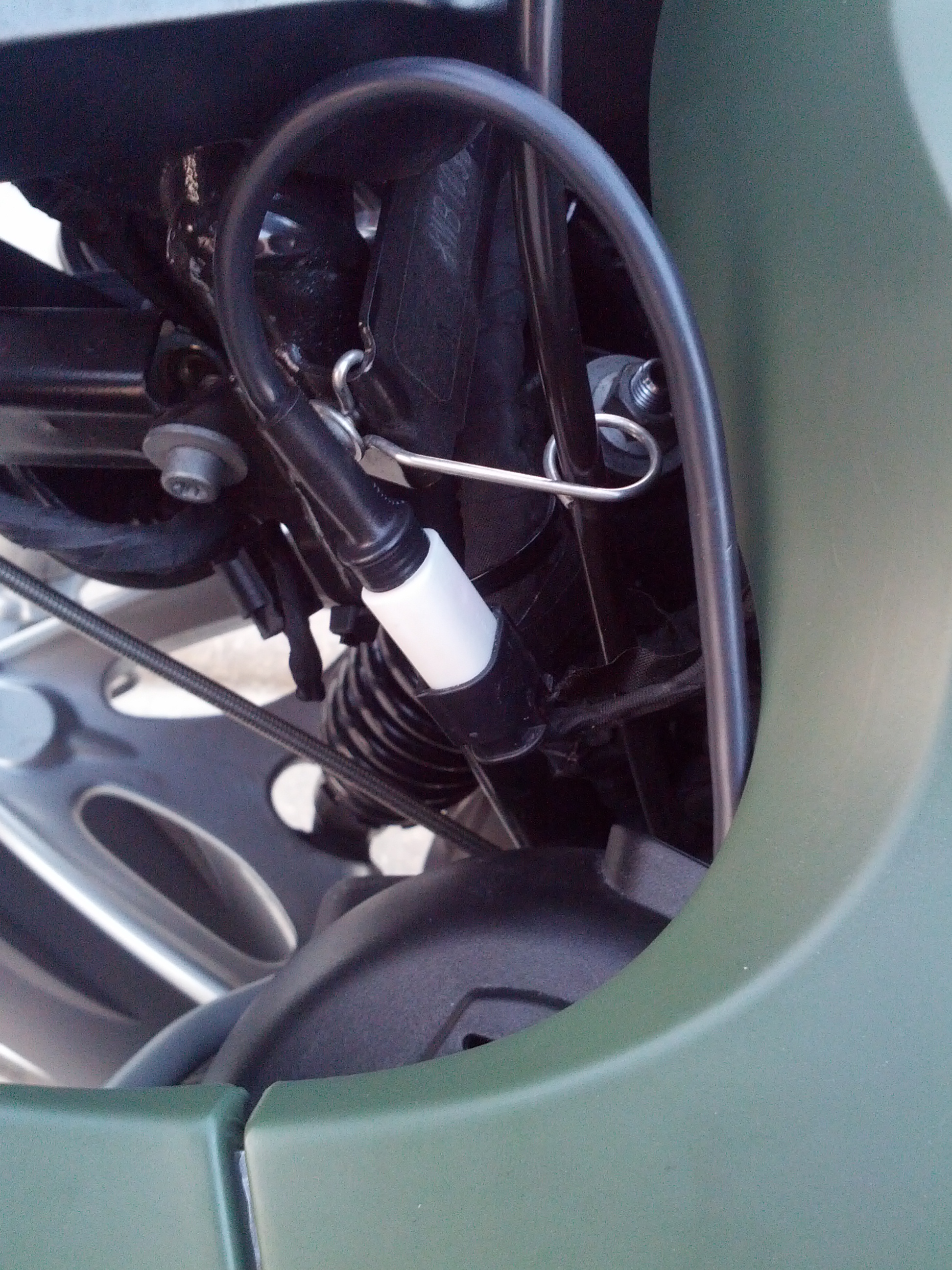

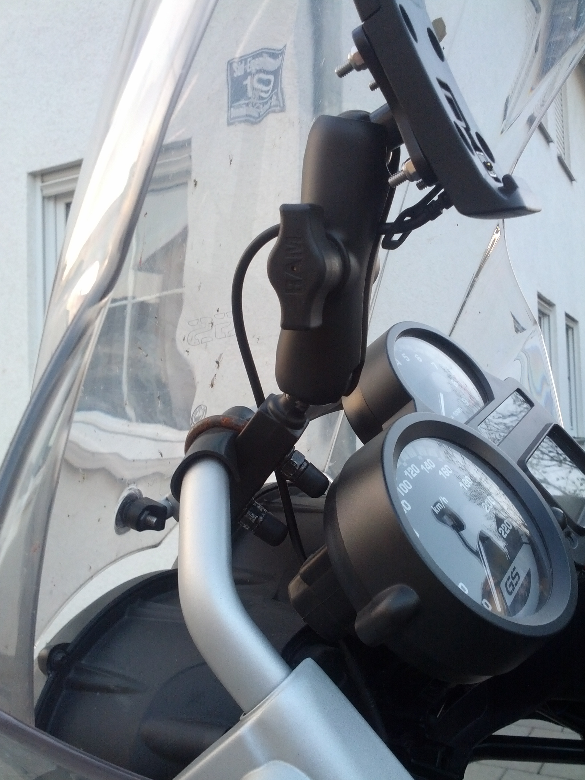

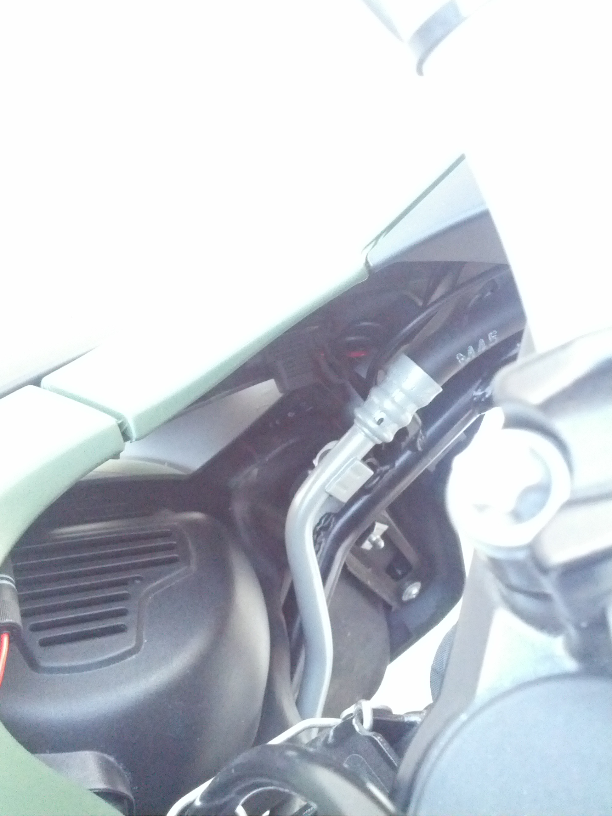

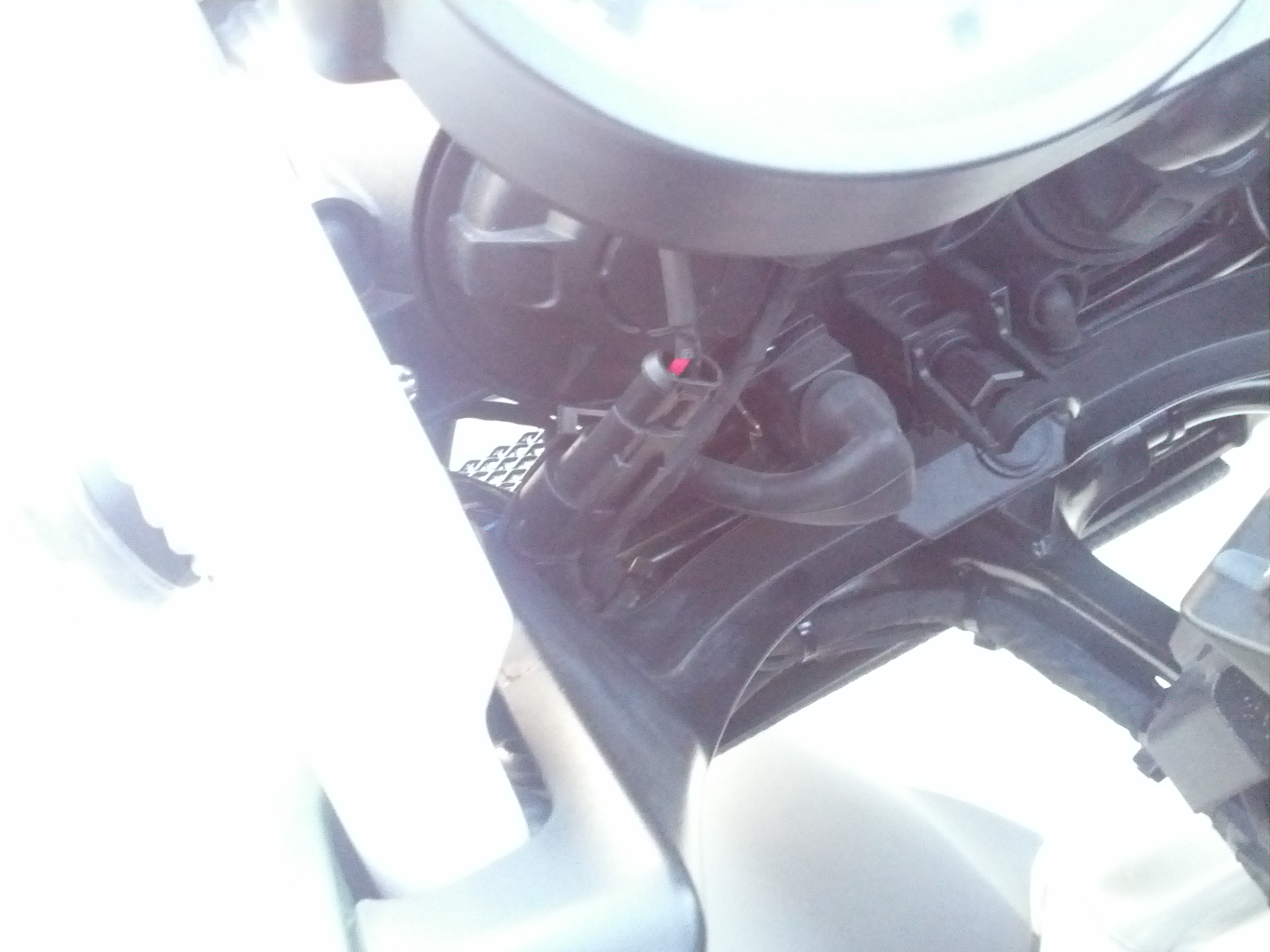

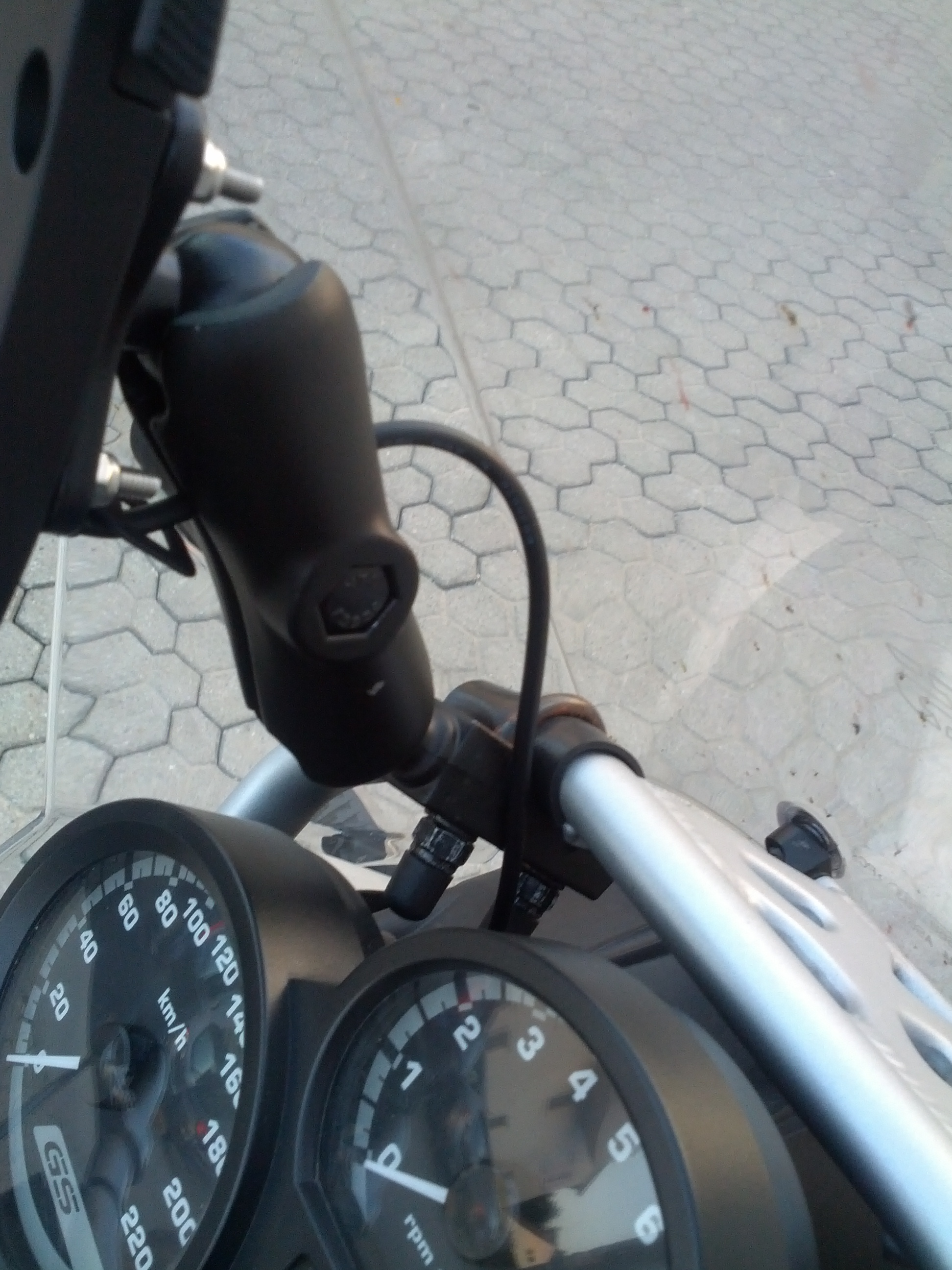

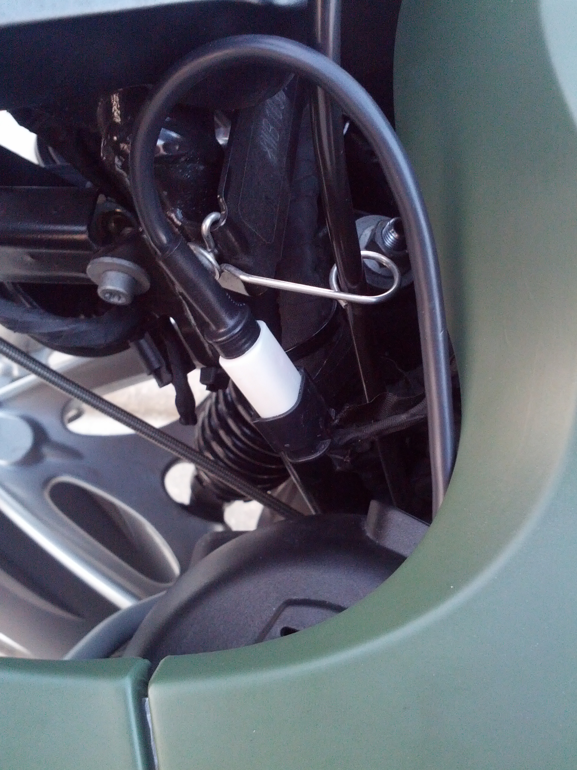

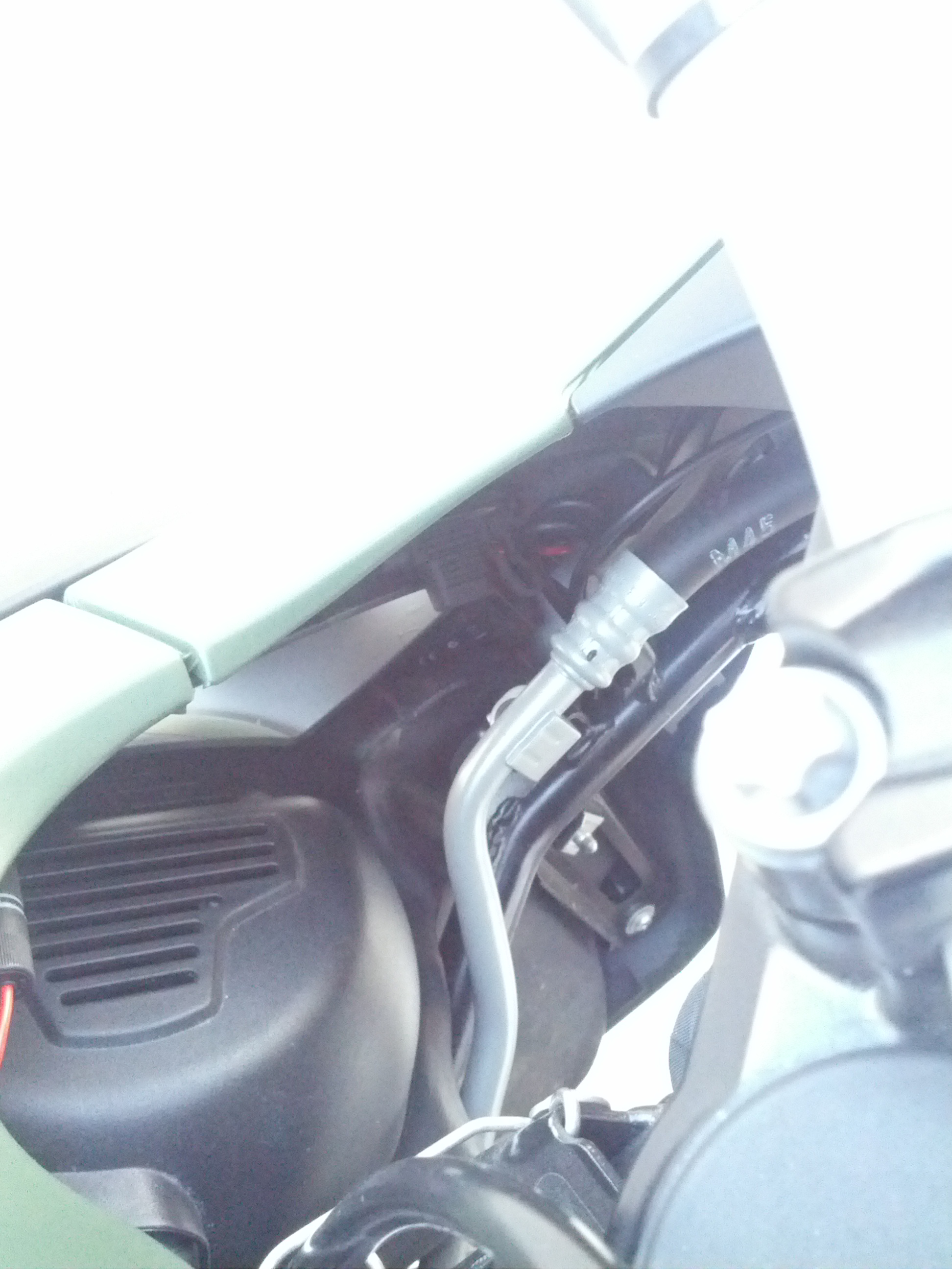

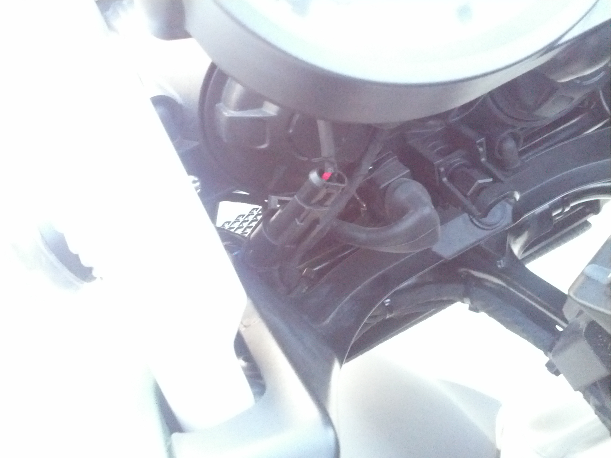

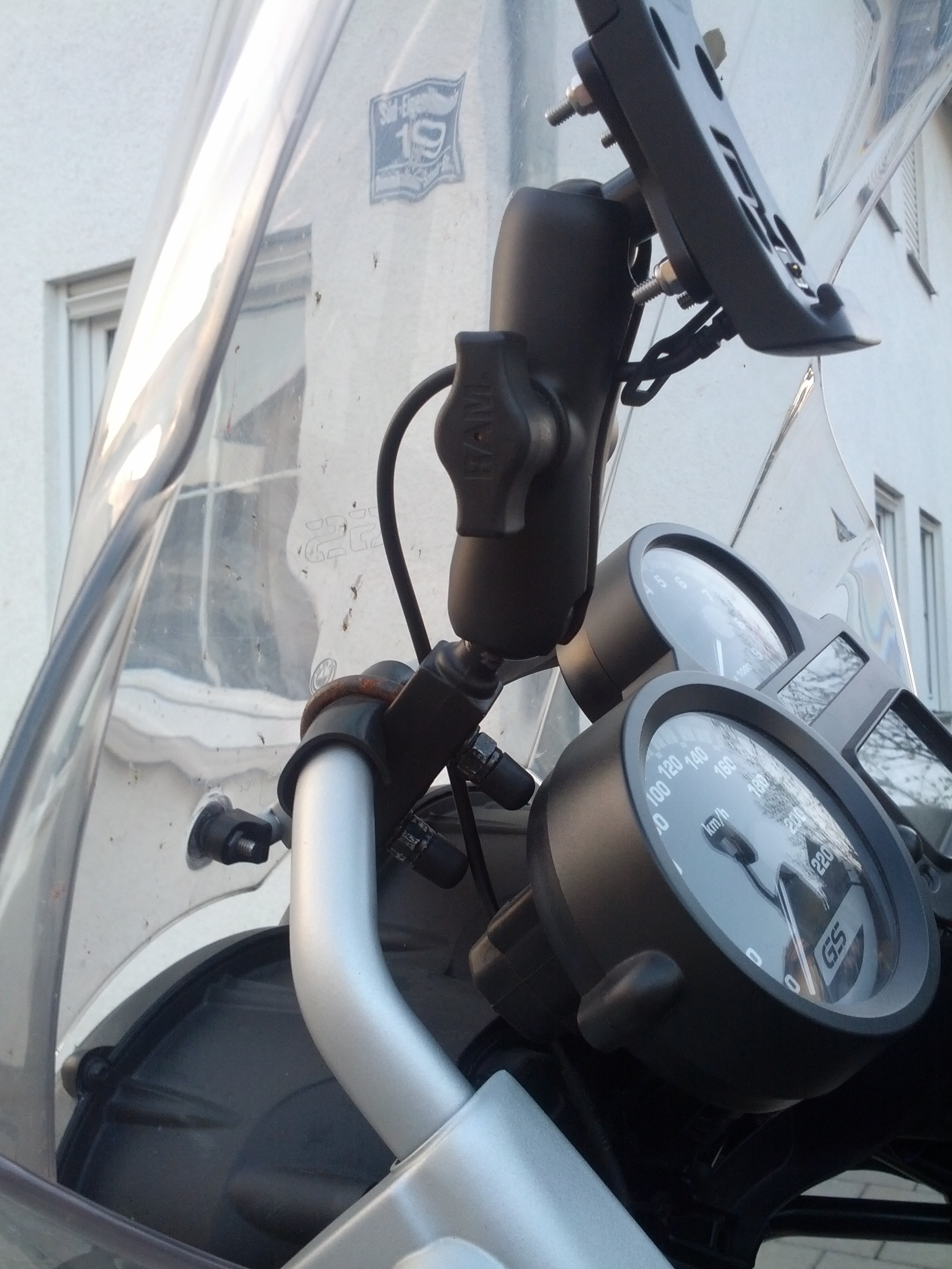

So, hier sind die versprochenen Bilder meiner Naviinstallation. Als Anmerkung, ich hab einen "langen" RamMount Arm verwendet. Nicht den der mitgeliefert wurde. Des weiteren habe ich das Stromkabel zwischen Netzteil und Ladeschale getrennt und einen Seal-Stecker eingebaut damit ich das alles auch abbauen kann wenn ich die Kiste im freien stehen habe...
2014-03-28 18.17.25.jpg2014-03-28 18.17.44.jpg2014-03-28 18.18.18.jpg2014-03-28 18.18.45.jpg2014-03-28 18.19.11.jpg
Das Netzteil könntest du auch fest an die Batterie anschließen. Das Kabel ist lang genug und eine Sicherung ist ja auch schon mit drin. Ich hab den Cartool genommen da sich der Strom dann nach 1 Minute abschaltet und das Navi (sofern in der Halterung) auch ausgeht.
Gruß aus IN
