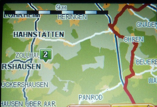

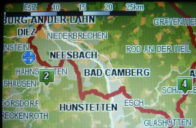

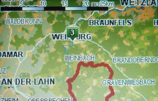

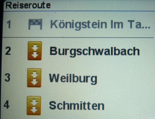

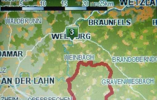

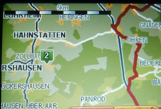

Also, einfach mal eine kleine völlig willkürliche Taunus-Runde in den Urban Rider gehäckt.
Von 1 Königstein über 2 Burgschwalbach nach 3 Weilburg und 4 Schmitten, von da nach 5 Eppstein.
2, 3 und 4 sind nur als Wegpunkte markiert, nicht als Ziele.
Im ersten Beispiel lasse ich "kurvenreich" berechnen.
Wie man sieht, führt die Route weder durch Burgschwalbach, noch durch Weilburg:
Auch im zweiten Beispiel, statt "kurvenreich" nur "AB vermeiden" ausgewählt, wird Burgschwalbach ebenso ausgelassen.
Dabei lasse ich es mal völlig außen vor, ob man das jetzt gut findet oder so möchte oder auch nicht.
Das ganze dient nur als Beweis, dass dieser TomTom nicht zwangsläufig immer in den gewählten Ort hineinführt.

Du gibst Burgschwalbach als Zwischenziel in die Route ein, und dann leitet das Navi dich um den Ort HERUM???? Was ist den das für ein Sch.....???
Wozu sind denn Zwischenziele da, wenn nicht, um sie anzufahren?

Ich hoffe, das ist ein Fake... ;)

Geht nach meiner Meinung nur, wenn ich die Wegpunkte hinter den Ort lege, dann führt mich das Navi, falls möglich, am Ort vorbei.
Unser Tomtom ist leider schon unterwegs, sonst werde es später aber testen.

Nix Fake, nix Wegpunkte hinter den Ort gelegt.
Orte ausgewählt über den Menüpunkt "Stadtzentrum".
Aus dem Urban Rider Handbuch:
"...Es gibt zwei Möglichkeiten für die Einbindung von kurvenreichen Strecken in die Reiseroutenplanung. Die erste Möglichkeit ist, lediglich Stadtzentren auszuwählen, die jedoch nur die Grundlage für die Route bilden und nicht angefahren werden.
Zum Beispiel:
1. Stadtzentrum 1
2. Stadtzentrum 2
3. Stadtzentrum 3
4. Heimatadresse
Bei der ersten Möglichkeit (siehe Beispiel oben) beginnt Ihre Route an Ihrer aktuellen Position, führt an den drei Stadtzentren vorbei, ohne diese in die Route zu integrieren, und endet an Ihrer Heimatadresse..."
