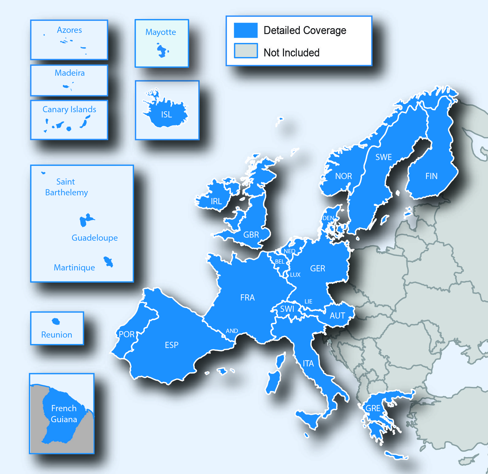

...dann würde ich mal beim Garmin Support anrufen.
Da stimmt etwas mit Deiner Kartenlizenz nicht, laut Deinem Navi Karton müsstest Du eine Lizenz für gesamt Europa haben. Auf Deinem Navi wurde nur Westeuropa installiert. Bei Westeuropa fehlen alle Länder östlich von D/A/I
hier ein Beispiel dazu...
Richtig wäre eigentlich
CN Europe NTU 2020.30 All North
CN Europe NTU 2020.30 All South
Europe DEM
CN Europe NTU 2020.30 Basic 3D
