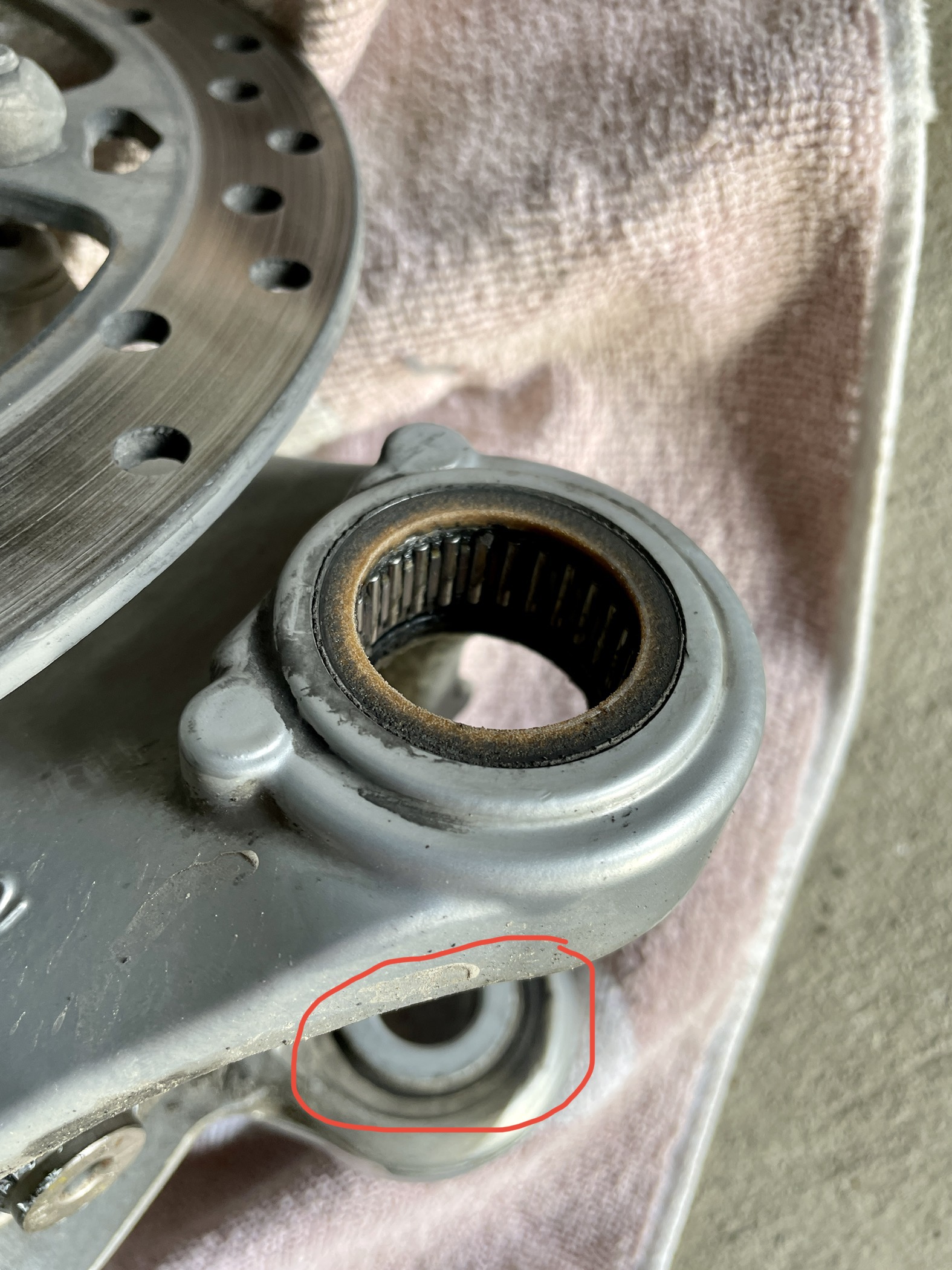

Hallo zusammen,
an meienr 1200GS (TÜ) von 2011 mit 65TKM hat das Hinterrad ein klein wenig Spiel. Habe nun gemerkt, dass der Lagerzapfen (33177665148) die Ursache ist. Beim wackeln des Rades sieht man wie er sich ein klein wenig bewegt. Man fühlt es auch.
Habe diesen mal ausgebaut und er zeigt von der Nadelhülse (33117684640) die üblichen "Walg" Spuren. Der Lagerzapfen muss also mit Dichtung (die ist zerbröselt bei der Demontage) nun neu.
Meine Frage an die Experten.....Nadelhülse auch neu oder könnte ich die alte drin lassen? Wenn neu, wie bekomme ich die raus ohne das HAG zu demontieren? Wahrscheinlich nicht.....
Das HAG hatte ich erst die Tage ab wegen Manschettenwechsel (beide) und Kardancheck etc.
Mir wäre es am liebsten ich könnte es weiter verwenden ;-)
Der Lagerzapfen auf der anderen Seite der durch das Schrägkugellager geht zeigt keine Spuren....sieht noch gut aus.
Schon mal Danke für die kommenden Infos.
Martin

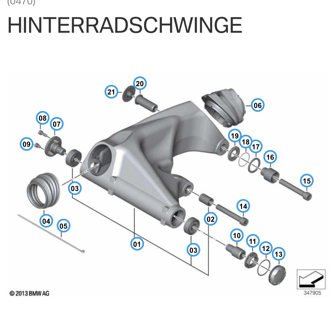

Ich hatte heute das Winkelgetriebe draußen. Dabei ist mir aufgefallen, das im Teilekatalog von Leebmann ein Distanzring Teilenummer 33177672817 zwischen Schwinge und Nadelhülse verbaut ist.
Dieser war bei mir nicht drin und ehrlich gesagt glaube ich auch nicht, das der da rein passt.
Meine TÜ ist von Ende 2010, gab es da nochmal Unterschiede?

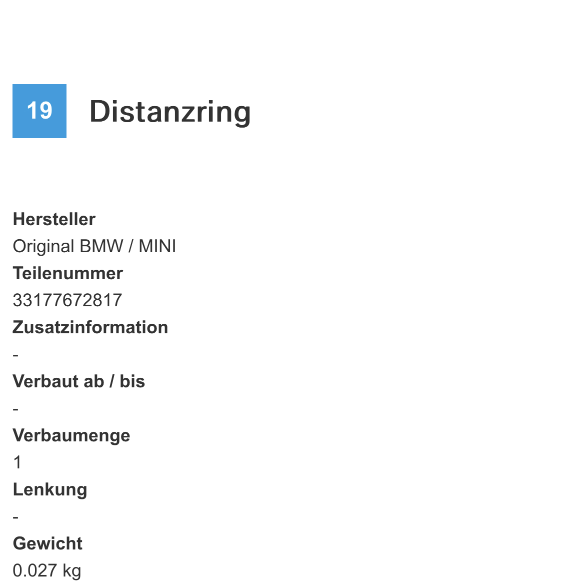

Paul1965
Paul1965
17.07.2020
1.436
Zürioberland und Tessin
GS 1200 LC, GS 1200 TÜ Lufti und ein paar Andere
Leebmann24 hat super Bilder mit den ensprechenden
Teilenummern :lcheln: .
Diese Distanzscheibe wird auf die Schrägkugellagerseite
montiert.
06Distanzring
Hersteller
Original BMW / MINI
Teilenummer
33177672817
Zusatzinformation
Verbaut ab / bis
Verbaumenge
1
Lenkung
Gewicht
0.027 kg
Ascona123

Ich meine die andere Seite, Nummer 19 auf dem Bild.
Paul1965
Paul1965
17.07.2020
1.436
Da könntest du recht haben :schulterzucken:, hab das HAG etliche
mal demontiert, aber diese Position nicht in Erinnerung..,
Die Teilenummer ist ja die gleiche, ist da ein Fehler
im Leebmann Katalog ?

Vermutlich...bin gerade eine Runde gefahren , hört und fühl sich auch alles ganz normal an :schulterzucken:

das gehört auf die andere Seite mit dem O-Ring. Es gibt noch andere Zeichnungen im Netz wo das besser ersichtlich ist. Hier ist das etwas verwirrend.....war mir da uch unsicher bei der Bestellung.

Also die Distanzscheibe Nr. 19 zusammen mit dem O-Ring Nr. 18, ist bei allen 12er HAG´s verbaut worden. Die fällt nur keinem auf, weil die am in Fahrrichtung rechten Schrägkugellager innen klebt.
Wurde zumindest bis 2013 verbaut und auch weiterhin an der RnineT
