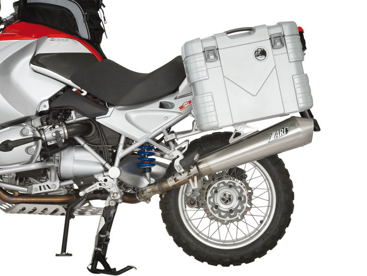

das mit der Platzierung ist doch gar nicht so falsch. Es gibt doch genau für dieses Problem bei den Zubehör Anbietern einen Tieferlegungssatz.
z.B. so:
z.B. so:
...jou , oder ein schönes langes Rohr welches in die Endkappe gesteckt wird :eek:
oder eine abknickfunktion bei Koffer betrieb :o
