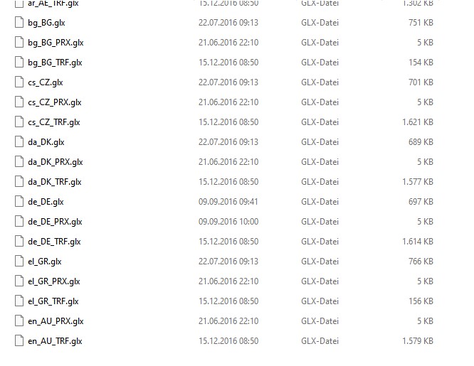

Kameraden
Ich habe kein Problem mit der Sprache
Ich habe ein Problem mit der Textdarstellung
Die Sprache ist Deutsch
Aber bei der Textdarstellung ( Text Language ) habe ich nur noch American English zur Auswahl
Ich habe aber eben wie empfohlen über GE nochmal Deutsch instaliert, trozdem ändert sich an der Textauswahl nichts
Keine Ahnung wo da der hund wieder begraben ist
In einem anderen Post habe ich aber schonmal irgendwo gelesen, das nach einem normalen Update auch alle Text-Schriften weg waren und nur noch American English zur Verfügung stand

Hi, es gibt im Hauptverzeichnis des BMW Navigators einen Ordner "Text".
Der Inhalt sind viele *.glx Dateien für jede Sprache
Schau mal wo Du den Ordner hin verschoben hast.
Falls dieser gelöscht wurde, dann bekommst Du den NICHT mittels Garmin Express wiederhergestellt.

Servus Leute
Alles wieder gut
Hatte den Ordner "Text" auch irgendwie nach dem Update auf die SD-Karte geschoben
Hab jetzt einfach eine Kopie von dem Ordner in den internen Speicher geschoben
Alle Sprachen wieder da
zur Not hätte ich auch noch eine Kopie auf dem Rechner gehabt, ich ziehe nähmlich vor jedem GE-Update eine Kopie vom internen Speicher und von der SD-Karte auf meinen Rechner
Sicher ist Sicher
