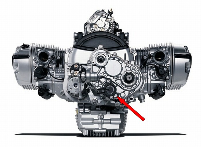

...könnte mal jemand zeigen, ggf. mit Bild oder Zeichnung wo das Ding liegt?

Bild gefragt ?
Hier ein Hinteransicht des Motors/Getriebe.
Zwar Motortyp 2004-2007, bei R12GS MU und TU aber genauso...
Es ist das 'ovalartige' schwarze deckel.
Auf dem Bild fehlt der AnschluBkabel, den es in Wirklichkeit gibt. Mal gucken !

Hi Monster,
die Seite kenne ich nat., allerdings hätte ich nicht genau gewußt wonach ich suchen soll. Motor OK, aber da gibt es einiges...
Aber mit dem Bild von oben bin ich auch bei realoem fündig geworden.
http://www.realoem.com/bmw/showparts.do?model=0382&mospid=49381&btnr=23_0963&hg=23&fg=05
