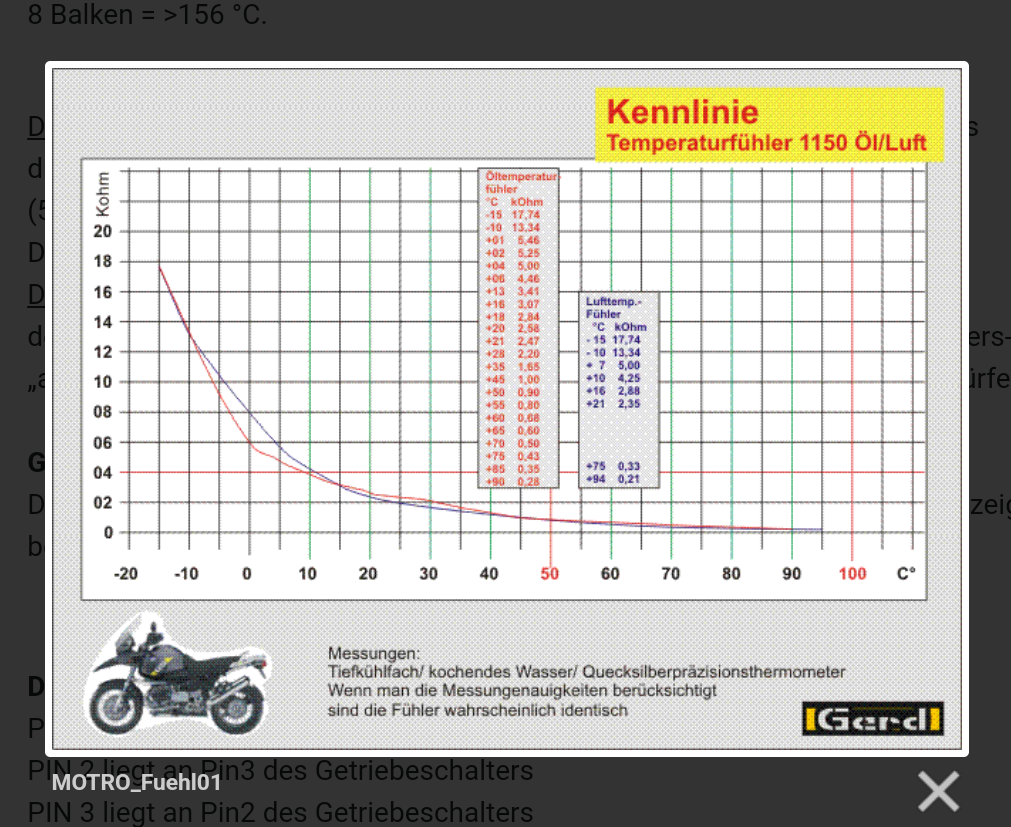

Hast du jetzt die Drosselklappe von G&S Verbaut?
Luft-. u. Öltemperaturgeber schon Geprüft.
Diagramm ist allerdings von 1150

Öl- und Lufttemperaturen-Fühler sind beide in Ordnung.
Die DK sind die originalen der RT.
