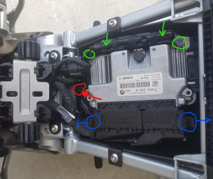

Gast 44602
Hi,
Batterie/Polbefestigungen prüfen wurde ja schon geschrieben und hast du gemacht. Wenn's das war, gut! An den Steckern des Motorsteuergeräts (unter der Sitzbank) hast du aber nicht rumgefummelt, oder? Ggf. korrekten Sitz und Verriegelung (blau) prüfen.
Gruß Hannes.
