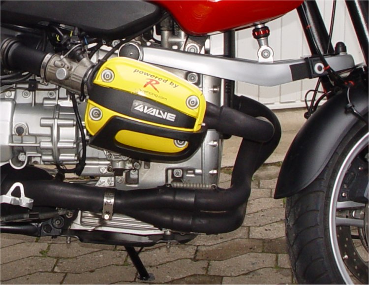

Nachdem der Winter und die Umbauzeit ja nun so gut wie vorbei sind und die Vögel ja auch schon wieder zwitschern, ist es ja dringend Zeit seine Winterbaustelle zu beenden. Nach vielen Umbauten und Renovierungen wollte ich heut Abend, fast als letztes meine H & B - Sturzbügel montieren( die so gut wie neu sind, nach pulvern und neuen Edelstahlschrauben und und und...). Nun musste ich aber mit tiefem Entsetzen feststellen, dass die Dinger bei montiertem Siebenrockkrümmer absolut nicht passen.
Nun meine Frage: welche Bügel sind denn kompatibel mit den genannten Krümmern ?? :(:(

Vorbild waren die RS-Krümmer mit Sicherheit für Siebenrock. Allerdings werden die RS-Krümmer nicht im Slip-On-Verfahren montiert. Ferner glaube ich mich erinnern zu können, das Siebenrock-Krümmer etwas dicker sind. Aber unterm Strich helfen sie nur beim Synchronisieren. Macht aber auf jeden Fall mächtig was her! :D
LG, Gis
P.S. Habe die oben gezeigten gerade noch mal mit meinen verglichen. Kann ja sein, das ich mich täusche, aber irgendwie sieht der Übergang der beiden am Zylinder angeschraubten Rohre in den Krümmer bei meinem anders aus. Auf dem Foto oben gehen sie nahezu bündig in den Krümmer über. Bei meinem ist der Krümmer deutlich dicker und am Übergang der beiden Rohre ins Krümmerrohr ist ein deutlicher Absatz zu sehen.

So wie es aussieht
ist es auch. Außendurchmesser SR Krümmer 37 mm, Siebenrock Krümmer 45 mm. Linieführung ist sehr ähnlich.

Schön, dass es auf Interesse stößt. Aber, meine Frage war nicht ob die Krümmer Leistung bringen oder nicht(das ist ja schon genügend woanders diskutiert worden). Habe sie gekauft weil meine Alten nicht mehr schön waren und hier ja geschrieben wurde, dass die GS damit ruhiger laufen würde und sich besser synchronisieren ließe. Der Beweis und Vergleich steht noch an bei mir.
Wie auf dem Bild von Gismo schön zu sehen, ist der Krümmer vom rechten Krümmer, dichter am Motor als der Linke(und ich denke auch dichter als beim Original, weiß ich aber nicht, leider nie probiert). Dummerweise läuft genau dort der Bügel von H+B entlang, am Linken passt es gut, (also direkt hinter dem Rohr)aber am Rechten.....:mad::mad:
