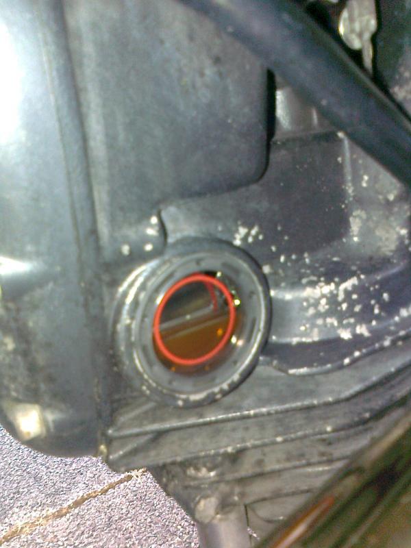

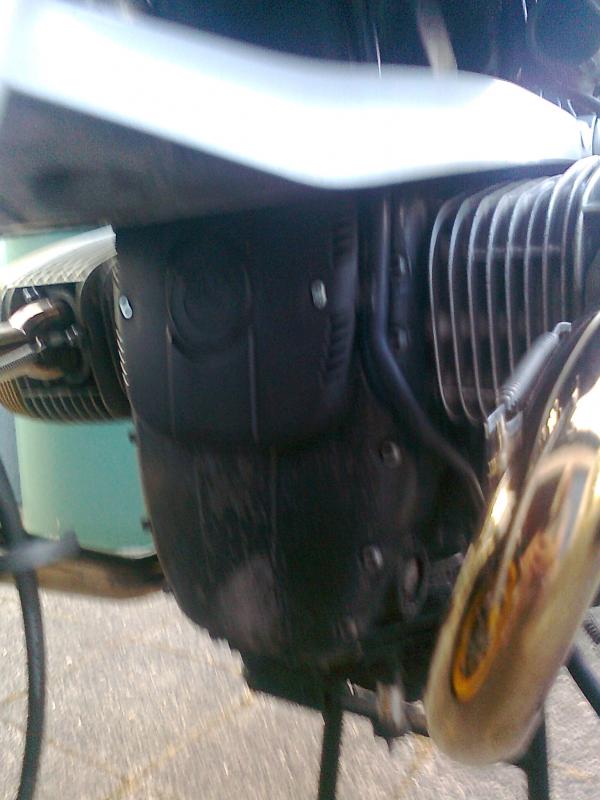

So, jetzt läuft sie wieder... und ich bin schlappe 1700 Euronen ärmer.. :confused: Aber man weis ja was man an der "Guten" hat, nur schade das der AT-Motor schlechter läuft wie der alte, dann aber hoffentlich länger...und das neue Ölschauglas ist echt spitze !!! :) Foto1131.jpg Foto1133.jpg

kannst du bitte mal die 1700,-€ etwas detailieren.

Wahrscheinlich 700EUR für den Motor und 1000 EUR für den Umbau (Vorgabezeit 19 h)

nein, 900 für den Motor, 600 für den Einbau + ein paar Neuteile (Nadellager Kardan, neue Ansauggummis, Kleinteile,..)
