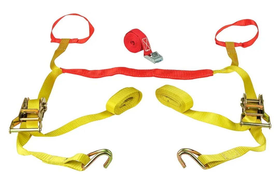

Hallo Klaus,
du brauchst keine Wippe. Diese ist eigentlich nur zur Stabilisierung gedacht bis das Moped fest verzurrt ist. Außerdem ist das Vorderrad eh zu klein für eine normale Wippe.
Du musst die Vespa bündig an die vordere
Wand stellen und gut verzurren (nach vorne und nach hinten).
Ob der Mietwagen über die nötigen Verzurrösen verfügt musst du natürlich vorher abklären.
Am besten hinten mit Gurtschlaufen und Verzurrgurten gut abspannen. Für vorne brauchst du einen Verzurrgurt, der über beide Lenker geht:
Viel Spaß im Urlaub!

hallo gina,
die verzurr- und lenkergurte hab ich natürlich wg. des anhängers.. meine wippe im anhänger hab ich mit der flex etwas gekürzt, damit das mit den kleinen rädern passt.. guck mir mal nach pfingsen die wetterlage und die transporterlage an....

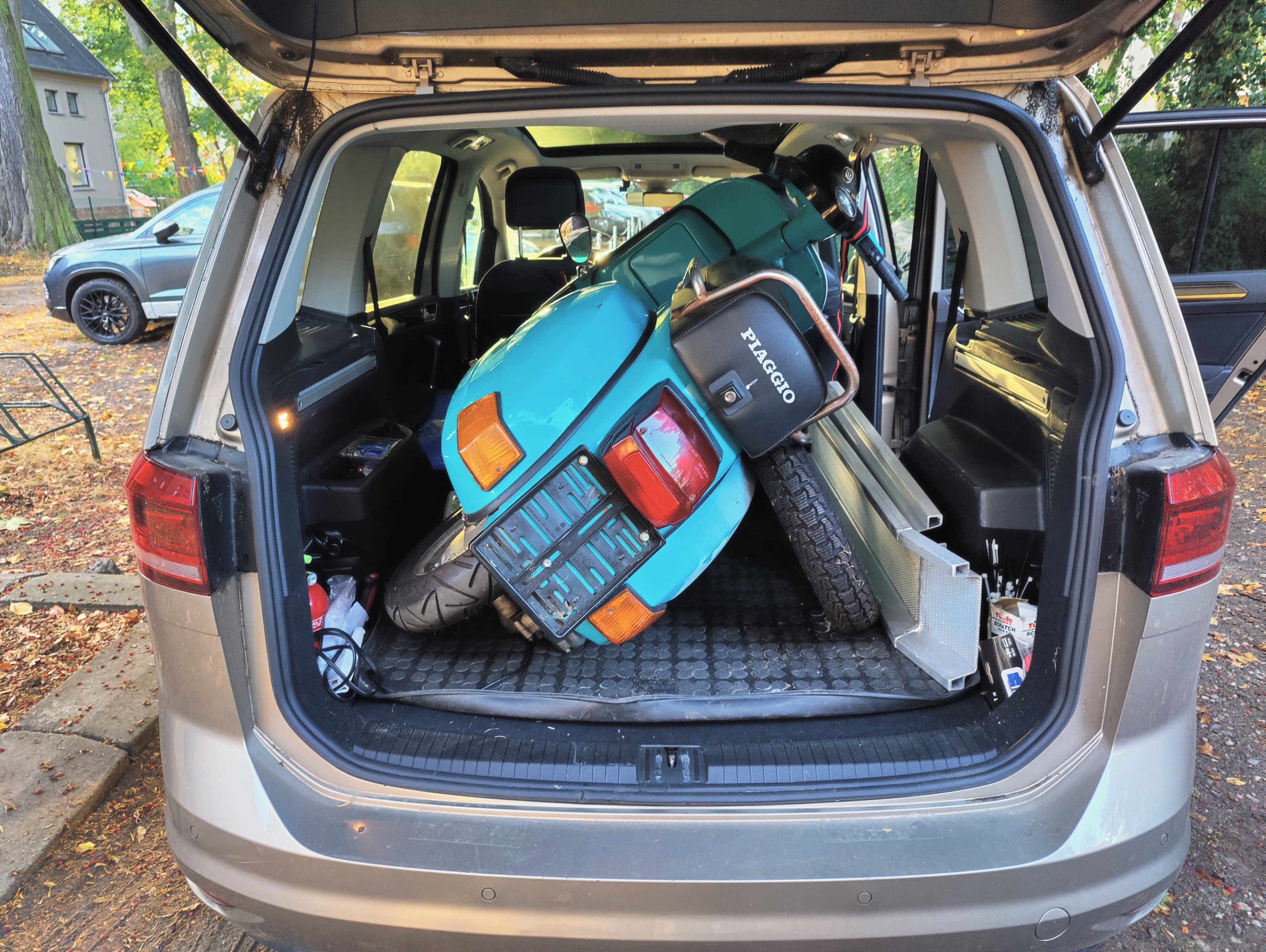

Wenn man einen Rücksitz ausbaut, steht die gerade drin :giggle: könnte man auch verzurren.
Ich hatte es nicht so weit. Klar, so richtig safe war das nicht.
mmh, da tut mir schon das zugucken weh🥴
geht, muss aber nicht. da würde ich schon eine nummer grösser wählen.
