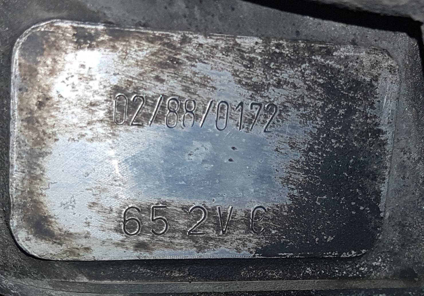

Meine 1986 R80G/S wurde geliefert mit der Farbcode 999 (Grundiert)
Was vielleicht bedeuten kann das es ein Behörden Fahrzeug war.
Das Motorrad wurde produziert 2-dec-1986
Es sind 1000cc Zylinder montiert und die Motornummer lautet:
50/86/0021
80 2V C
Ist das der Original Motor?
Was bedeuten diese Zahlen?

Im 2 Ventiler Forum wird das erklärt. Teilekunde Motornummer
50te Kalenderwoche im Jahr 86 Laufende nummer 21.
800 ccm 2 Ventiler TypC
800 cc [kW/PS] bei Drehz. ab Bj.
80 2V C 37 / 50 6500 1/min 81 G/S

Vielen Dank für das schnelle Antwort
Das wurde stimmen mit der Datum das das Motorrad gemacht wurde.
Ich dachte der Rahmen und Motor Nummer waren immer gleich.

Ab Werk waren Motornummer und Rahmennummer immer gleich. So kenn ich das auch und das sagt auch die Datenbank im 2-V.

Genau, aber hier ist weiter keine Nummer drauf.
Die ist so auch geliefert mit Motor Nummer 50860021
Vielleicht hat man das bei einen Behörden Fahrzeug nicht gemacht.

Seit 1985 gibt es bei BMW keine matching numbers mehr. Was also bedeutet, daß bei deinem Baujahr die Motornummer auch schon von der Rahmennummer abweicht
