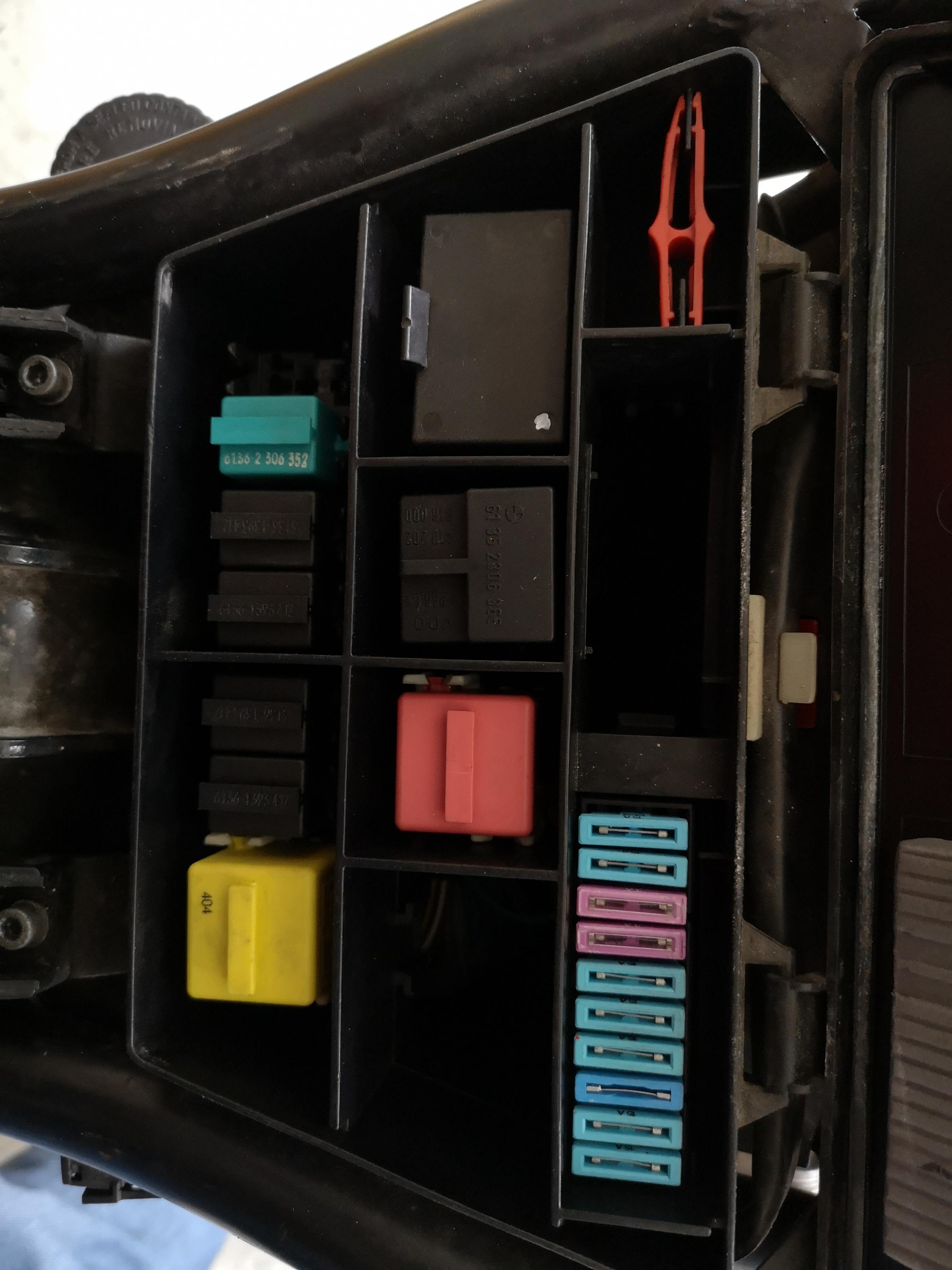

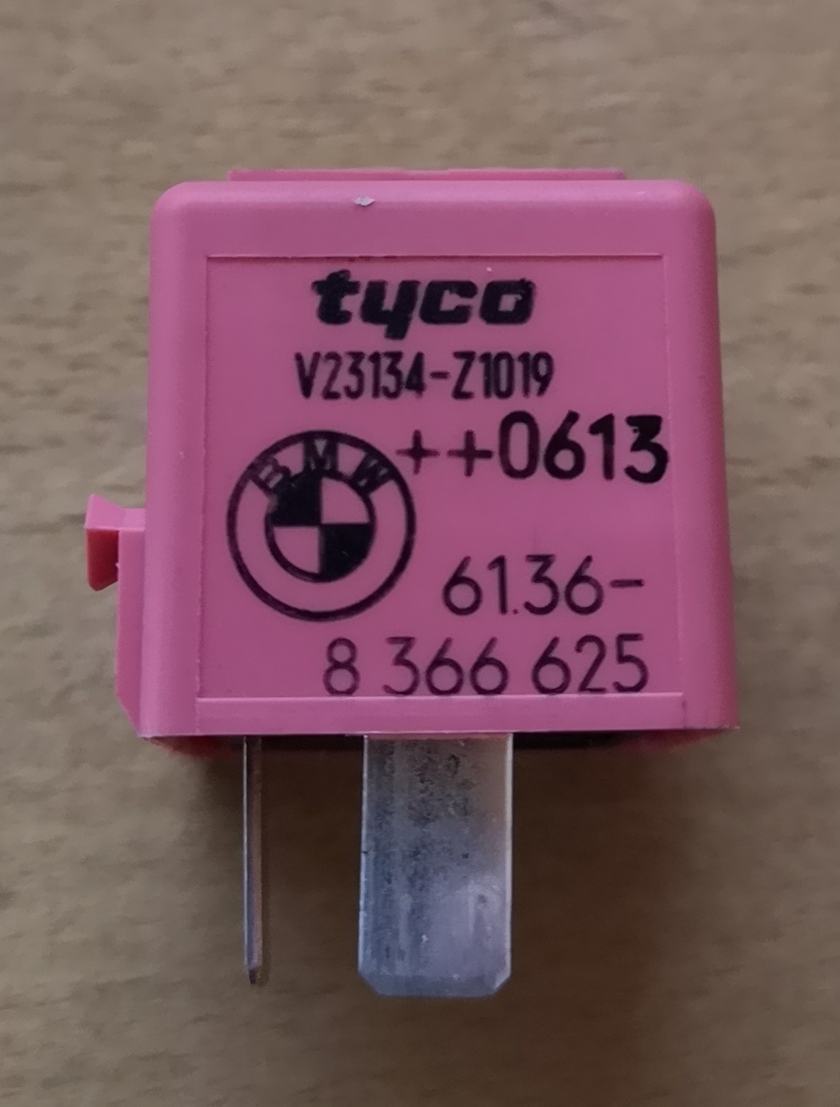

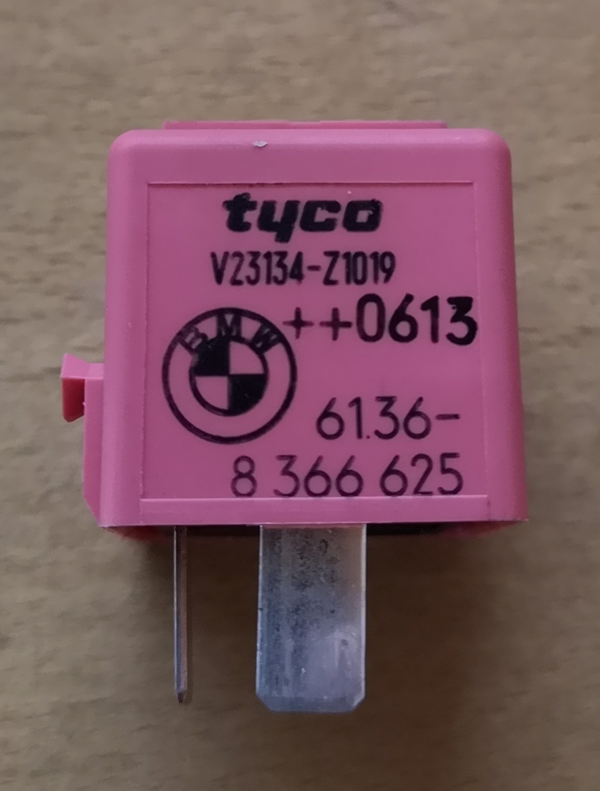

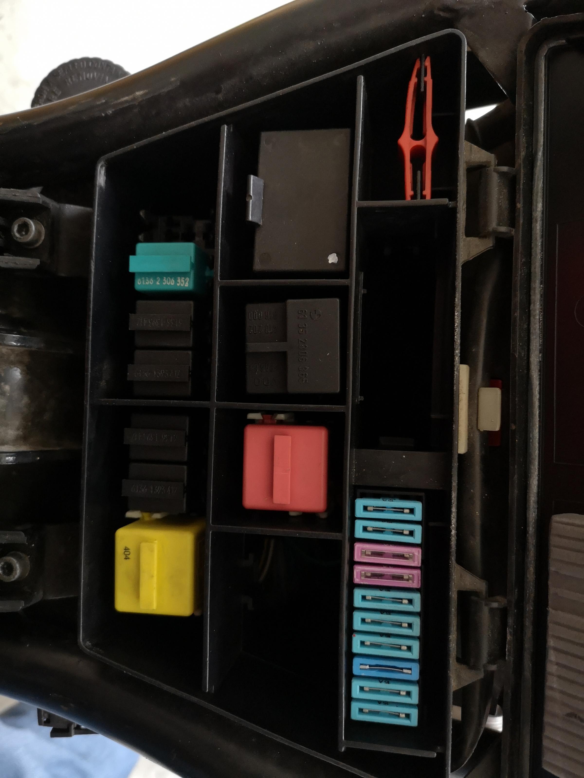

Ist der rosane Codierstecker (sieht aus wie ein Relais) im Sicherungskasten gesteckt?
Boxer-Holgi
Boxer-Holgi
21.06.2011
177
Remscheid
R1100GS
sieht für mich OK aus...
Ace007
Ace007
09.04.2018
457
89275
R1100GS 03/94, Hercules K101, Aprillia RS125 Loris Reggiani
Welche ET-Nummer ist da drauf? 61 36 8 366 625?
Ace007
Ace007
09.04.2018
457
89275
Das passt.
Sind an der linken Drosselklappe am Potentiometer die Schrauben mit Lack gesichert oder ist der ab?
