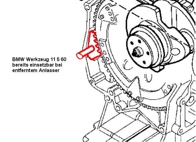

Hallo Mädls und Jungs,
wer hat eine Motorarretierung (siehe Bild) und würde mir die Morgen leihen?
In und um München.

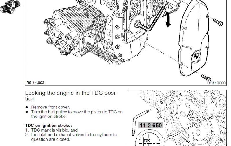

Dann hast Du ja Getriebe und Motor schon wieder - bzw. noch - an einem Stück! Dann kannst Du die Schwungscheibe auch mit einem Rundstahl/Kreuzschlitzschraubendreher blockieren/abstecken. Schau mal nach: Das Getriebegehäuse hat irgendwo ein Loch ausschließlich zu diesem Zweck. Mußt nur noch das korrespondierende Loch in der Schwungscheibe finden/tasten/sondieren...
Suchen mußt Du in Fahrtrichtung hinten links oben am Getriebegehäuse, siehe Bild!

tja,
wer bremst verliert NICHT immer...
Hab das Bildle übrigens noch oben in meinen Text eingefügt

das Loch zum abstecken ist beim Anlasser

Hi
Wo immer auch das Loch ist, es taugt weder zum Abstecken des OT (dafür soll es gut sein, ist aber zu ungenau) noch zum Blockieren des Motors.
Doch Bremse und Holzkeil wurden ja bereits erwähnt
