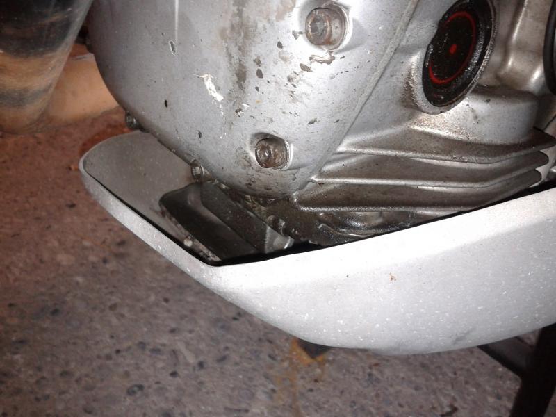

Wenn das heißen soll wäre ein Foto sicherlich hilfreich.
Ansonsten: wenn der restliche Gesamtzustand bombastisch ist und du jemanden kennst oder es selber machen kannst gibts für sehr überschaubares Geld einen gebrauchten Austauschmotor.
Da stimme ich voll zu. Foto wäre gut. Von allen Seiten. Etwas mehr Sorgfalt und Information im Beitrag wäre hilfreich.
Das können der Ölfilter, das Schauglas oder auch diverse Dichtungen sein. Schon mal den Motorschutz abgebaut?

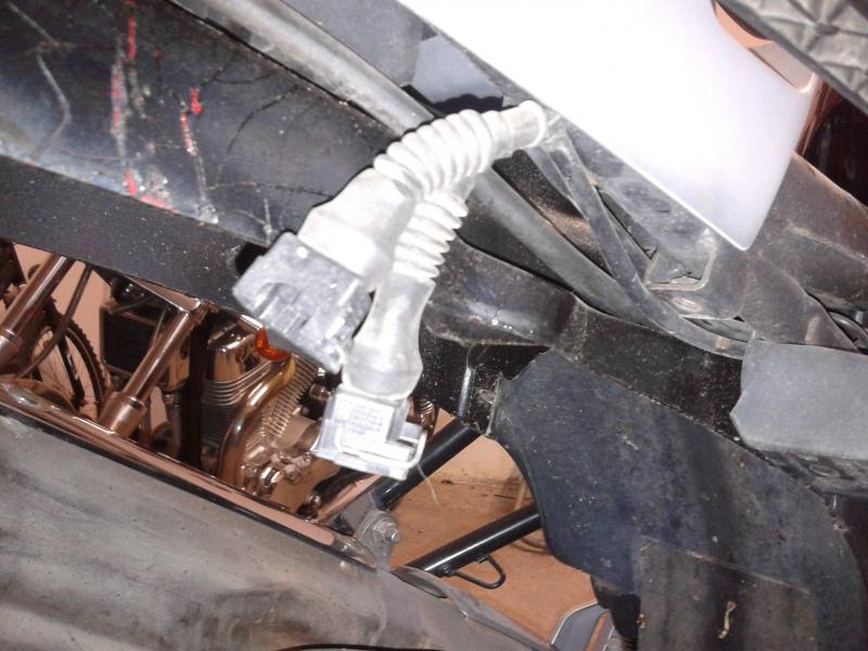

Ich habe mal noch ein Bild von 2 Steckern angehängt, was sind das für welche? Die Hängen rechts unter dem hinteren Kotflügel.

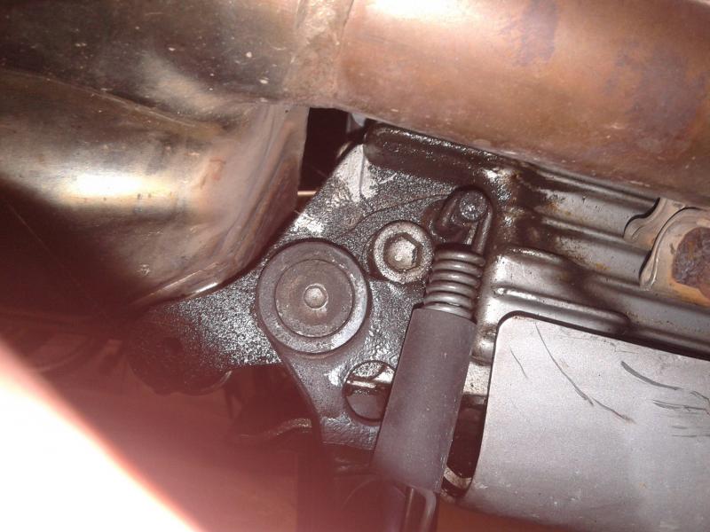

Die Fotos sind leider nicht geeignet, um eine Diagnose zu stellen.
Mögliche Kandidaten für den Ölaustritt sind das Schauglas, die Ölleitung, der Öleinfülldeckel (alle drei wären Pipifax) oder auch diverse Wellendichtringe (das wäre schon schlimmer) sowie Zylinder Kopf- oder Fußdichtung (auch nicht so toll).
Die Stecker sehen aus, wie die Stromversorgung und Ansteuerung der Einspritzdüse. Wie die aber nach rechts hinten kommen, ist mir vollkommen schleierhaft.

Zu den beiden Steckern: Wenn die in dem selbem Kabelbaum wie der Diagnosestecker münden, dann gehören die zum Abgassystem, welche nur in der US-Version verbaut ist. Sind also überflüssig und hängen deswegen rum. Die lassen sich aber gut unter dem Sitz mit verstauen.

die bilder sind wirkliche nicht ganz optimal. Aber für mich scheidet das Ölschauglas und die Einfüllöffnung eigentlich aus. Warum?
1. Ölschauglas: Das Bild zeigt meiner Meinung nach ganz deutliche dass die Verschmutzung nicht rund ums Glas ist, sonder etwas drunter. Das Alu ums Glas ist sauber, falls da nicht wegeputzt wurde.
2. Das zweite Bild zeigt die rechte Seite der Q. Da ist es meiner Meinung einfach nur deckig. Einfülldeckel sieht man nicht, das wären auch nur zwei Gummiringe.
Zu den Steckern kann ich erstmal nicht sagen. Wüsste nicht dass bei mir so etwas rumhängen könnte.
