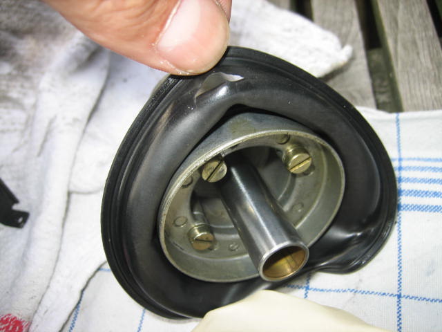

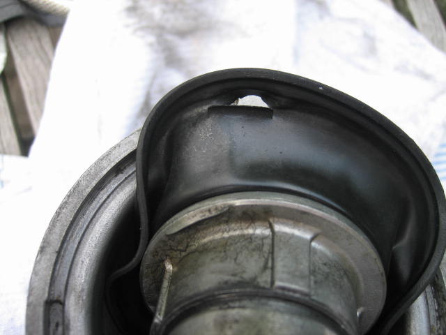

Hi Wuppi - evtl hab ich's überlesen, aber hast du schon mal nach den Vergaser-Membranen geschaut? Bei mir war's wie bei Dir, und ich hatte ein geiles Loch in einer Membran. Bild kann ich nachschießen, hab ich hier auffer Arbeit net. Nach den Teilen zu schauen ist easy, aber dann hast Du eine große Unsicherheit beseitigt.

Habe heute leider erst die letzten antworten gelesen. Mit Deckel abdichten und Membrane nachgucken und so. Sind alles gute Tipps die ich heute mal abarbeiten werde. Melde mich dann mal nach dem Wochenende wenn ich eine ausgedehnte Autobahnfahrt gemcht habe.
