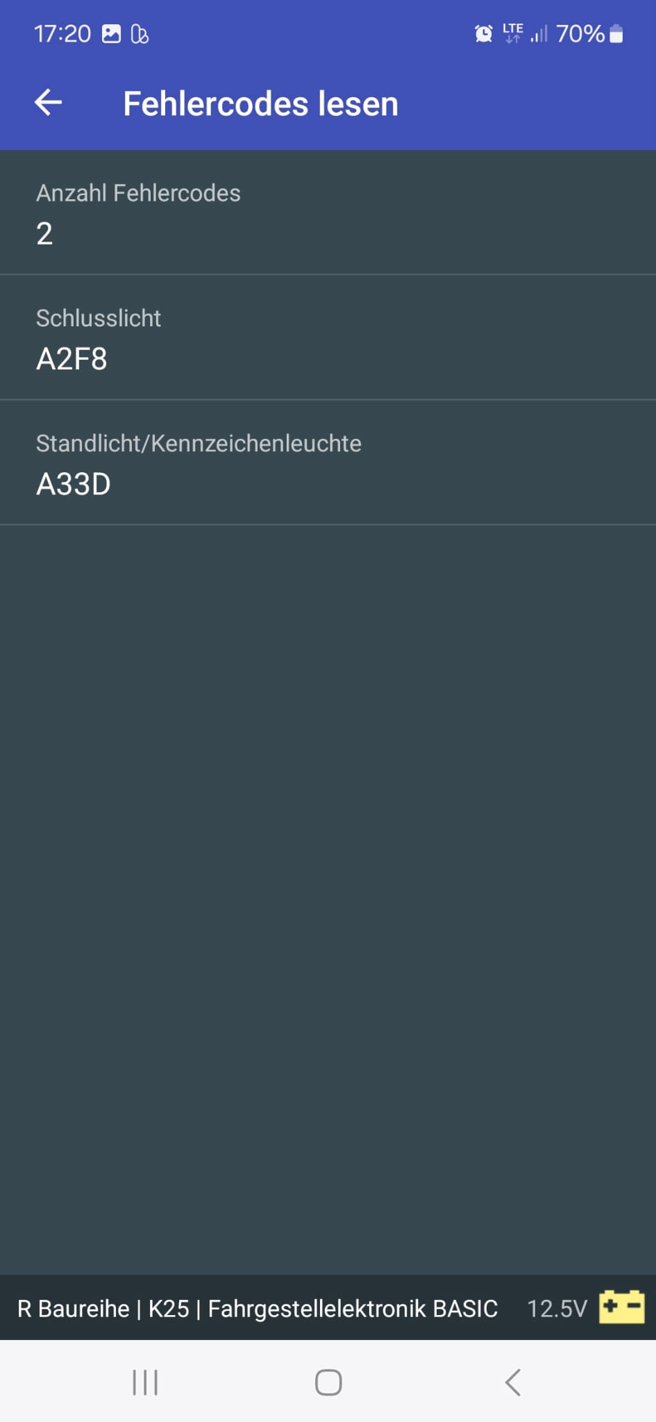

Tatsächlich kann ich persönlich das nicht sagen, weil ich mit den Abkürzungen nichts anfangen kann, aber vielleicht ein anderer der sich mit den Abkürzungen besser auskennt! 😅
Den Filter kannst du aber auch auf (None) lassen.😅

Was muß man denn auf dieser Seite im Feld "Engine Filter" eingeben?
Diese Informationsseite ist an sich für BMW Automobile gebaut / gedacht und enthält deswegen nur Fahrzeugtypenbezeichnung derselben, aber keine der Motorräder (z. B. Rxx, Kxx etc.).
Wer also diese Seiteninfo in einem Motorradforum verbreitet (und das geschieht hier nicht zum ersten Mal), hofft demzufolge darauf bzw. muß demzufolge darauf hoffen, daß die Codes auch für Motorräder brauchbar sind oder gar übereinstimmen. Nachdem es offensichtlich bereits zwischen den automobilen Fahrzeugtypen Unterschiede zu geben scheint, ein etwas gewagtes Unterfangen.
