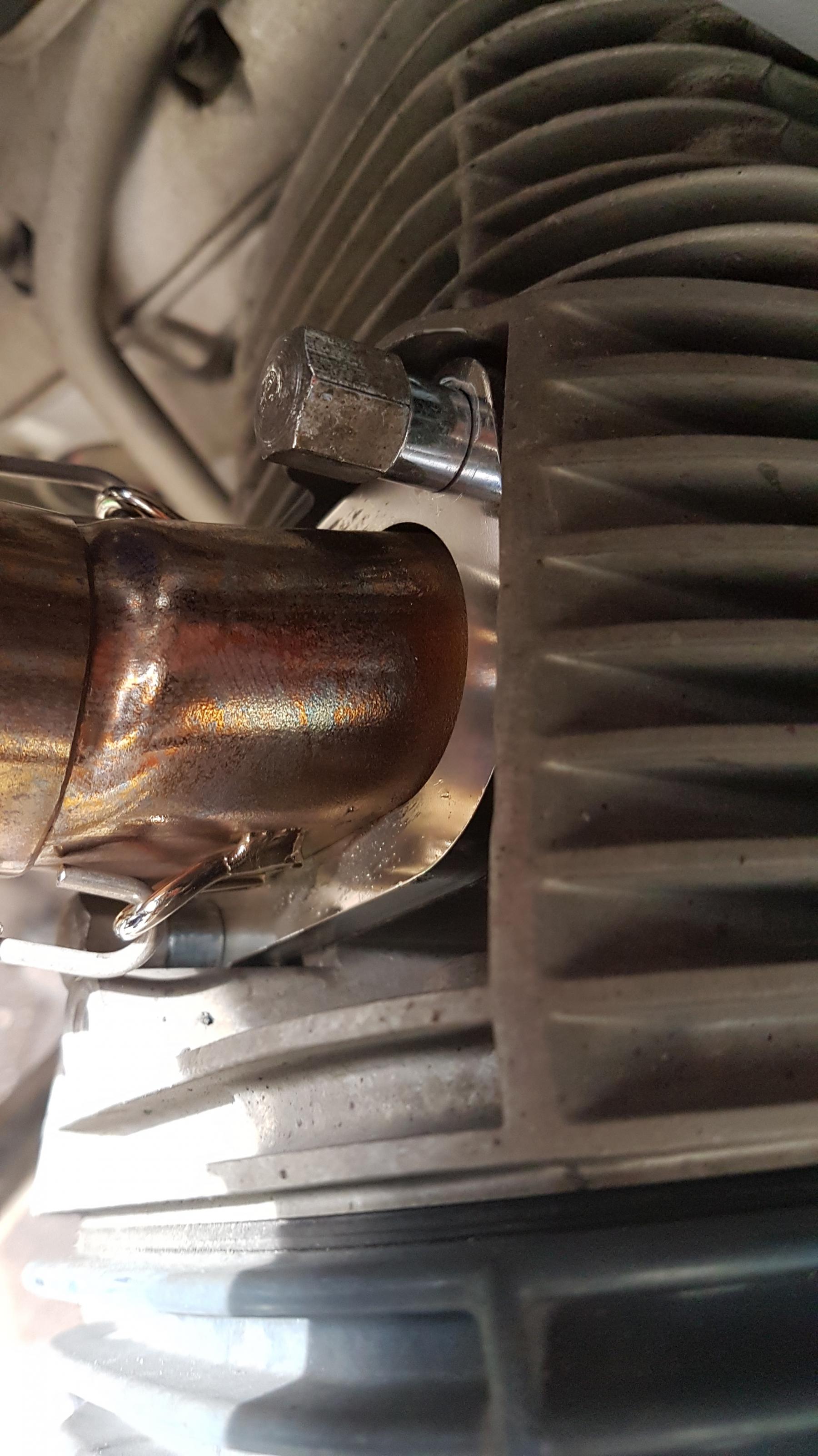

Bohrbuchsen sind a) hart und b) rosten sie wie Sau. Bohr' das Gewinde aus einer VA-Mutter.
Stehbolzen muss man nicht in der Apotheke kaufen. Ein guter Schraubentandler hat aus "sowas".

mir scheint da ist einer beratungsresistent.. lauter wenn und aber..
Bolzen abflexen - nee
VA Mutter auf 8 mm aufbohren, unterlegen - nee
VA Rohrstück unterlegen - nee
SR fragen?
Statt dessen Bohrbuchsen rostend..
da vergeude ich keine Zeit mehr. Sorry

Ich glaube ich hatte in meiner ersten Antwort auch schon VA Buchsen selbstgedreht empfohlen (macht jeder Metallbetrieb für n fünfer in die Kaffekasse)
Gerds aufgebohrte Muttern gehen auch prima.

Vielen Dank für die zahlreichen Hinweise.
Wollte noch schnell das Ergebnis loswerden (wenn es etwas gedauert hat).
Letztlich habe ich zwei zylindrische VA-Verbindungsmuttern M8 mit der Drehbank bearbeitet.
Länge ist 7mm, Innendurchmesser 8,2mm

Na also. Geht doch. Saubere Lösung.....

ich hatte vor einigen das gleiche Problem und habe dann bei SR Racing angerufen und die hatten auch kein langen Hutmuttern. Da ich nicht absägen wollte und auch nicht nur mit einfachen Muttern arbeiten wollte, habe ich die langen Hutmuttern von den 2 Ventiler Boxer Ventildeckeln benutzt, weil ich die eben da hatte. So kommt auch bei Winterfahrten keine Salzpampe an's Gewinde.

Diese langen Hutmuttern für Ventildeckel gibt es sogar aus VA poliert bei z.B. Motorradteile Stark bei Hannover. Scheint mir die edelste Lösung zu sein.

ich habe vor 7 oder 8 Jahren den SR-Racing-Krümmer mit A70-Muttern und ordentlich weißer Schraubenpaste montiert und dann VA-Hutmuttern oben drauf gekontert. So schaut es sehr ordentlich aus und es rostet nix. Bei dem Sound wird die Anlage wohl auch nie mehr geöffnet werden und rostfrei ist die komplette Anlage ja sowieso ebenfalls.
