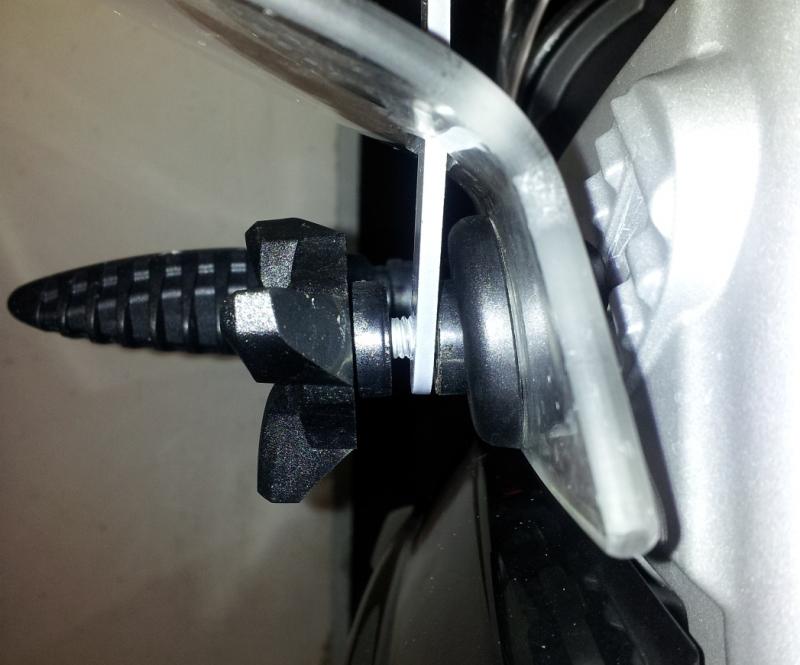

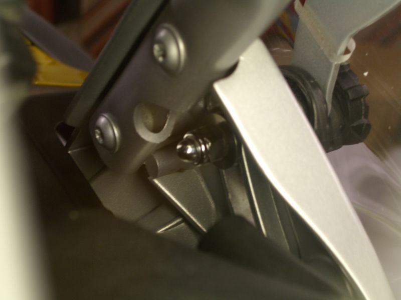

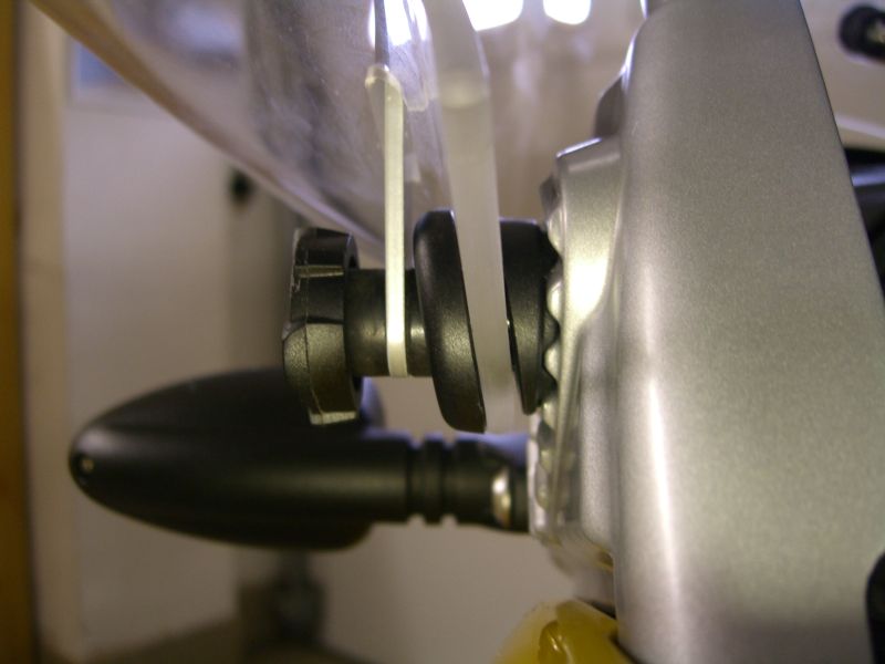

So, ich habe heute die komplette Scheibe demontiert und genau nach Anleitung wieder montiert. Leider ohne Erfolg, selbe Symptome wie gestern.
Ich habe mal Bilder hinzugefügt. Man sieht am ersten den Aufbau, am zweiten, dass aufgrund der Krümmung der Scheibe nicht 100% passgenau gearbeitet werden kann und am dritten, dass bei festgezogener Rändelschraube an der Hinterseite zwischen Gewindehülse und Hutmutter nur 4mm Platz sind. Die Rändelschraube kann also nur 4mm herausgeschraubt werden und das ist für die Verstellung zu wenig.

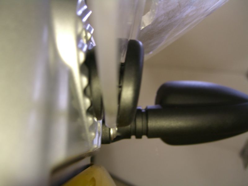

Sieht schon etwas seltsam aus. Hab mal ein Bild von geöffneter Verschraubung gemacht. Ansonsten ist das bei mir (2011er) alles passgenau!
Gruß, Bodo
