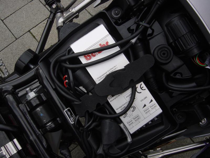

Moin @ all,
ich wollte an der ADV die Autocom "eigentlich" im Werkzeugfach installieren. Beim Abbau vom Tank viel mir aber ein Platz ein, der ebensogut geeignet wäre, nämlich vor dem ABS Druckmodulator.
Hat schonmal jemand dort ne Gegensprechanlage o.ä. montiert und kann etwas über die Wärmeentwicklung sagen? Vor allem im Hochsommer?
N
NY152
06.05.2010
11
Hi Andy,
da ich ja inzwischen auch eine 1200er habe, musste ich mir die gleichen Gedanken auch machen. Vor dem Modulator wäre ebenfalls meine 1. Wahl gewesen. Allerdings wirst Du auch mit ziemlicher Sicherheit ein Problem mit den Kabeln bekommen. Ich habe Fahrerhelmanschluss, MP3 Player, Navi und Funk angeschlossen. Da die Kabel so blöd seitlich rauslaufen fehlt dann der Platz. Schlussendlich habe ich die Box in Plastik eingeschweißt und rechts in die Lücke zwischen Tank und Verkleidung gepackt. Sieht man von außen nicht und die Kabel liegen perfekt.
Zebulon
Zebulon
26.07.2007
1.536
zwischen Ulm und Augsburg
R 1200 GS Adventure LC (06/2015), F 650 GS maximal tief (09/2010), KTM Duke 390 (06/2015)
Meine Verso XL liegt im Werkzeugfach und drüber hat sogar neuerdings noch die Funkanlage Platz.
Man kann die Kabel gut verlegen, kommt gut ran falls mal was nachjustiert werden muss (was bei Baehr eigentlich nicht vorkommt) und der Krempel ist einigermassen vernünftig vor Dreck und Wasser geschützt.
