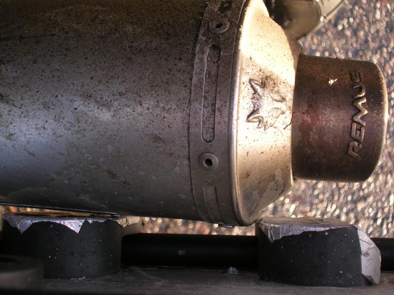

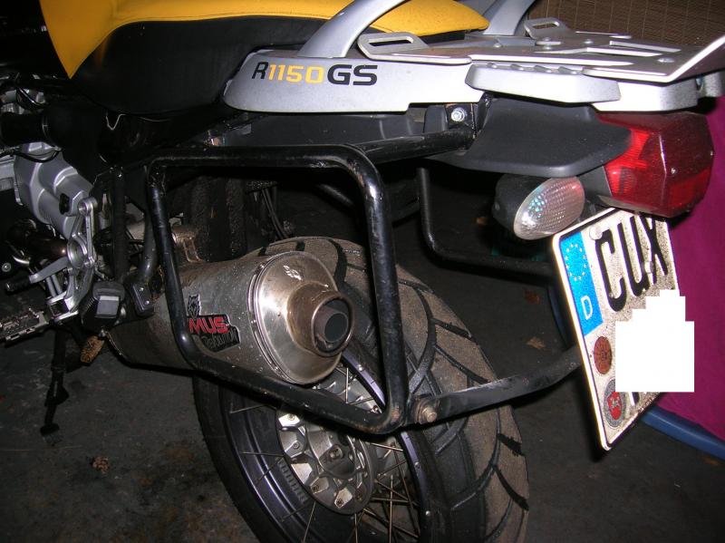

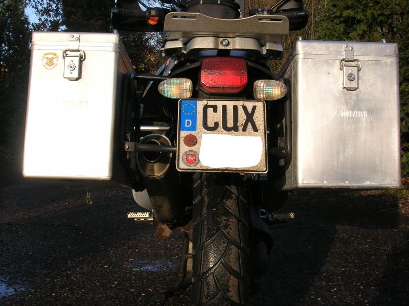

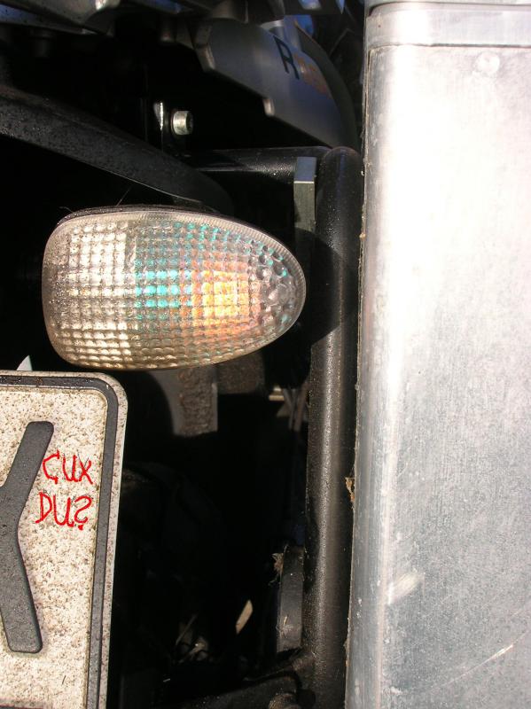

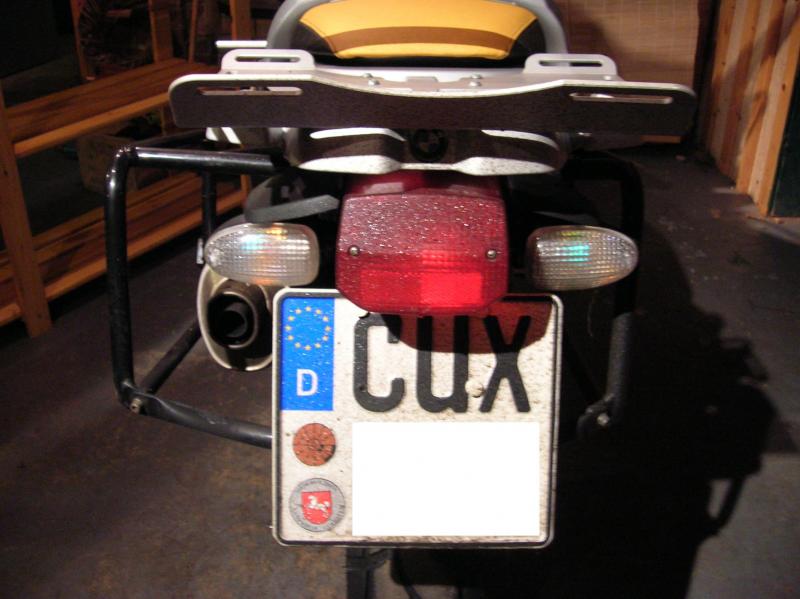

Bei mir
Moin nach Lübeck ... und natürlich auch an die anderen!
Bie mie sütt dat so ut (bei mir sieht das so aus). Auch is' da nix zu eng anliegend oder so.
Gut, die Blinker sind'n bisschen zu kurz, aber wen stört's? Mich nicht! Und den TÜV auch nicht.
-Klaus-
... ach so, noch was: Das Mopped wird gefahren, daher blinkt und blitzt es momentan nicht wie mein Tafelsilber!!
Falls jemand was an dem Schmutz auszusetzen hat.

Es passt!
Molchi, es passt!
Da scheuert nix und es ist genug Platz.
Ich hab' die beiden Fotos jetzt schnell gemacht damit Du Dir ein Bild davon machen kannst. Wenn ich Zeit und Lust hab' bau ich die Koffer auch noch mal für Dich dran und fotografier's dann noch einmal.
Aber jetzt ist Abendbrotzeit, gleich kommt die Tagesschau und außerdem ist es Naßkalt und ich hab' auch keinen Bock, noch mal nach draußen zu laufen.
Ich mach's am Wochenende. Links ist der kleine Koffer dran und rechts der große. Eigentlich alles ganz normal.
Lad' Dir die Anbauanleitung bei Touratech mal runter. Oder fahr nach Hamburch in die Lübecker Str. 81, da werden Sie auch geholfen:D.

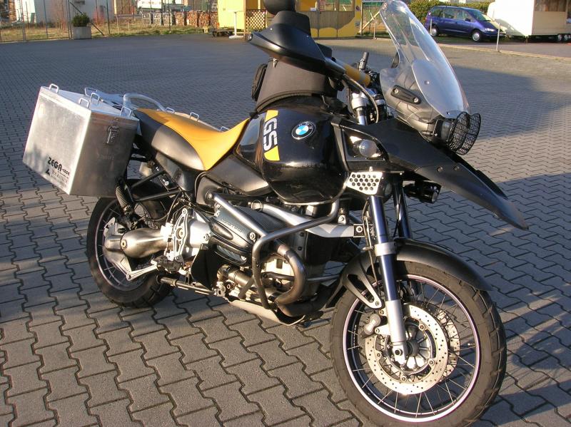

So !
Sodele,
heute war gutes Wetter, aber nicht trocken genug um zur Tanke zu fahren, zu dampfen und mit sauberem Mopped wieder zu Hause einzutreffen. Solange die Straßen feucht sind kommt eh' der ganze Modder wieder mit hoch und dann kann ich's auch gleich sein lassen.
Zumindest aber ist hier oben (leider!) kein Schnee, die Kids würden sich freuen.
Also: Fotos hab' ich noch drei gemacht, einmal von hinten ganz normal, einmal von der linken Seite, da sieht Du, das zwischen dem Remus und der Kofferbefestigung am Träger kaum Platz ist (sieht aus als wenn es direkten Kontakt hat, is' aber nicht so) und eines von der rechten Seite.
Zugegeben, is' alles ganz schön eng, aber passt alles ohne irgendwo direkten Kontakt zwischen Koffer, Remus oder Rahmenteilen zu haben. Es muss ja auch nicht unnötig Platz irgendwo sein. Ich halte es für gute Arbeit vom Hersteller (TT), alles paßgenau zu verarbeiten und zu liefern.
An der linken Seite sind die äußeren Kofferbefestigungen, die an den Kofferhalter eingeklickt werden, vorsichtshalber mit Hitzebeständiger Alufolie beklebt worden. Nach wie vor halte ich aber eine AP-Verlängerung nicht Vonnöten.
Ich hoffe, Du kannst damit was anfangen und wünsche Dir viel Spaß und Erfolg beim Anbauen sowie eine angenehme Weihnachtszeit.
Nette Grüße aus Lunestedt
-Klaus-

" ... Scheuert denn während der Fahrt der Auspuff auch nirgends? Immerhin sind die Vibrationen unserer Qühe ganz schön dolle.."
Hallo Molchi,
nein, der Auspuff scheuert nirgends.
Und zum Thema "Vibrationen": Ich persönlich finde nicht, das die GS-Modelle starke Vibrationen aufweisen. Liegt aber auch vielleicht an meiner Mopped-Vergangenheit. Bei der Triumph, den Nortons und besonders bei der Harley war ich ganz andere Vibrationen gewöhnt. Bei der Harley ist mir vor 6 Jahren auf einer Fahrt nach Trier mal fast der Motor rausgefallen. Die obere Motorhalterung hatte sich gelöst und die unteren sind dann auch locker geworden und wie ich so bei 110 km/h nach unten sehe wackelte der Motor immer quer zur Fahrtrichtung. Zuerst dachte ich an eine Halluzination, dann an den vorherigen Abend und eventuellen Restallohol;), aber dann sind wir schnell rechts ran und, naja wie so oft, wurde dann erst mal geschraubt. Sowieso hatte ich immer einen Sack voller Ersatzschrauben dabei denn zölliges UNF-Gewinde war ja nun nicht an jeder Straßenecke zu bekommen. .... ich komm' vom Thema ab.
Wenn uns beide nicht zig Kilometer trennen würden käme ich mal schnell kurz vorbei und bau Dir den Träger und die Koffer und den Remus an.
Wirst Du so aber bestimmt auch alleine hinbekommen.
Wenn Du noch ein Problem hast meld' Dich ruhig wieder.
Gutes Gelingen und alles Gute für das kommende Jahr
-Klaus-
