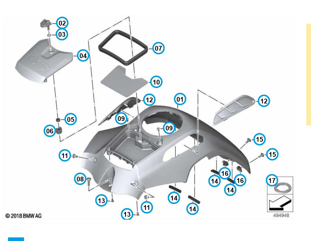

möchte gerne die Mittelabdeckung meiner neuen GS demontieren und hatte dazu alle zu findenden Schrauben gelöst. Letztlich bleibt das Verkleidungsteil am Keyless ALU-Ring und dem Unterbau "hängen". Hier im Forum habe ich keine Hinweise gefunden, auf Youtube ein Video einer "normalen"
. Ich will da nicht mit Gewalt rangehen, daher erstmal gestoppt. Auch auf bmw-etk.info in den Explosionszeichnungen ist nicht viel zu entnehmen.

Es fehlt 1 Schraube. Schau mal am Keyless Go Knopf vorbei zur Abdeckung. Da ist noch eine. Nr.8
Wenn die schon ab ist:
Die Verkleidung ist geklammert am Tank. Musst schon etwas sanfte Gewalt anwenden

@Andi#87 Danke für den Hinweis, diese Schraube hatte ich raus, war die einzige M6 er.

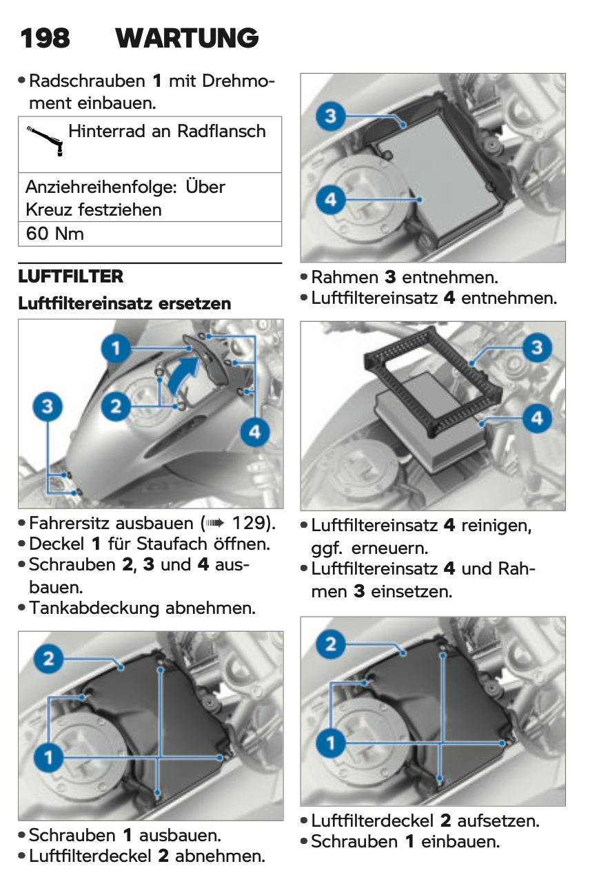

@GSJudy Das "geheime" Buch erwähnt den Tank Ring gar nicht, aber genau das klemmt es.
( erstes Bild unter dem Bubble mit der No. 2 ).
Geh' gleich nochmal raus und starte einen zweiten Anlauf mit etwas mehr "Ruck".

Genau für diese Fälle gibt es ja nun seit ein paar Wochen ein Buch. Kann ich nur empfehlen. Sachlich gut illustrierte Themen rund um die GS von 2013 bis 2021. Habe es, seit es hier im Forum bekannt wurde bestellt und bin damit sehr zufrieden.
Gruß Brauny

Hat prima geklappt mit etwas Ruck. Den Tankring lässt man bei der K51 besser verschraubt, im Gegensatz zur K25, wo er zuvor abgenommen werden muss. Wird der Ring mit abgeschraubt, verhakt es noch mehr.
Etwas tricky ist es mit der Tankdeckeldichtung, wenn man den Ring runter hatte, sie ist nicht fixiert und rutscht gerne bei der Montage.
Die Befestigungsbuchsen M5 unter dem Ring, welche im Alutank liegen, machen einen sehr soliden Eindruck. Ich hab mir das angeschaut um ein Gefühl für die Tragfähigkeit für eine Tankrucksack zu bekommen.
