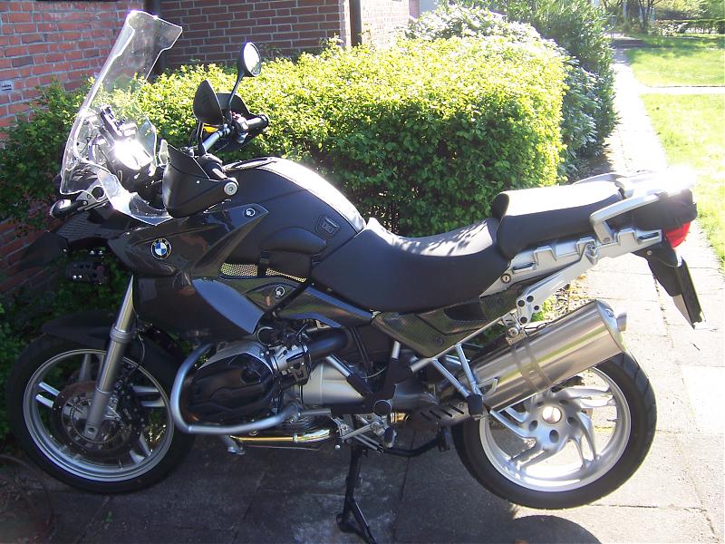

Moinsen,
hier mal ein Bild meiner Q. Vielleicht regt es ja zur einen oder anderen Diskussion an :) Oder es wir der eine oder andere Inspiriert.

Hi,
handelt es sich um ne normale GS? Also keine GSA?
Wen ja, wie hast Du dann die kleinen Seitenscheiben befestigt?

Hallo Franz,
die Seitenscheiben nennt man Winglets. Sie sind mit einfachen VA-Schrauben am Schnabel befestigt. Habe damit es nicht scheuert eine kleine Gummidichtung untergelegt.
Ich finde die Winglets unglaublich praktisch, für den Wind sowie für das Fahrverhalten.

Hallo Patrick,
der unterschied bei der GS zur GSA ist aber, das bei der GSA im Bereich wo die Winglets montiert sind, Metalverstärkungen sind.
Das bedeutet bei der GSA sind die Winglets an einem Metalrahmen befestigt, Du hast aber deine nur auf der Verkleidung angeschraubt. Ich habe mich das nicht getraut, da ich befürchte das der Kunststoff nicht all zu lange mitmacht. Oder ist das bei Deiner GS anders gelöst?

Hi Frank,
ich habe mir win kleinen Metalstreifen untergelegt von Schraube zu schraube, damit sollte ausreichend fläche vorhanden sein. :)
