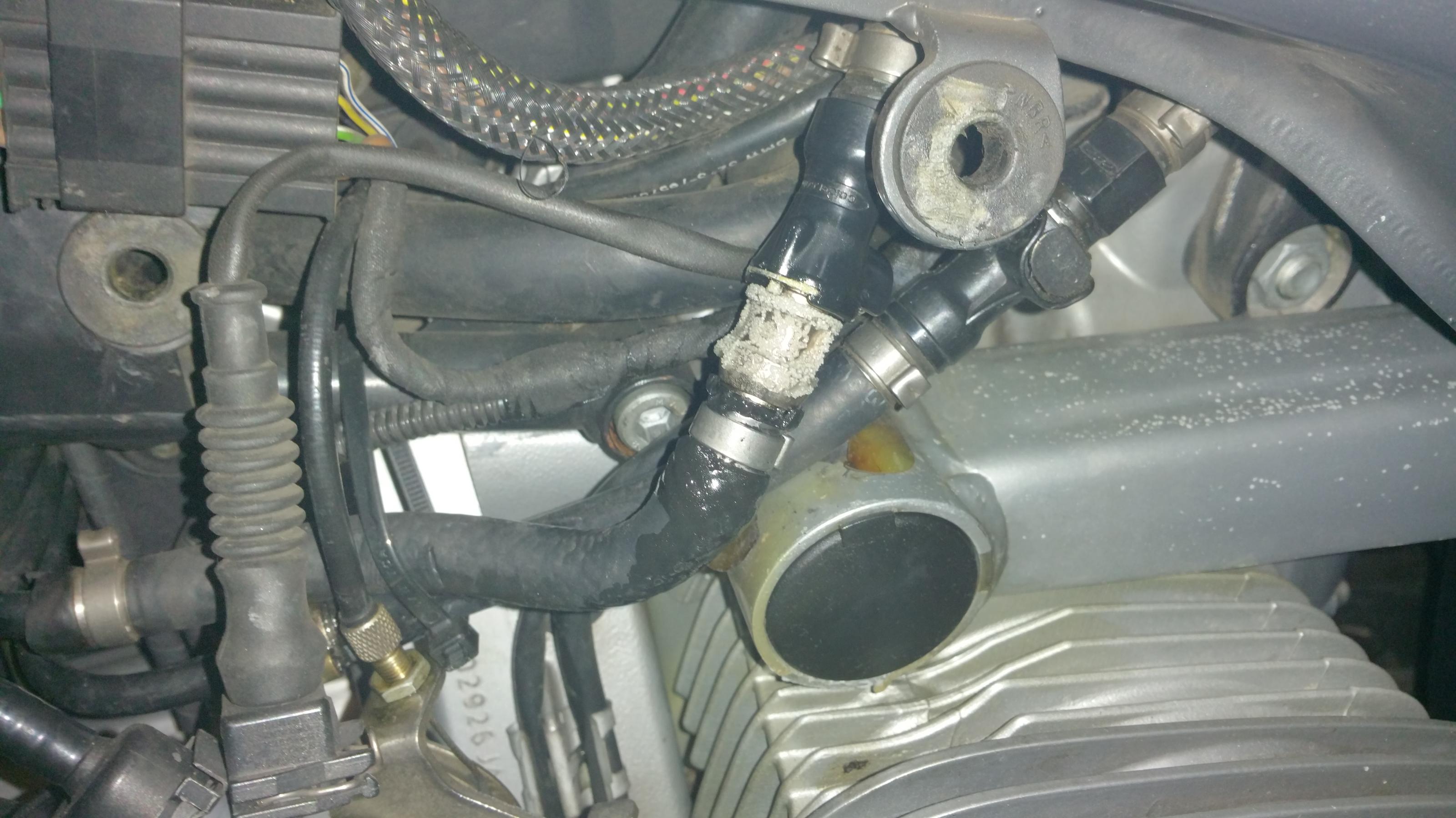

Hier mal ein Bild wie meine Q kleckert :(
Ich danke Euch allen. Wenn ich die Teile eingebaut habe (Ich denke Sonntag) dann schicke ich ein Foto.

war zwar nicht die Frage, aber der Sprit färbt dir den Motorblock gelb. Meines Wissens geht das nicht oder nur schwer wieder weg. Wie es aussieht, ist es schon passiert. Sprit unbedingt vom Motorlack fernhalten.

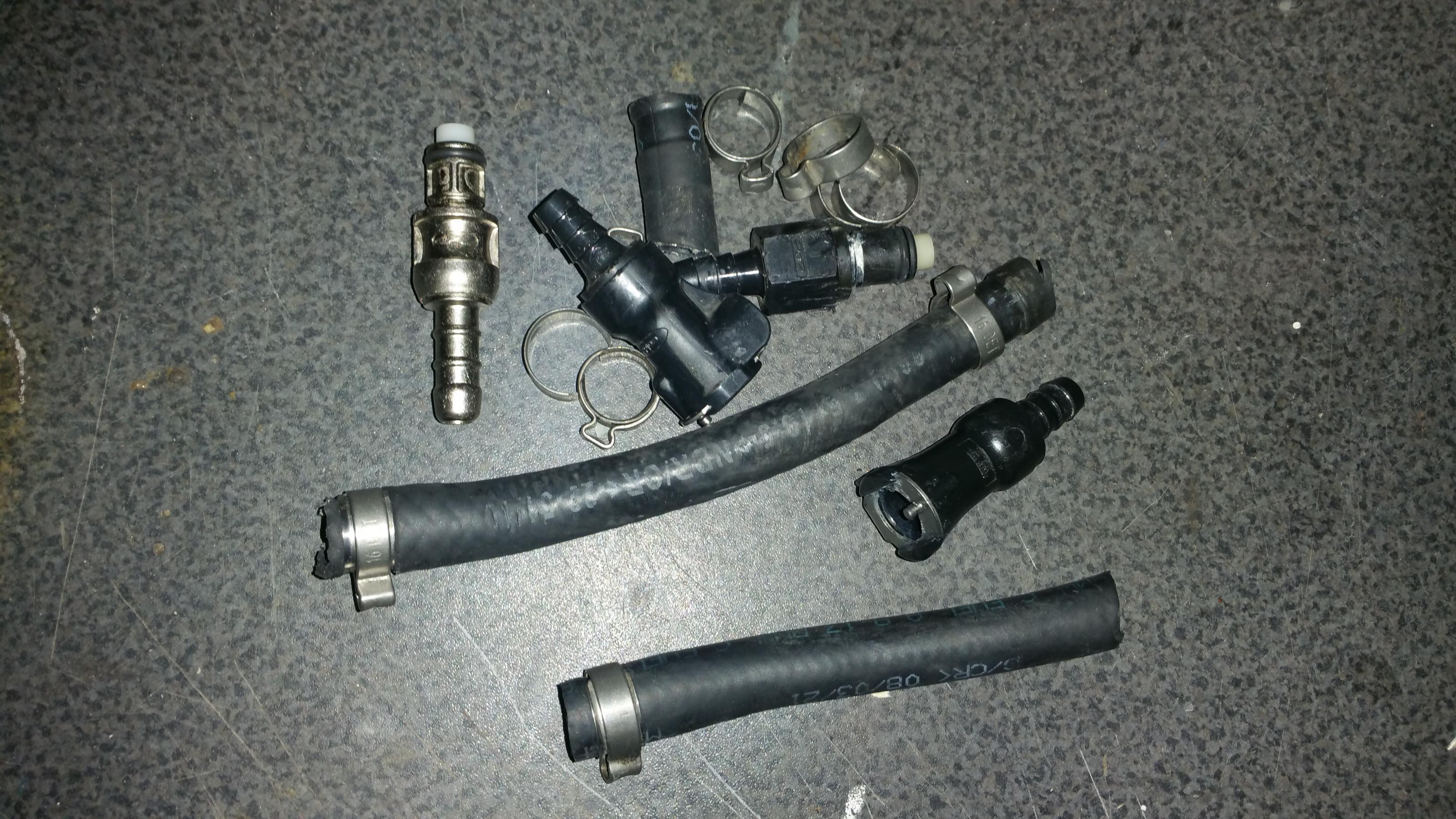

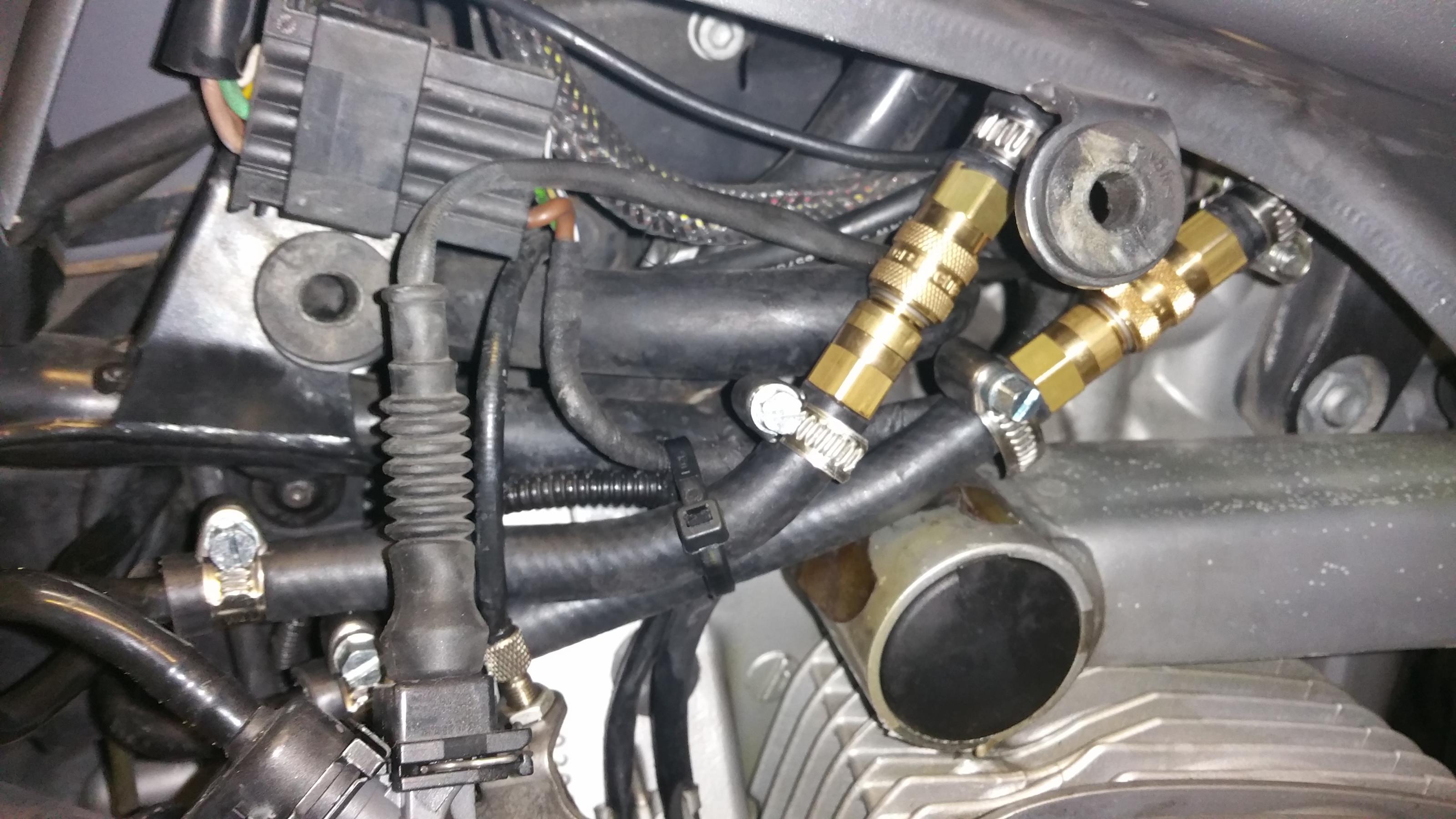

Moin Moin Zusammen,
ich konnte es einfach nicht mehr aushalten. Meine Frau hat mir heute Nachmittag ab 5 Uhr bis jetzt frei gegeben. :rolleyes:
Bin gerade aus der Badewanne raus. Habe wie der Tankwart von nebenan gerochen. :redface:
Froehlicher
01.06.2017
11
Hamburg
R1150GS
Das sind die Teile die ich erneuert habe. Bis her dicht! Habe die Q 15 Minuten laufen lassen. Kein Tropfen kam raus.

Sorry Milhouse, bin ich gar nicht drauf eingegangen. Jo, hast recht. Ich habe die ersten Verfärbungen. Hatte die ganze Zeit beim Umbau eine Folie über alles gelegt. Aber gegen das was vorher war kann ich nichts mehr machen.
