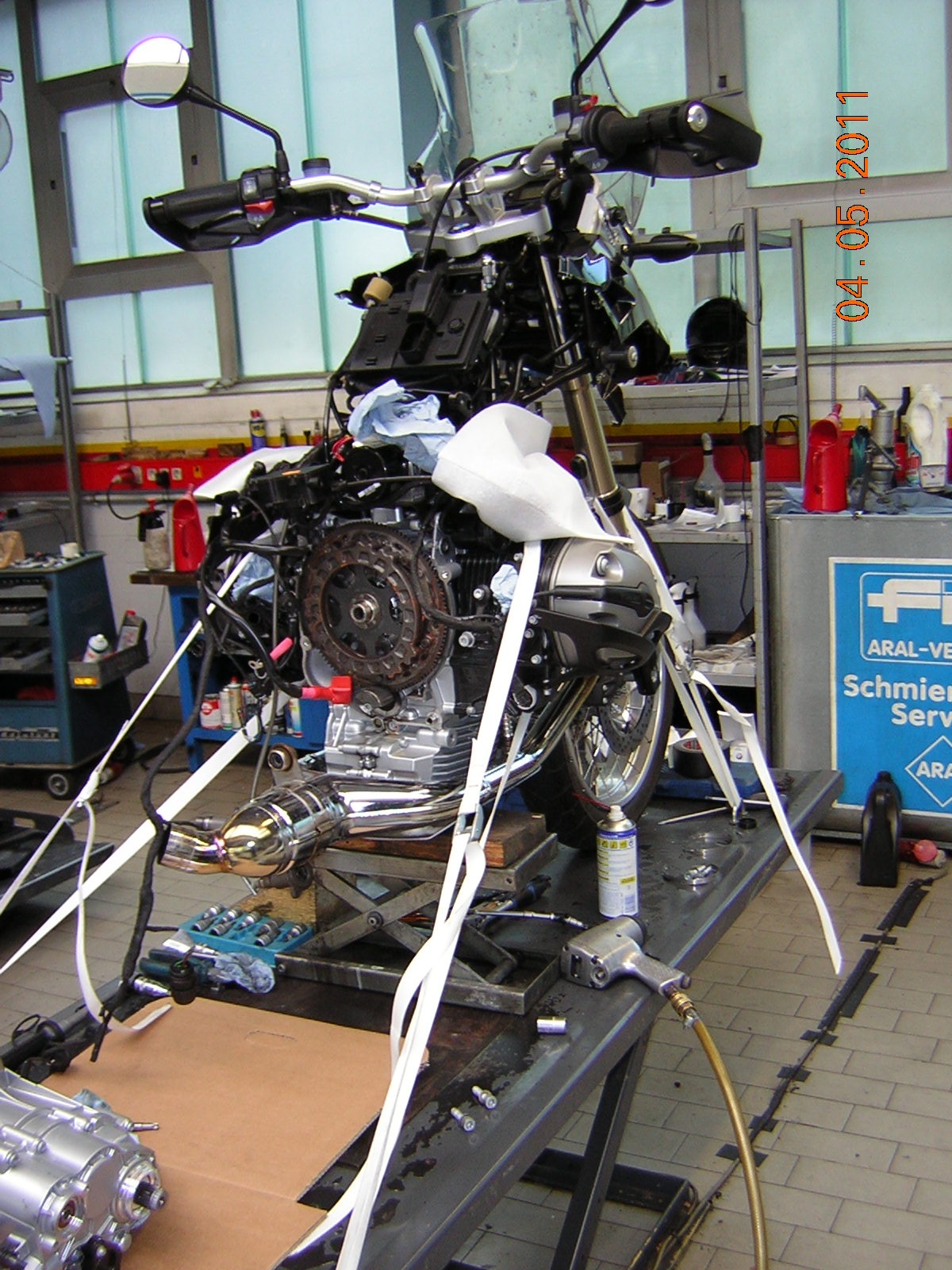

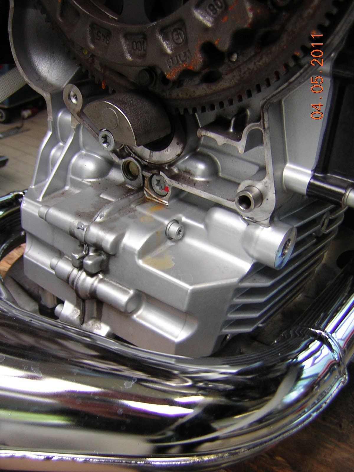

Defekter Wellendichtring der Ausgleichswelle. So sieht es demontiert aus. Motorrad muss zur Reparatur geteilt werden. Die Kosten übernahm bei mir BMW vollständig auf Kulanz. Ist aber auch schon ewig her.
CU
Jonni
Mit dem Satz der Übernahme durch BMW auf Kulanz, hast du soeben die Büchse der Pandora geöffnet.
