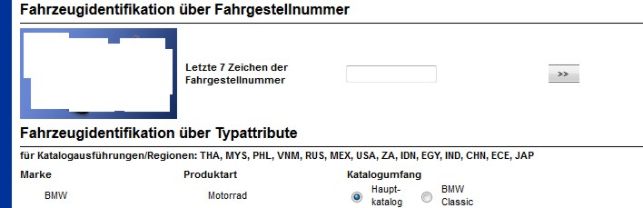

Hi
Lässt sich doch ganz einfach prüfen. Den ETK auf "USA" schalten und dann nachsehen. Da sind zumindest kein anderes Getriebe und kein anderes HAG drin, Meilentacho ist logisch (da dürfte nur die Skala unterschiedlich sein). Gut, in CA ist der Aktivkohlefilter eingebaut und auch der Scheinwerfer in USA ist "SAE" (was immer das auch heissen mag; es ist ein H7) mit ENr ...540 anstatt ..538
