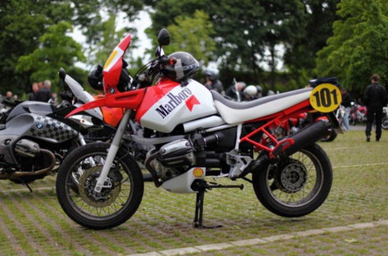

er meint vermutlich sowas……nur die Lackierung und ein bisschen Gedöhns

Ich finde man sieht auch recht gut den optischen Einfluss der Sitzbank auf die Höhe des Motorrades...

Ja das ist schon grob die Richtung, die Front werde ich aber sicher radikaler ändern.
Wie gesagt hauptsächlich gehts hier um Optik, die technischen Features würde ich unter "neugier" und "erfahrung sammeln" verbuchen.
Ich habe schon einige 2-ventiler umgebaut, natürlich auch mit längerer Schwinge und Marzocchi Gabel usw usw.
Mit dem Zeug waren wir in ganz Europa unterwegs, Cafe oder Eisdiele eher weniger.
Jetzt möchte ich halt an ne 4V ran, so einfach ist das. Wie gesagt: "Schauen was geht". =)
