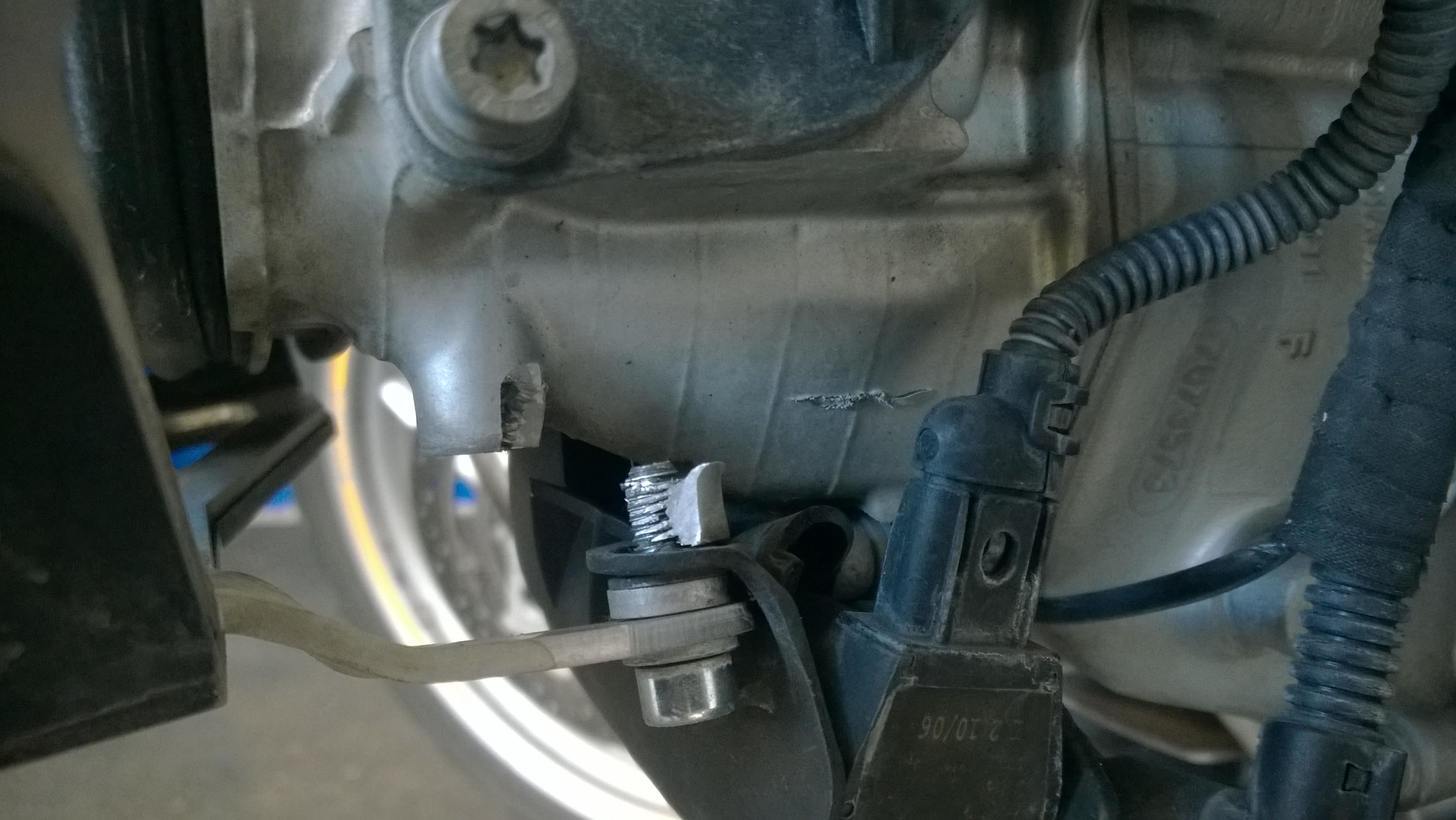

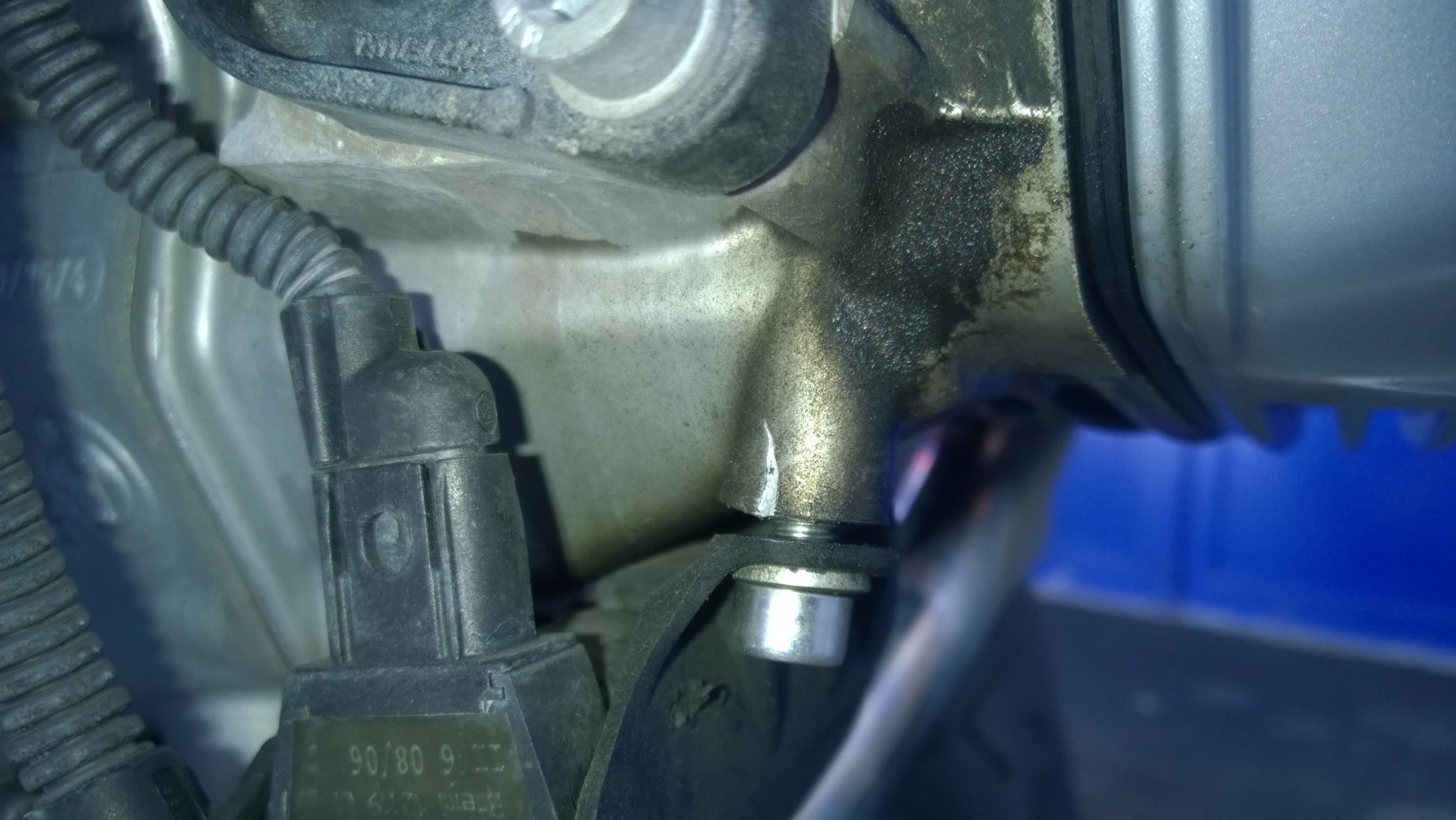

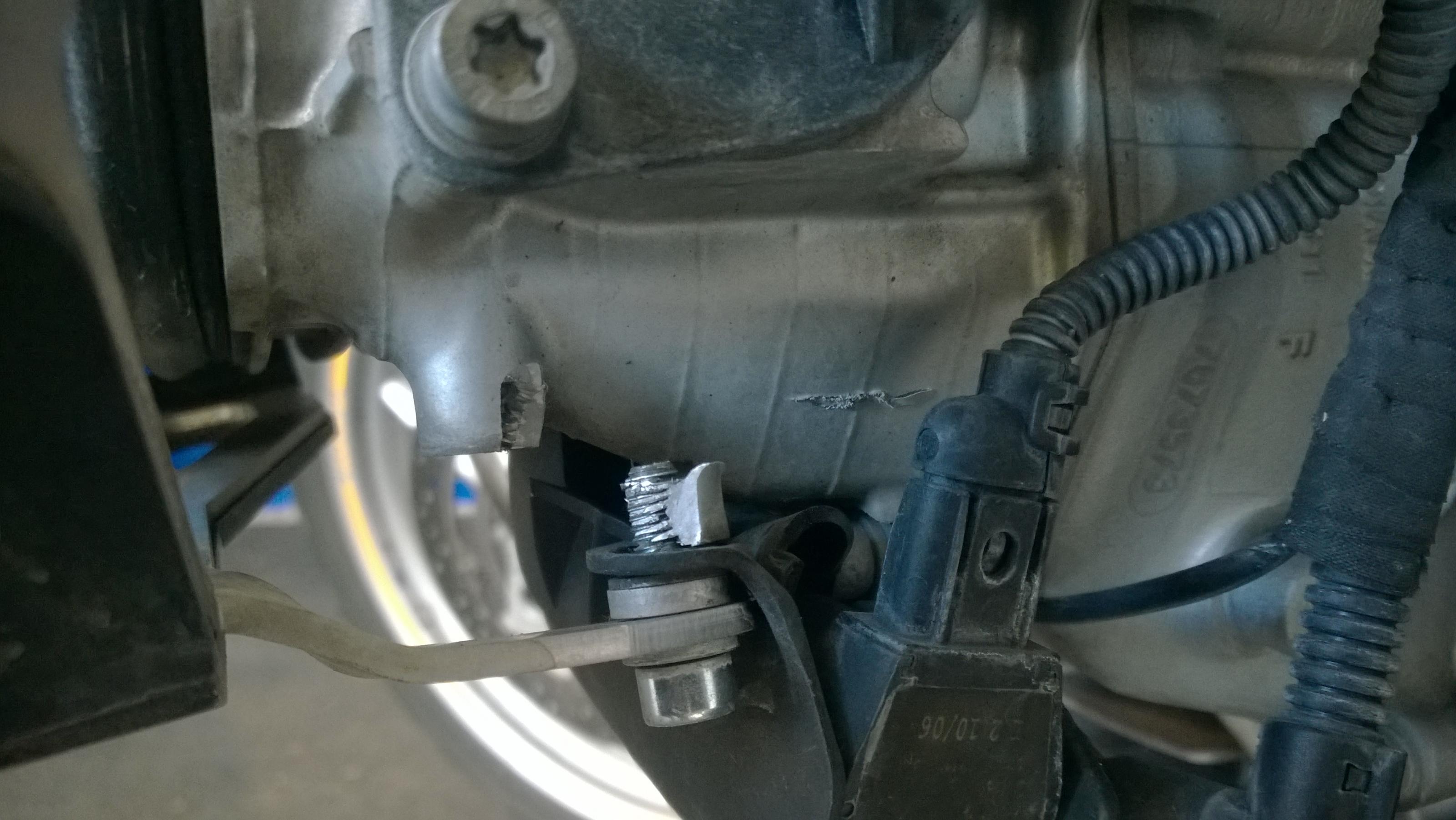

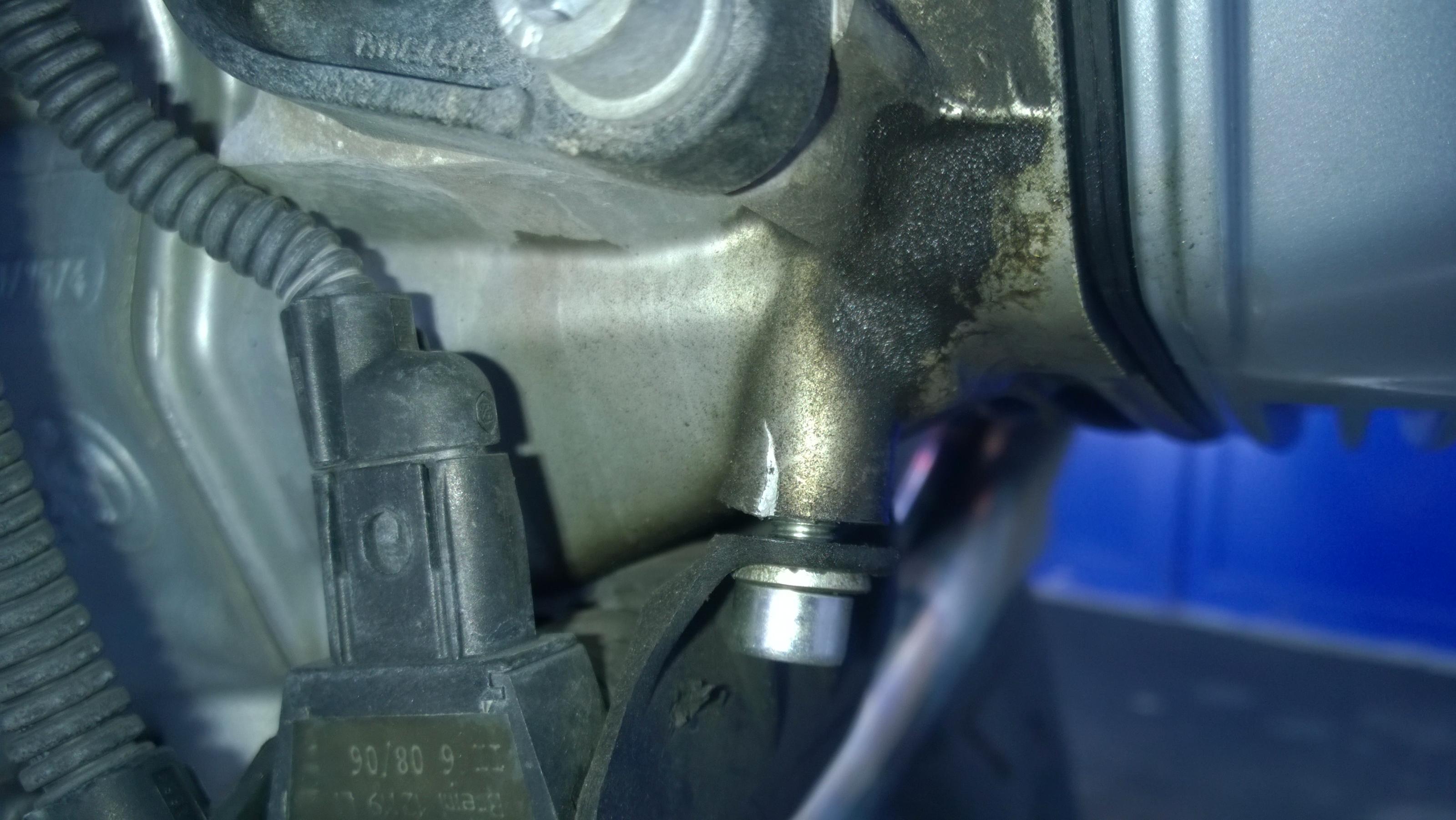

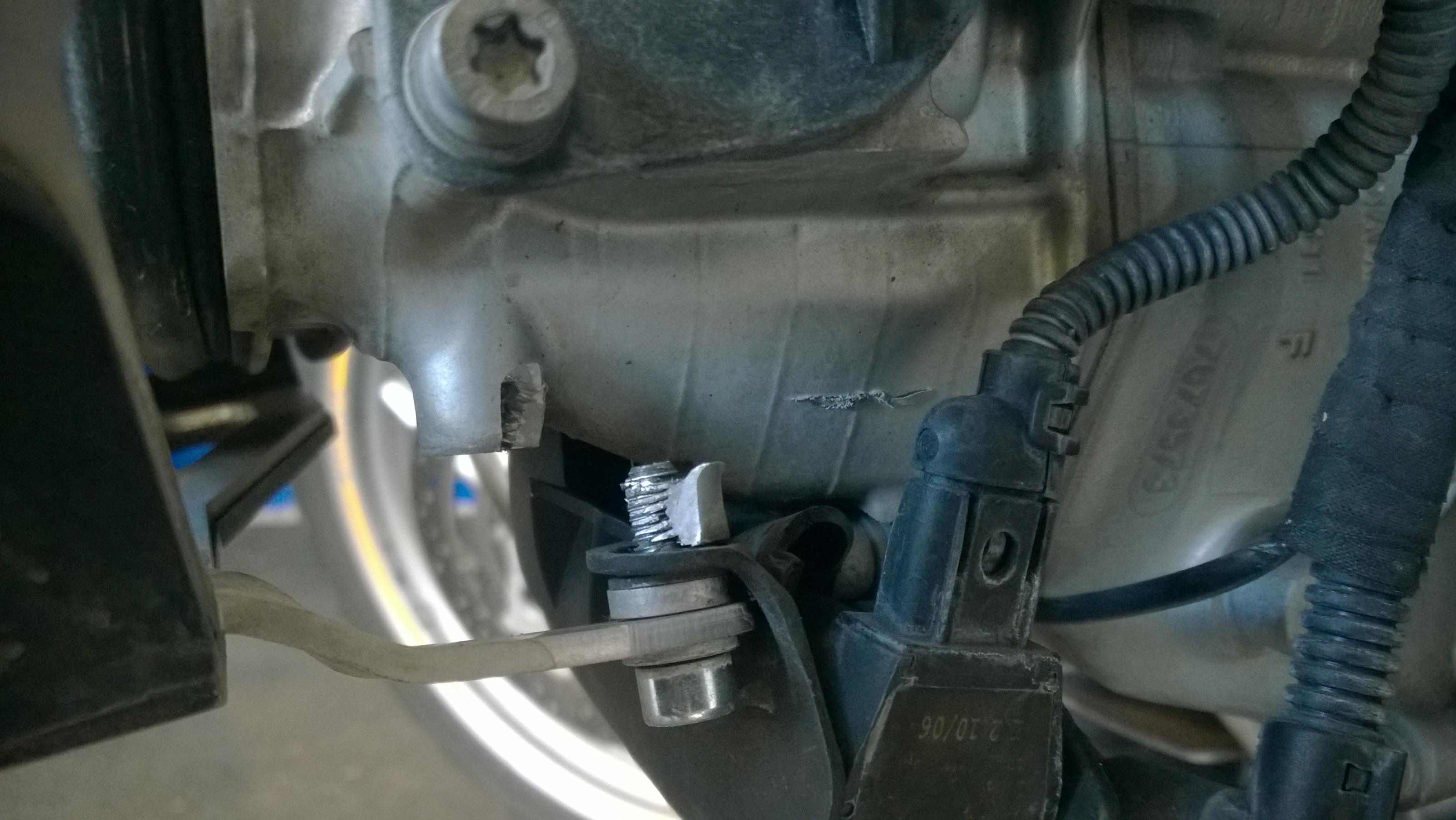

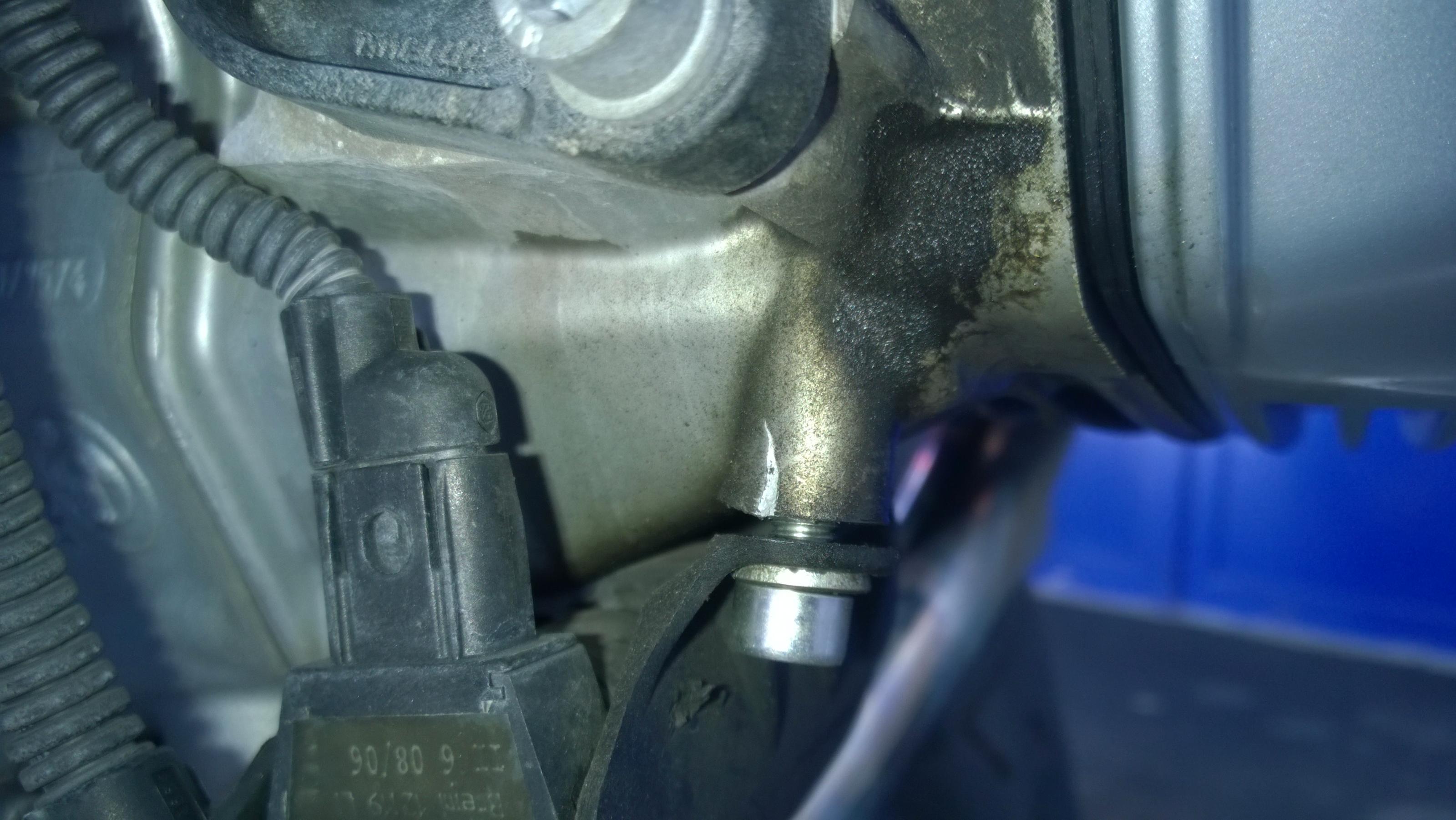

Hallo liebe Boxerfreunde
Mir ist dieses Gewinde ausgerissen.... Kann man es mit Helicoil reparieren?
Über Tips wär ich dankbar

Hi
"Dieses Gewinde"?
gerd
