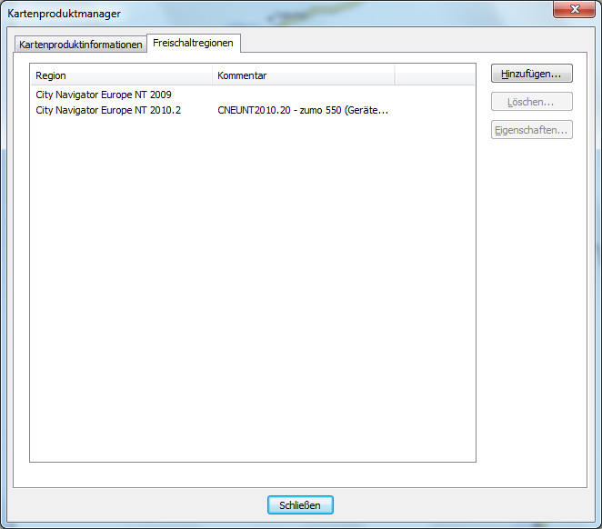

Versuche es mal so..
Nicht über online freischalten, sondern einfach eine neue Freischaltregion eingeben!?
Hier den Freischaltcode von my Garmin eingeben für den aktuellen Softwarestand.
Ich hoffe allerdings für dich, dass du die Update-Datei nicht einfach immer ausführst, sondern auch speicherst!?
Ich habe es bei mir am Laptop noch einmal ausprobiert die .exe einfach noch einmal auf dem Laptop zu installieren - ok, dauert lange, da auch auf dem Zumo alles noch einmal neu installiert wird - aber bei mir funktioniert es. Spätestens, wenn man die neue Freischaltregion hinzufügt.
Ich hoffe du kommst damit ein Stückchen weiter...

Danke Uwe,
genau das war´s.
habe den Freischaltcode über die Freischaltregion eingegeben, jetzt läufts.
Und ja die Update-Datei hab ich selbstverständlich abgespeichert.

Wie weiter oben schon beschrieben:
Dienstprogramme
Karten freischalten
Freischaltregionen
Hinzufügen
Den Freischaltcode von mygarmin eintragen
Fertig.

Hallo Chrissi,
so wie Uwe in Beitrag 7 schreibt, nicht Online sondern über "neue Freischaltregion" den Code eingeben (siehe auch seine angehängte Grafik).
Du bist sicherlich bei "my Garmin" registriert. Dort findest du deinen Freischaltcode.
Werner
