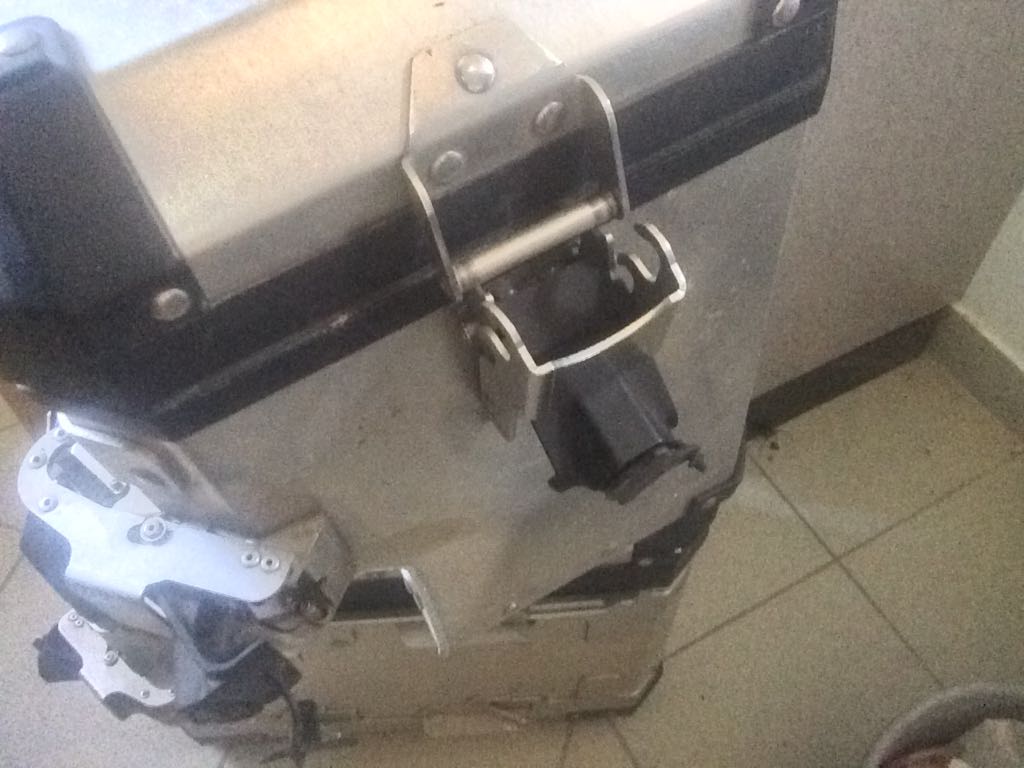

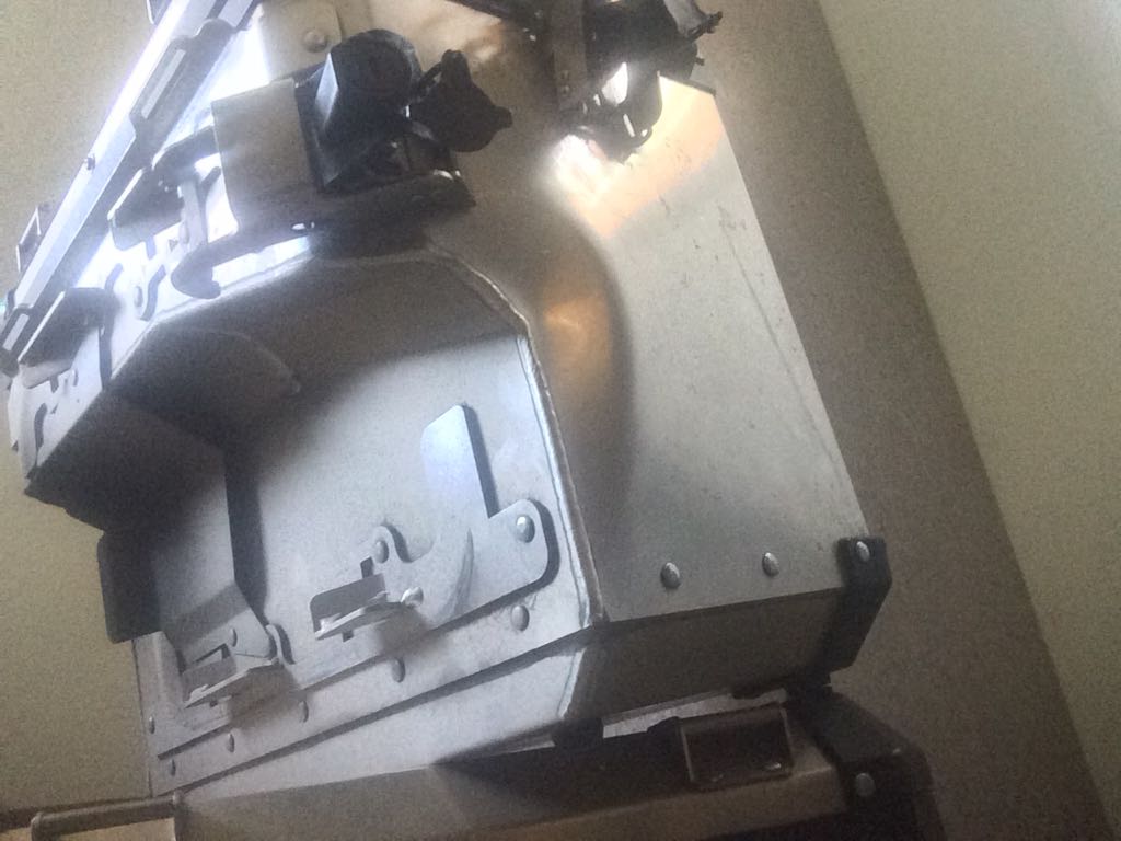

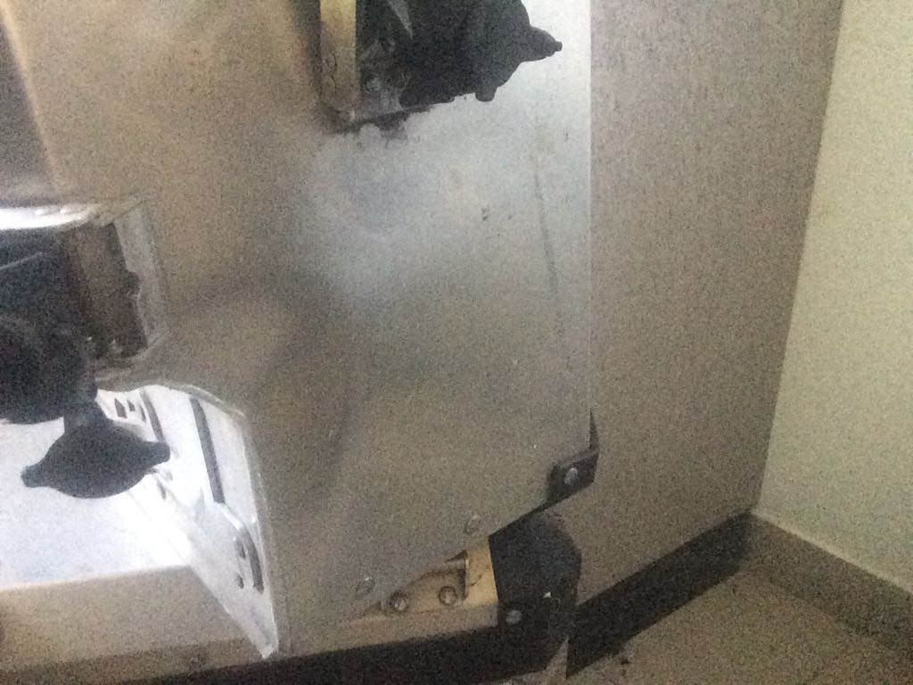

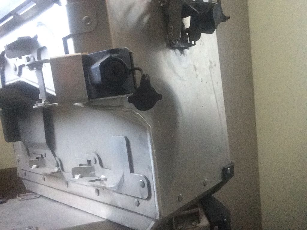

So Buama! nachdem ich leider nie an die Bilder denke, wenn ich vom Büro heimkomme, hab ich jetzt meine liebe bessere Hälfte drum gebeten, mir welche zu machen und zu schicken. ich hatte keinen Sturz - würde mich wundern, wenn die Beule nach einem Sturz dort nach aussen wäre.....Beule 1.jpegBeule 2.jpegBeule 3.jpegbeule 4.jpeg

Das ist recht heftig. Und zudem noch auf dem biegsteiferen Seitenteil, statt vorne. Wovon ich die ganze Zeit ausging.
Ich denke, daß dies hitzebedingte Blechverformung ist. Nicht daß die Hitze diese Beule unmittelbar verursacht hätte, aber die Spannungen im Blech, die sich in dieser Beule "entluden" und damit natürlich auch hörbar waren.
Wäre dies durch einen Innen-Überdruck passiert, hätten m. E. auch andere Teile des Koffers deformiert sein müssen. Ich kann mir nur schwer vorstellen, daß das Koffervorderteil Verformungen mehr widersteht als das biegesteifere Seitenteil. Zumal die Kraft auf das flächenmäßig größere Vorderteil auch höher ist. Sicken im Vorderteil?
Sicher, daß diese Beule nicht doch irgendwie mechanisch reingekommen ist (kleine grüne Männchen, die im Koffer sitzen und ständig hämmern). Oder ist das hier eine Rätselaufgabe?

Tom: sicher ist das eine Rätselaufgabe - weil es ja mir auch ein Rätsel ist. Fakt ist: hatte keinen Sturz, hab nichts in den Koffer reingestopft und dadurch die Beule nach Aussen verursacht, hatte den Knall wie beschrieben im Stau und sofort an einen Reifenplatzes gedacht und habe die Beule vorher nie bemerkt. Und für mich klar ist, dass eine Beule nur dann nach Aussen ausgeprägt ist, wenn ich von innen Druck ausübe, also fällt ein Sturz sowieso mal weg. Ich wollte mit Eröffnung dieses Threads abklären, ob das schon mal jemandem passiert ist, da ich mir die Beule und den Knall nicht erklären kann. Es kann aber auch sein, dass beides gar nicht zusammenhängt - drum suche ich Erfahrungsberichte von anderen.

Ich bleibe dabei, für mich sieht das aus als ob es von Spannungen im Material herrührt! Die Kanten sind verschweißt, das ist schon mal eine gute Voraussetzung für Spannungen...

Da ist keine gleichmäßig flächige Kraft auf die betroffene Fläche ausgeübt worden.....und Spannungen im Material als Ursache würde ich bei so einer deutlich strukturierten Verformung auch ausschließen.

=> mechanische Ursache von aussen!
