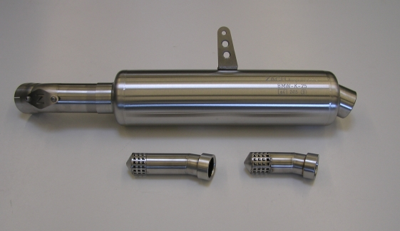

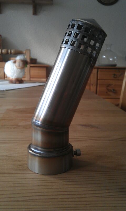

Eines vorweg; ich liebe meinen Zach und möchte ihn auch im Motorrad-Urlaub nicht missen. ;)
Aber: bei einer Anfahrt von ca. 1000 km (Kärnten) bin ich vermutlich nicht der Einzige, dem beim Betrieb mit Koffer plus Zach die Lautstärke nach einer Weile auf den Sa.. geht.
Selbst mit dem "normalen" db-killer ist es in bestimmten Drehzahlbereichen auf Dauer einfach nervig.
Ich habe mich dann mal mit Zach in Verbindung gesetzt und man sagte sofort "ist kein Problem, da machen wir Ihnen einen speziellen db-killer".
Nun ist's auch mit Koffer erträglich.
J
jonnyy-xp
Das ist mEn. kein "spezieller" DB-Killer. :D
Anhand der Länge des Rohres und der Anzahl der Reihen (3) der Luftauslässe schätze ich dass es der Standard-DB-Killer ist.
Der Spocht ist um einiges kürzer und hat 4-5 Reihen an Anlässen.
Könnte es sein, dass du schon "ab Werk" den Spocht-DB-Killer" drin hattest???
Aber wenn das Ergebnis stimmt:victory:

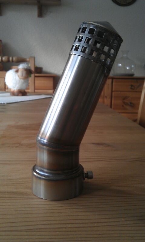

Hi Tommy.
Ich habe zu Hause den "normalen" (mit dem dünnen Auslass) sowie den "Power db-killer".
Auf Basis des letzteren ist dieser "spezielle" gefertigt.
Der "normale" unterscheidet sich vom "Power" durch ein dünneres Rohr. Ich habe jetzt definitiv 3 verschiedene zu Hause.
Den Zach db-killer-Dummy, der nur aus einem Ring besteht, mal aussen vor. Den habe ich nicht.
Auf der Rechnung steht "db-Killer extra leise".

Du bist wohl noch nie den Zach mit Koffern gefahren. Das scheint aber noch nicht einmal am Zach selber zu liegen.
Selbst mit dem Original-Auspuff wird es zwischen den Koffern, vermutlich aufgrund von Reflexionen, lauter.
Ich werde vermutlich auch im "Nicht-Urlaub" bei der leisen (Zach-)Version bleiben.
Gast 16234
Ähem....
vor allem in Hinblick auf das Schaf im Bild-Hintergrund....
Bist Du Dir ganz sicher, dass DAS ein DB-Killer ist?????:rollleyyes:
Schweine- (pardon, korrigiere)Schaf-Kopf-Kino

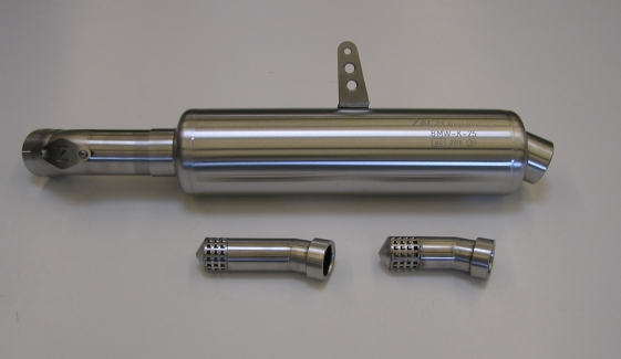

Hallo Hermann,
wenn ich mir Dein Foto des DB Killers anschaue, scheint es mir auch so, ob das der normale Einsatz ist. Als ich den ZACH geliefert bekam, war so einer dabei plus noch der kürzere mit mehr Öffnungen.
Ich will aber nicht an Deinen Worten zweifeln. Was hat den Zach dafür verlangt und wie lange war die Lieferfrist?
Wenn es wirklich etwas bringt, würde ich mir so einen auch bestellen, da ich eigentlich immer mit Koffern fahre.
Grüsse, Mario

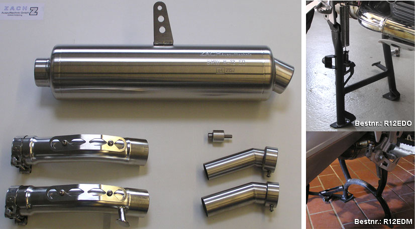

Hi Mario.
Ich habe mal ein Bild von der Zach-HP angehangen.
Dort sind beide db-killer zu sehen. Der etwas dünnere ist der "normale"; der dickere der "Power db-killer". Letzterer "soll" angeblich sogar noch ein wenig Mehrleistung bringen (mir egal, da mir eh auf Dauer zu laut).
Eine offizielle Version mit "mehr Öffnungen", wie du schreibst, ist mir nicht bekannt.
Zach hat den normalen Preis für deren db-killer berechnet (39,50 plus Porto). Telefonisch bestellt und überwiesen am 21.03.; geliefert gestern vormittag (26.03.).
Dieser db-killer ist nochmal deutlich leiser, als die "normale" schlanke Variante. Selbst diese war mir im Betrieb mit Koffern im Bereich 4 - 5k u/min noch zu laut.
Grundsätzlich gefällt mir der Klang des Zach sehr gut; das dumpfe Klangbild ist aber auch mit dem jetzt noch leiseren db-killer gegeben. Für mich ideal, egal ob mit oder ohne Koffer.

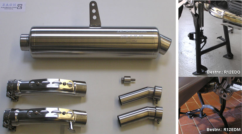

Hi, Hermann,
so sieht das aus, was ich geliefert bekam. Meiner Meinung nach, dasselbe wie auf Deinem ersten Foto. Da ist doch am Eingang sowas wie ein Gitter drauf. Das fehlt auf Deinem neuen Bild, oder sehe ich da was falsch?
Gruss, mario

Ah jetzt ist's klar.
Du hast ja eine TÜ mit Klappe; hier ist von Zach ein leiserer killer entwickelt worden, der scheinbar auch in meinen Dämpfer (2004 - 2009) passt.

O.K. jetzt ist es mir auch klar. Ich habe den Zach ja auch montiert, weil mir der Originale zu laut war, Klappe sei Dank. Das war ja bei den Vorgängermodellen ja noch nicht nötig.
