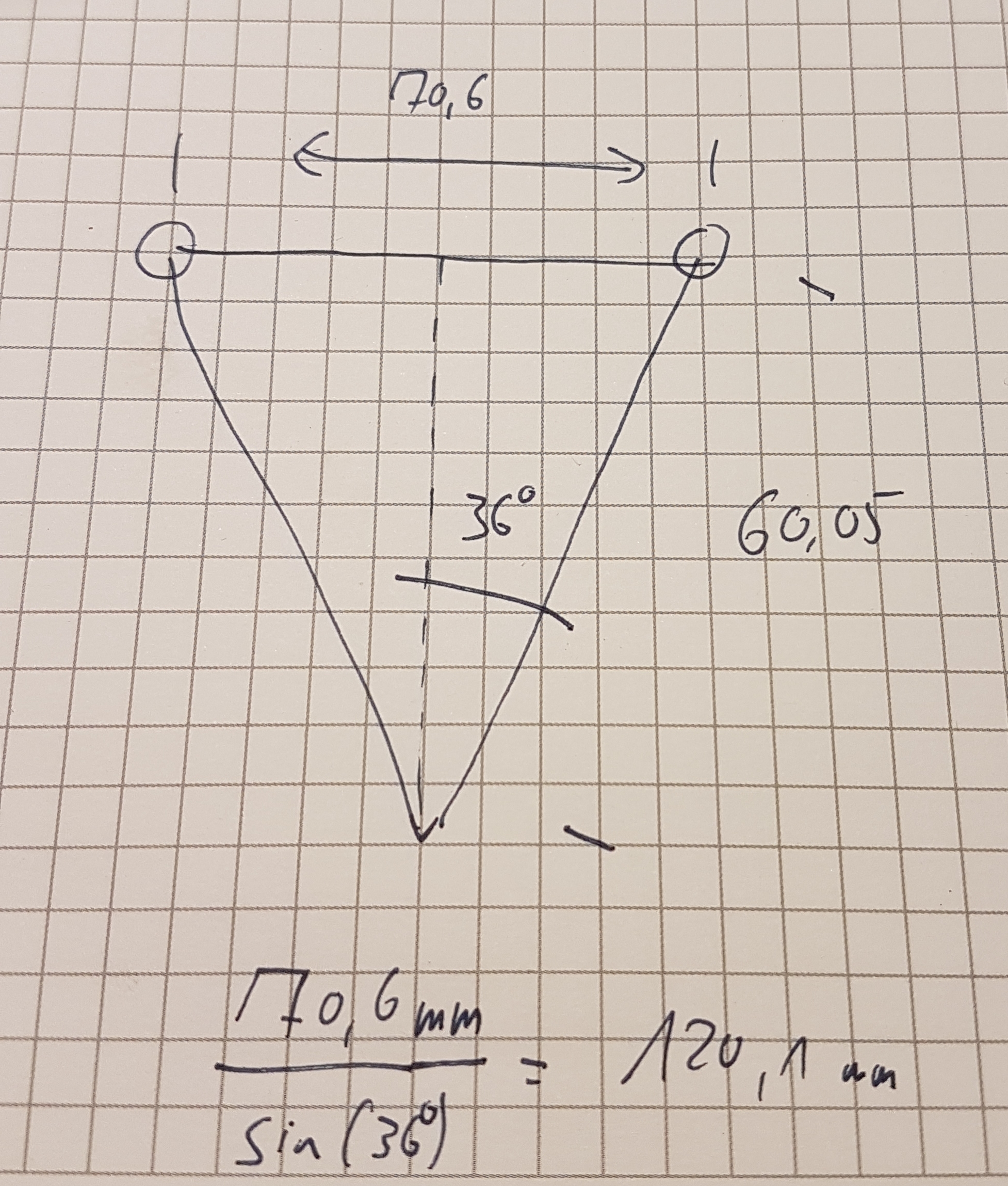

Für Lochkreisermittlung gibt es ne einfache Lösung, und für Schrauben ebenso.
Wenn man eine Gewindegröße nicht kennt, einfach mehrere andere Schraubendurchmesser in das gesuchte Gewinde legen bis eine Formschlüssig ist, da die Steigung von z.B. M5, M6, M8, M10 usw. bekannt ist ermittelt man so einfach das Gesuchte.
