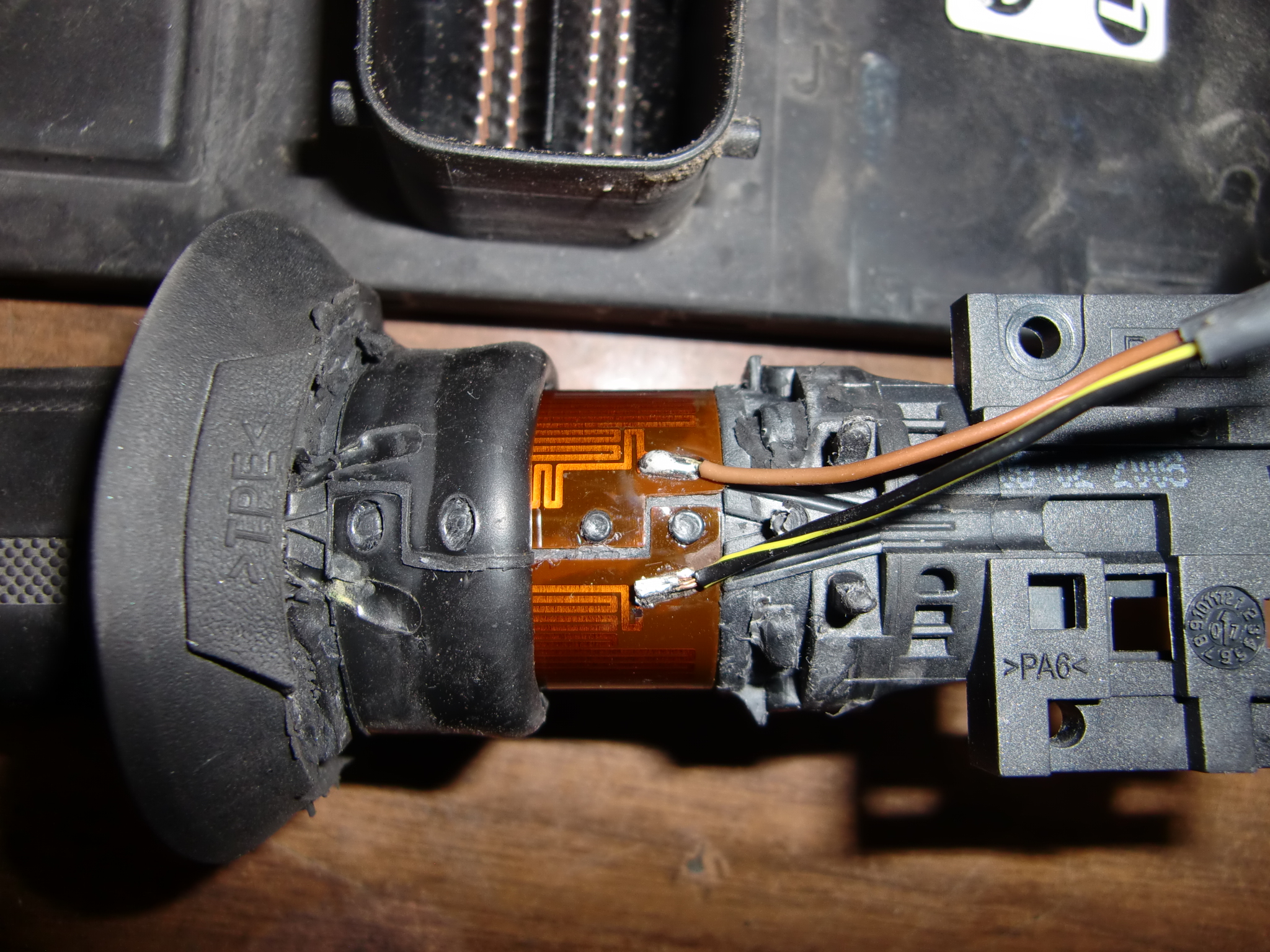

der linke Heizgriff funktioniert schon seit einiger Zeit nicht mehr, habe ihn nun abmontiert und überprüft, er ist in Ordnung.
Das Kabel der Griffarmatur geht in den großen Kabelbaum über, verfolgen ist zwecklos.
Weiß jemand, wo das Kabel in einem Stecker oder ähnlichem endet? Gibt es vielleicht einen Schaltplan?
Herry
schherry
02.06.2008
91
1250 GS, 1200 GS, F 650 Dakar, G 650 X Moto, KTM 400 EXC
Habe den Fehler gefunden.
Anfangs dachte ich, der Heizgriff wäre in Ordnung, weil ich einen Widerstand von ca 20 Ohm gemessen hatte. Dank dem Schaltplan habe ich direkt am Stecker der Zentralsteuereinheit gemessen, 20 Ohm links, 9,5 Ohm rechts, da wusste ich, dass links der Widerstand zu groß war. Ich habe dann den Griffgummi soweit zurückgeschoben, dass ich an den Lötstellen der Heizung messen konnte, siehe Bild.
Der Messwert an den Lötstellen schwankte ständig, ich konnte keinen festen Wert messen. Habe dann die Kabel neu angelötet, und siehe da, 9,7 Ohm - Fehler lag an der Lötstelle.
Die Heizung besteht aus bedampfter Folie, anders als bei den 650ern, wo ein Draht umwickelt ist.
Falls mal jemand einen defekten Heizgriff hat - nicht gleich wegwerfen, lieber erst die Lötstellen kontrollieren.CIMG3237.JPG

Danke für den Tipp.
Die Art der Heizgriffe ist aber auch Baujahrabhängig.
Meine 12er von 2006 hat auch noch gewickelten Draht.
