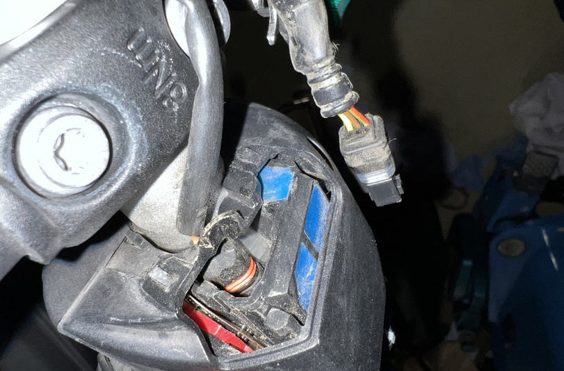

Hallo liebe GS-Freunde,
ich habe seit heute ein unschöne Auffälligkeit bei meiner 1250er GS.
Die linke Lenkerarmatur ( D.h. Lichthupe, Hupe, Blinker, Warnblinker, Menütaste etc. ) funktioniert nicht mehr.
Entweder muss ich jetzt in aller Ruhe mich durch die Kabelverbindungen durchfriemeln oder jemand erspart mir das mit einem Satz wie z.B.:
" Ach ja, das hatte ich auch schon... mach mal da die Kappe ab, dann trete da oder hier einmal vor... trinke was... und dann müsste es wieder gehen."
Hätte jemand einen ähnlich klingenden Satz für mich nur mit etwas mehr Sinn dahinter?
Ich danke euch und wünsche allen ein schönes Wochenende!

Hallo zusammen,
zugegeben... ich habe nicht mehr daran gedacht hier nachgefragt zu haben. Ich habe keine Erinnerung mir eingerichtet.... Entschuldigung an alle...
Also... ich war fleißig und habe nach einer großen Matschtour im Mammutpark die gessamte Verkleidung und Tank abgebaut damit ich alles reinigen konnte.
( War bitter, bitter notwendig )
Ich habe die Sicherungen und Steker kontrolliert und es war augenscheinlich alles in Ordnung.
Und nachdem ich alles wieder zusammen hatte... war der Fehler verschwunden...
Also am Ende des Tages... weiß ich es nicht. Es wird irgendwo ein Kontaktproblem gewesen sein.
