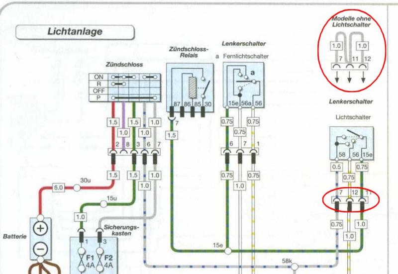

Lichtschalter
Habt ihr Idee, wo ich diese Stecker (siehe unten mit rot...) finde? Ich möchte eine Schalter für Dauerlicht einbauen...

Kann eigentlich nur unter dem Tank am Ende des Kabels zur rechten Lenkereinheit zu finden sein.
