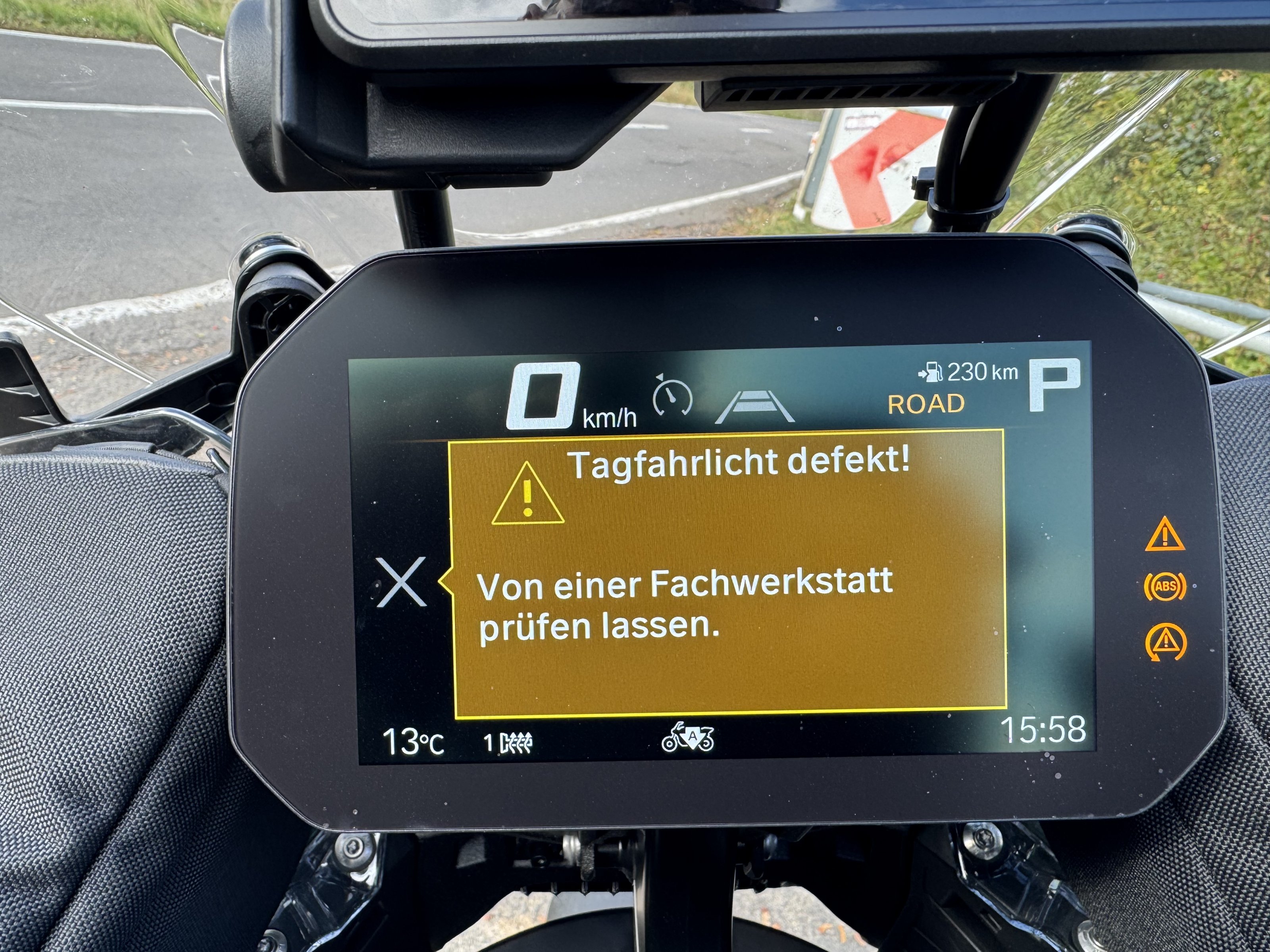

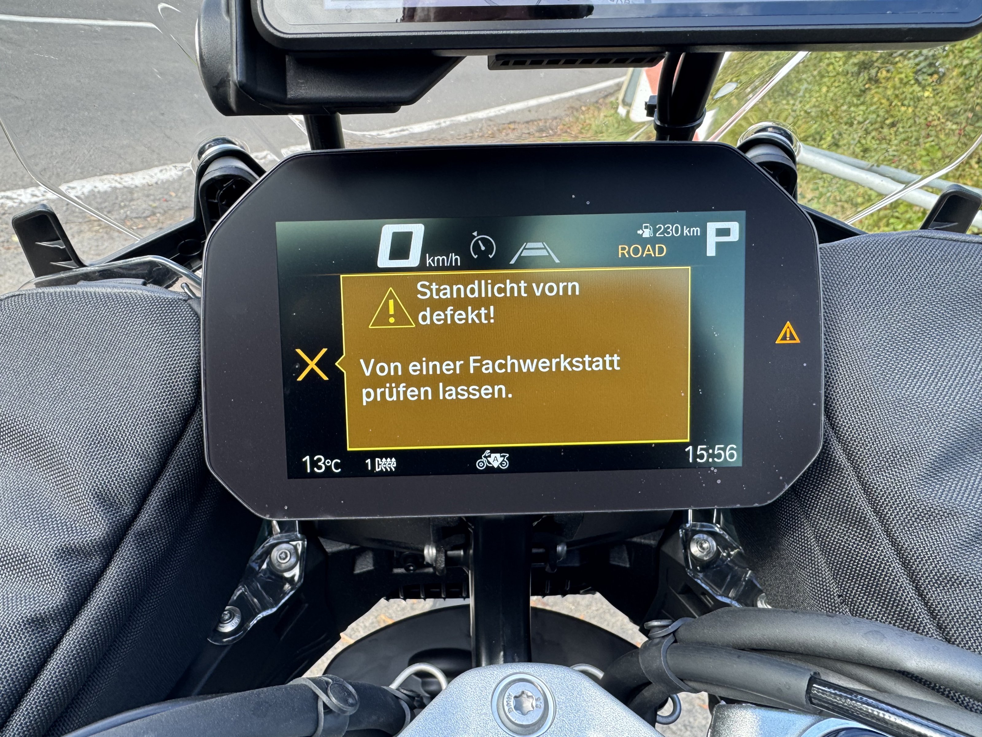

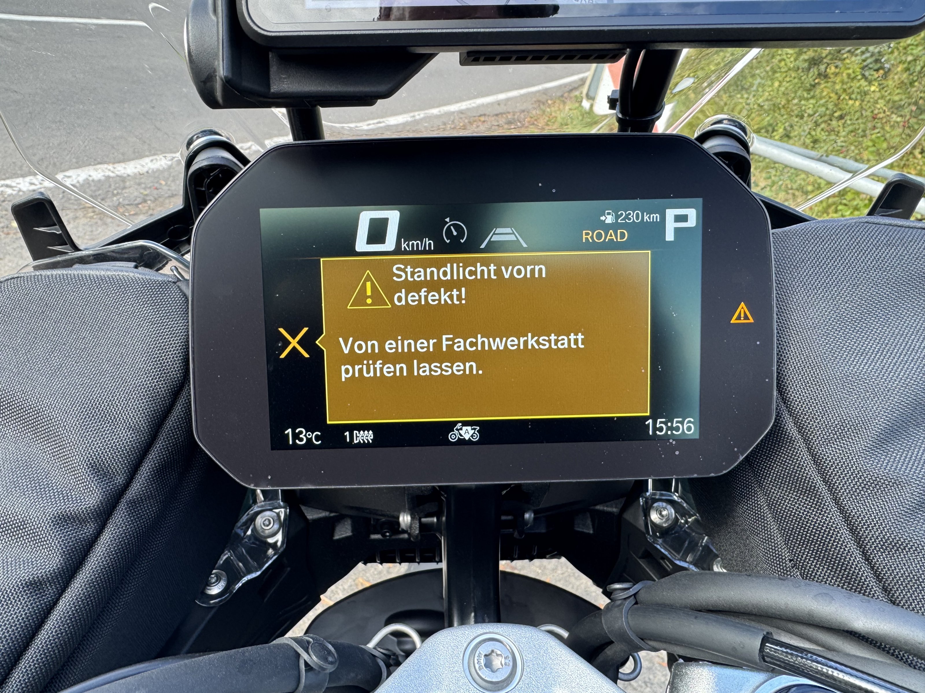

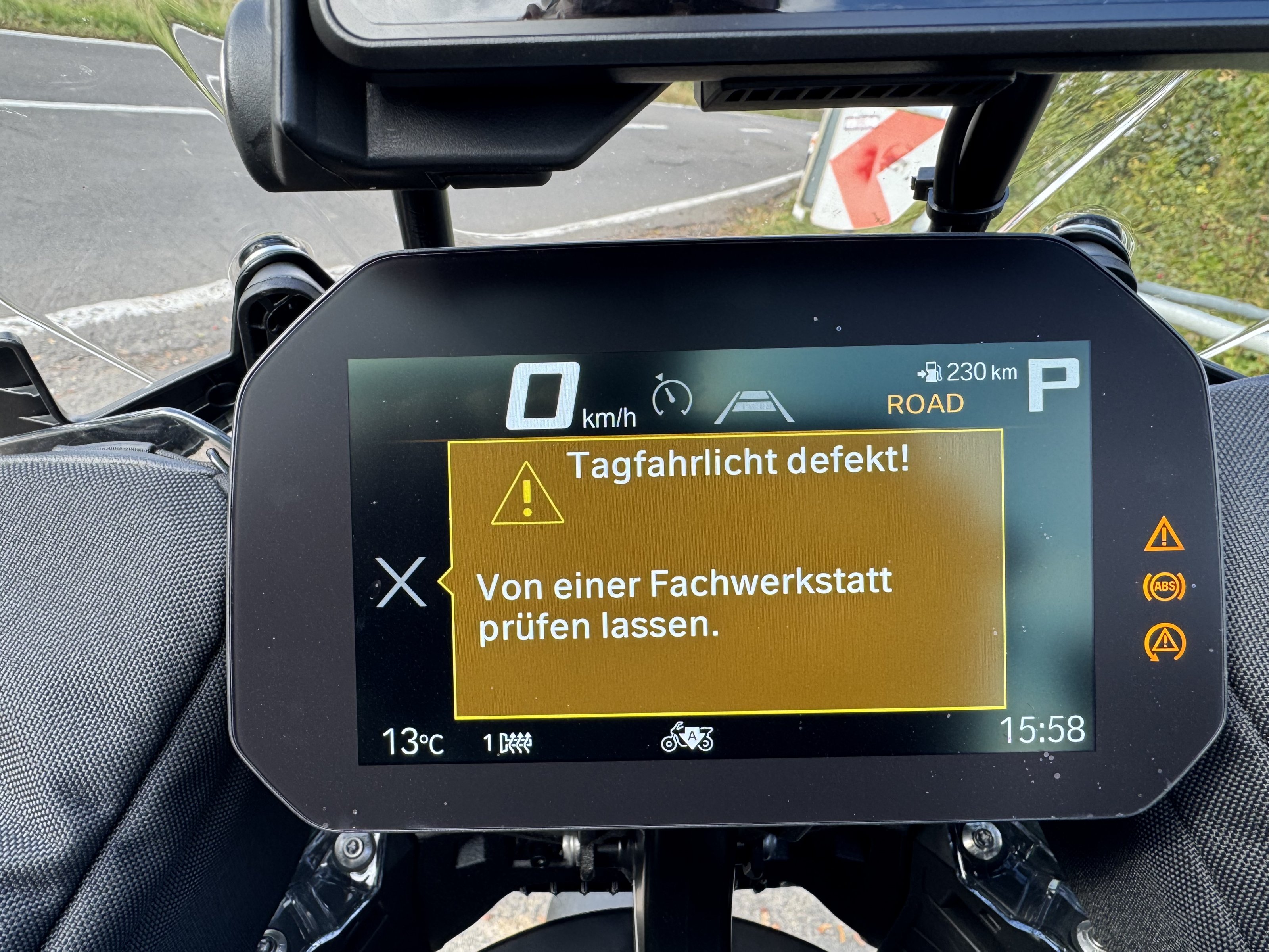

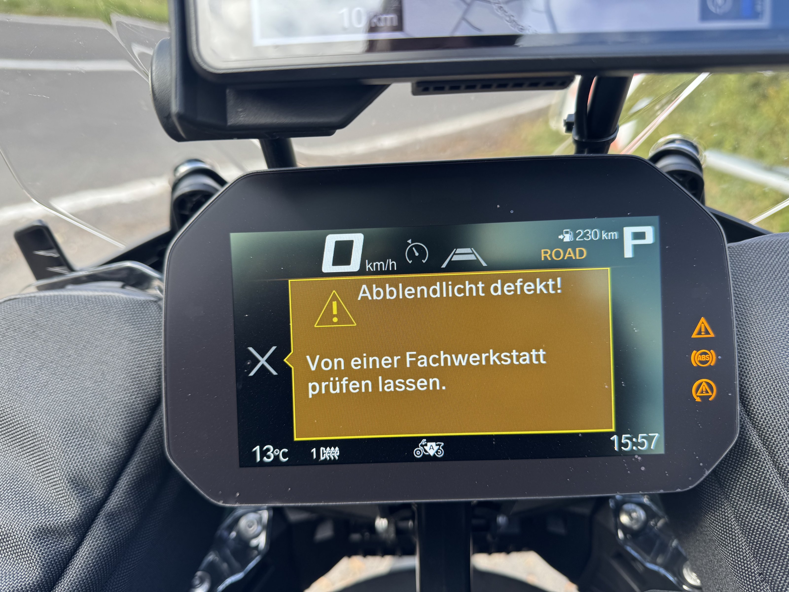

Hatte heute zum ersten Mal beim Losfahren die Anzeige Standlicht vorn defekt. Kurze Zeit später kam noch Abblendlicht defekt, dann Tagfahrlicht defekt. Anhalten, Zündung aus, Zündung an hat nix geändert. Die Zusatzscheinwerfer und das Abblendlicht haben geleuchtet. Ich habe dann probiert, die automatische Tagfahrlichtschaltung umzuschalten, aber keine Änderung. Nach dem Abklemmen der Batterie zu Hause sind alle Fehler weg und es funktioniert alles wieder wie es soll.
Hoffentlich bleibt das eine einmalige Sache.
Hatte ich auch schon mal nachdem der Startvorgang abgebrochen war. Seit dem Update zum Motorstart ist es nicht mehr aufgetreten. Das ist natürlich echter Mist. Allerdings verschwand der Fehler bei mir nachdem ich die GS für einige Minuten (~15min) ausgeschaltet hatte. Ich drück dir die Daumen ,dass es beim Einzelfall bleibt.
