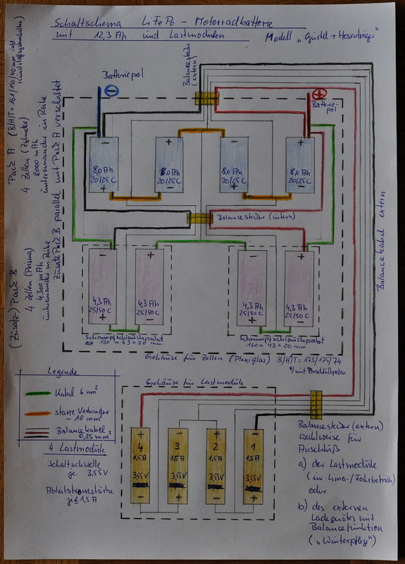

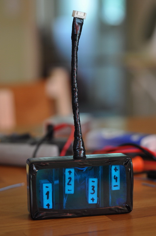

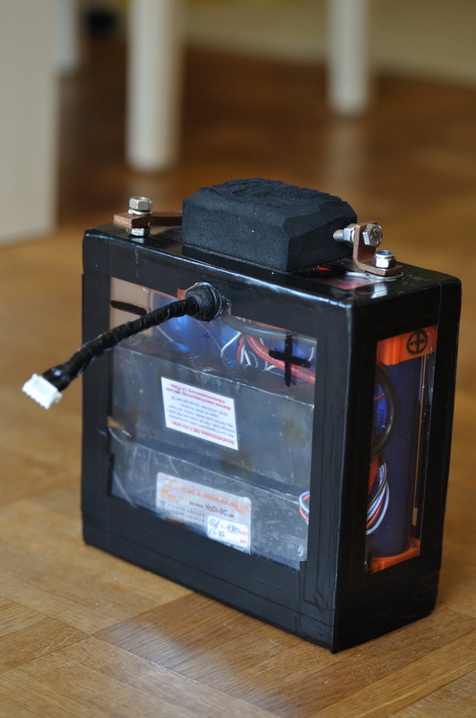

Hallo zusammen,
aufgrund von Startschwierigkeiten bei tiefen Temperaturen sowie ABS-Ausfällen direkt beim Starten habe ich meine selbstgebaute LiFePo-Batterie von 8,0 auf 12,3 Ah verstärkt. Um das Paket auch bereits während dem Lichtmaschinen- sprich normalem Fahrbetrieb dauernd zu balancieren und gegen Überladung einzelner Zellen zu schützen, habe ich passende Lastmodule verbaut. Diese befinden sich nun in einem kleinen Extragehäuse und sind über den normalen Balanceranschluß mit den einzelnen Zellen verbunden.
Diese Variante ist natürlich nicht billig. Mir ging es aber um Gewichtsersparnis und das Thema selbst ("Willi will´s wissen")
Vor der Aufstockung wurden Tests bzgl. Spannungseinbrüchen bei 200 A Stromlast und +4°C bzw.+18°C Akkutemperatur mit 8 Ah solo, mit 8 Ah + verschiedene Zusatzakkus gemacht.
Bei Bedarf könnt ihr näheres unter
http://boxer-speed.de/index.php?topic=4532.msg52642;topicseen#msg52642
nachlesen (wozu ihr allerdings im Boxer-Speed-Forum angemeldet sein müßt, um die Fotos sehen zu können).
Evtl. ist es für den Einen oder Anderen ja hilfreich oder zumindest interessant.
