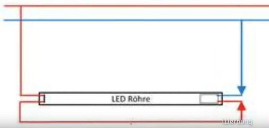

Ja Uli..aber wie ich es verstanden habe muss der mitgeliferte "Dummy Starter" montiert werden....
Vielleicht sah mein Elektriker auch da die Gefahr, das jemand den alten Starter der Leuchtstoffröhre drinnläst....
Der "Dummy-Starter" muss montiert werden, wenn man an den alten Starter dran kommt (was bei den üblichen Startern mit Vorschalt-Drossel normalerweise gegeben ist, bei elektronischen Startern nicht immer), und dann überbrückt er die Starterfunktion (der Starter ist der Leuchtstoffröhre parallel geschaltet, beim Einschalten der Röhre fließt Strom über den Starter und die Emissionsfäden der Röhre. Nach sehr kurzer Zeit öffnet der Starter innerlich den Kontakt, in der der Röhre vorgeschalteten Drossel bricht das Magnetfeld zusammen (genau wie in einer Zündspule am Moped :)) und erzeugt eine hohe Spannung an den beiden Emissionselektroden in der Röhre, die zum zünden der Röhre/deren Gasentladung führt.
Zum ersetzen dieser Anordnung gibt es zwei verschiedene Typen von LED-Röhren. Im einfachsten Fall wird die Leuchtstoffröhre einfach durch die LED-Röhre ersetzt, ohne den Starter entfernen zu müssen, im zweiten Fall muss der Starter durch den "Dummy-Starter" ersetzt werden.
Im dritten Fall :) wird der der ganze Startersums entfernt und durch neue Fassungen und LED-Röhren für Direktanschluss an das Versorgungsnetz ersetzt ;).
