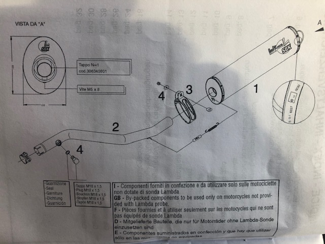

Moin zusammen & danke für die zahlreichen Antworten. Ich habe die Version ohne VSD und der ging letztes Jahr von der Lautstärke her noch.
Ich habe letzte Woche den Leo entkernt und mit Wolle von Silent Sport neu gefüllt. Jetzt "brüllt" er nur noch bei sehr hohen Drehzahlen. Ansonsten kling er kernig, aber nicht zu aufdringlich...
Der TÜV-Prüfer am Freitag hat ihn nicht beanstandet, und der Herr Prüfingenieur war ansonsten sehr pingelig. Aber anderes Thema...

In der ABE ist das Mittlere Rohr ohne Kat aber mit Anschluß für Lambda Sonde aufgeführt. Hat bislang jeden Prüfer so gereicht.
