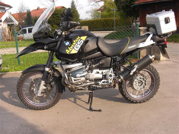

Fahre schon seit einiger Zeit einen LeoVince Carbon ohne DB-Killer.:D
Klang ist super tief und sonor. Kerniges Enduro brummen! Er ist während der Fahrt eigentlich ganz angenehm, man hört ihn zwar etwas, aber keineswegs störend (auch nicht bei langen Touren). Kommt wahrscheinlich auch ein bischen auf den Helm drauf an.
